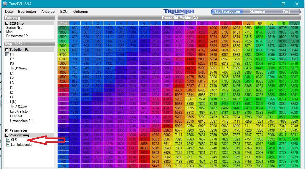

Wie deaktiviere ich es denn genau. Tune ECU ist vorhanden. Sollte sonst gemacht werden wenn das Moped zum einstellen ist.Davor sollte es ja gerne aber mal laufen nach der Winterpause. Ich habe eine Speed Triple 1050 Bj.08.
vor 14 Stunden schrieb nolte:
Moin Schaust Du hier. Du liest zuerst das Tune aus dem Steuergerät aus, machst dann den Haken weg bei SLS und speicherst das Tune auf dem Laptop ab. Dann Überträgst Du das Tune wieder auf das Steuergerät.
