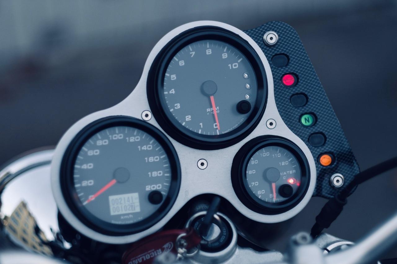

tgessner Geschrieben 21. März 2019 report Geschrieben 21. März 2019 Mich hat immer etwas geärgert, dass die Kühlmitteltemperaturanzeige keine genauen Werte anzeigt. Ich habe dann auf Speedhut-Uhren umgerüstet und habe sehe nun die Wassertemperatur in Grad. Das programmierbare Warmlämpchen für niedrige Temperatur habe ich auf 80 Grad programmiert. Beim lockeren Herumgondeln auf der Landstraße geht das immer wieder an. Heißt: Der Motor läuft im Normalbetrieb eher kühl. Im Sommer pendelt sich die Temperatur auf der Landstraße auch bei etwa 90 Grad ein. Das scheint also der vom Ingenieur gedachte Wohlfühlbereich zu sein. Zitieren
