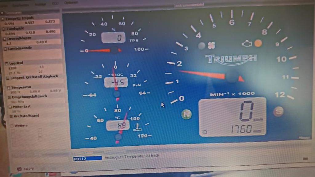

Wolfi Z Geschrieben 24. März 2019 report Geschrieben 24. März 2019 Seit mir gegrüsst ihr da draussen die ihr ALLES Wisst Hoffe ich zumindest Also es geht um folgendes: Wir ham die Speedy gestern mit Öl, Wasser und etwas Benzin befüllt und das erste mal laufen lassen. Wie mir Collin schon früh sagte könnte es sein das sich durch das vergrössern des Durchmessers der Drosselklappen die Position der Wellen geändert hat und deshalb der Drosselklappensensor falsche Werte liefert. Offenbar ist das nun der Fall. Sprich die Speedy läuft zwar aber mit Standgas von rd. 1700 Umdrehungen. Hab gestern mal ein Foto vom Bildschirm von TuneEcu gemacht da kann man die Werte erkennen. Wie hoch genau sollte den nun der Spannungswert für die Drosselklappen sein den ich einstellen sollte um wieder auf die 1200 Umdrehungen zu kommen? Herzlichen Dank schon mal für sachdienliche Angaben. Zitieren
The Stig Geschrieben 24. März 2019 report Geschrieben 24. März 2019 (bearbeitet) Sag uns mal bitte die Spannung voll geschlossen und voll offen sowie den Öffnungswinkel in % Wie schaut es mit der Einstellung den Leerlaufregelventils aus? EDIT Triumph sagt das die Spannung bei 0,55-065 Volt betragen soll. Wichtig ist auch das man das Gas gaaaanz langsam aufzieht und die Werte beobachtet, sowie Spannung als auch Drosselkappenwinkel. Beide Werte sollten langsam ansteigen, keine Zuckungen haben und keine Schwinger nach unten machen. Was ist mit deiner Ansaugluft? Bearbeitet 24. März 2019 von The Stig Zitieren
starfighter1967 Geschrieben 24. März 2019 report Geschrieben 24. März 2019 er hat ne T509, da sind andere Werte einzustellen. Ganz geschlossen wäre 0Volt komplett geöffnet 5Volt. Du musst Dich wohl langsam nach unten rantasten Zitieren

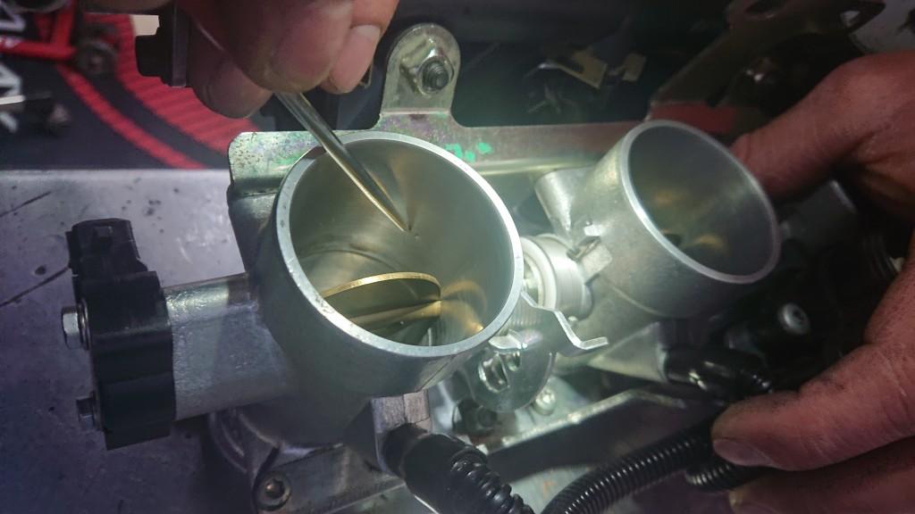

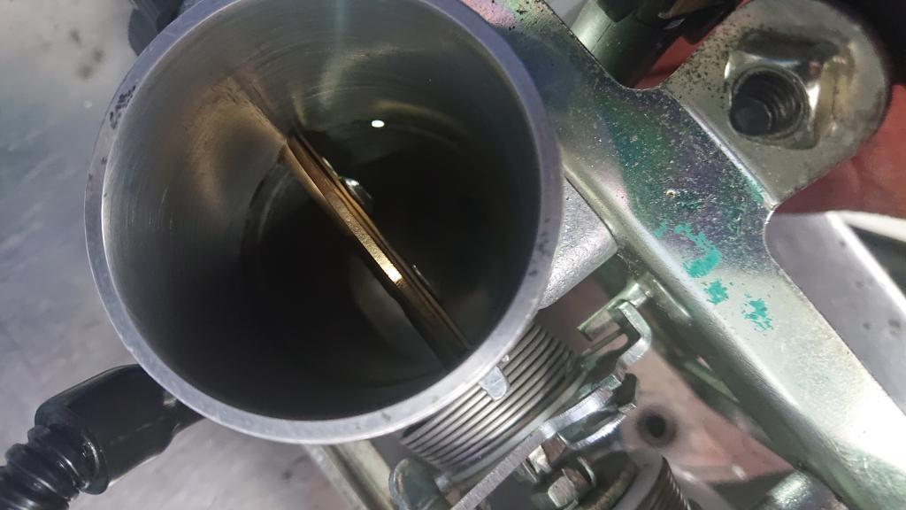

joe8353 Geschrieben 27. März 2019 report Geschrieben 27. März 2019 (bearbeitet) Hi, ich hab offen gestanden noch nicht verstanden, wie die Klappen ausschaun, bzw. wie der 5° Winkel da drangedreht/drangefräst wurde. Im verlinkten Beitrag über die Herstellung der Drosselklappen ist ein Adapter zu sehen. Ich hatte verstanden, dass die Drosselklappen auf den 5° schrägen Adapter aufgespannt werden, und einmal drumrum gefräst wird (ginge m.E. auch mit Drehen, aber seis drum, hier nicht entscheidend). Dann sollten die Klappen mit 5° SChrägstellung doch in einen Zylinder mit D=45mm (=Ansaugkanal) passen, und rundum anliegen, so wie hier in dem Bild. Oder hab ich das falsch verstanden, Stichwort "umlaufender 5° Winkel" ? Was mich noch stutzig macht: die schwarze Pampe auf den DKs, zu sehen hier im Bild im Hintergrund. Hab die bei meiner blauen Speedy auch runter geputzt, ohne negativen Effekt, hatte ich glaub ich auch mal BlackT gefragt, der die gleiche Erfahrung gemacht hat. Aber ohne Grund schmiert doch da keiner schwarze Pampe drauf?!? Die muss doch zu was nütze sein? Gerhard Edith sagt: das System ist aber ein anderes als beim N-Modell mit dem Bypass-Kanal, oder? Da lassen die Klappen die Leerlaufluft durch (2kg/h? 3kg/h? ). Bearbeitet 27. März 2019 von joe8353 Zitieren
azac Geschrieben 27. März 2019 report Geschrieben 27. März 2019 Habt Ihr denn die Klappen mittels Tuschierpaste geprüft ob sie gleichmäsig am Ansugrohr anliegen? wenn Die zu sind müssen sie auch nahezu dicht sein. irgendwo ist ein mechanische Fehler drin Zitieren

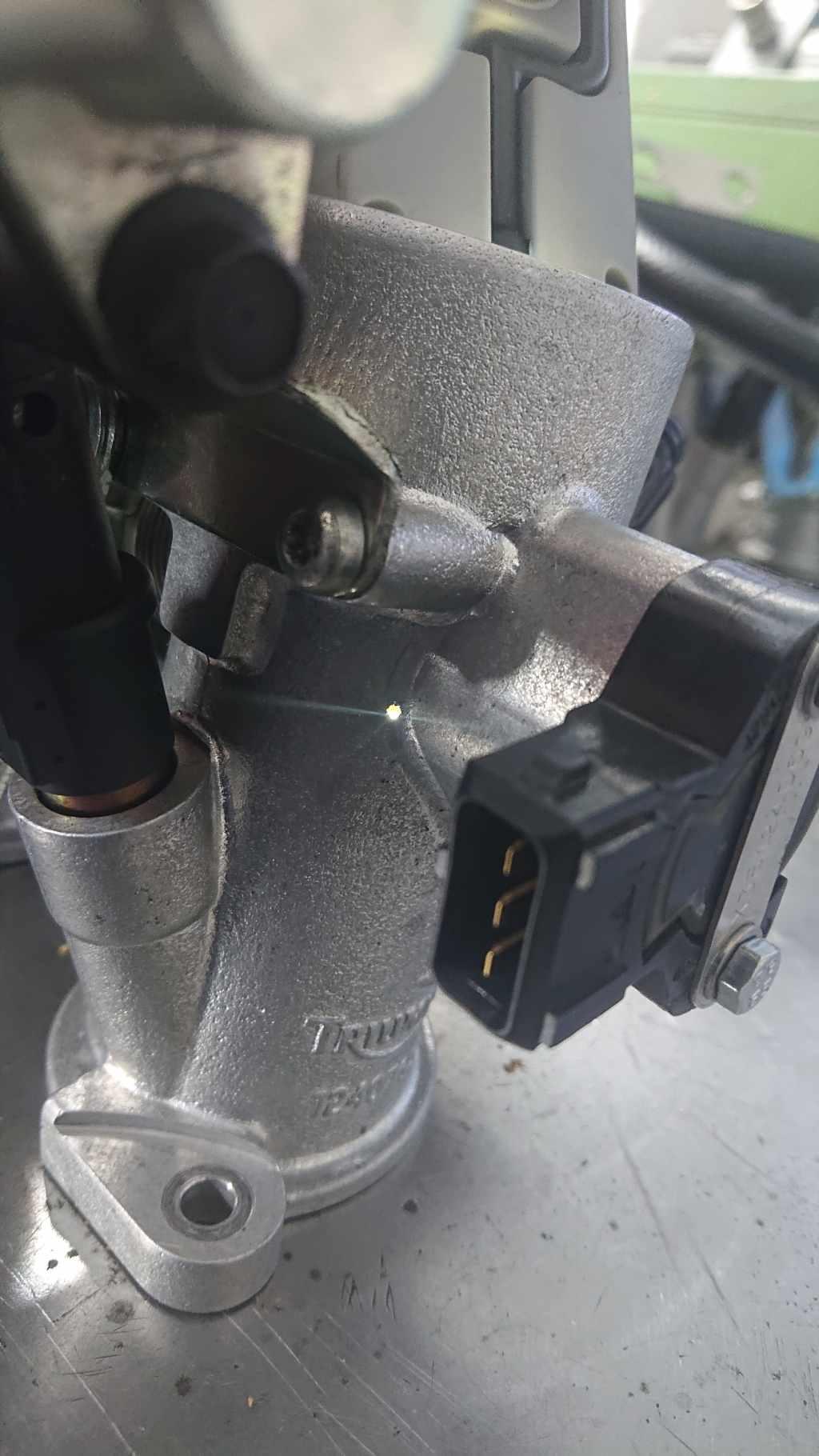

Wolfi Z Geschrieben 31. März 2019 Autor report Geschrieben 31. März 2019 (bearbeitet) Hallo Leute, Also folgendes ist aktuell passiert. Die 45 DK sind wieder ausgebaut. Schlicht aus dem Grund das wir die Luftmenge bei geschlossenen Klappen nicht unter 5kg Luft gebracht haben. Und jedes mal wenn wir dann einen TPS Reset durchgeführt haben hat sich die Drehzahl zum Teil wieder über 2000 U/Min. verstellt. Nebst der Tatsache das die Klappen also zu viel Luft im geschlossenen Zustand durchlassen haben wir dann auch einen kleinen Schock erltten als wir am Mastergehäuse folgendes festellen mussten was vor dem Laufenlassen definitiv nicht vorhanden war: Das Loch war vor dem Einbau und Laufenlassen definitiv nicht vorhanden. Durch das aufspindeln auf 45mm werden aber die Gehäuse offenbar dermassen dünnwandig das Gusslunker die bei normalen Wandstärken keinerlei Probleme darstellen nun offenbar welche werden. Also wir reinschauten sahen wir nur eine vertiefung. Reisnadel genommen und gaaanz leicht mit der versucht die Vertiefung zu ertasten und promt durch's Gehäuse gefallen! Auch beim Verschrauben der Halterung für die Einspritzleiste sollten man extrem vorsichtig sein und die Schrauben sogar etwas kürzen. Interessanterweise traten die gesichteten Schäden nur am Mastergehäuse auf. Vorerst hab ich das 45er Projekt abgeblasen und die Standard DK's wieder eingebaut. Nach 15 Min. Arbeit waren die Klappen synchronisiert, der TPS Reset erledigt und der Motor lief stabil mit 1200 U7Min. Der Prüfstandstermin bei Maurizo von Speedbox.ch ist nun erst mal abgesagt. Ein Gespräch mit ihm brachte aber folgendes zu Tage. Der Mann war mal CEO bei Suter in Turbenthal und fragte doch sehr erstaunt wieso wir die Klappen den gedreht/gefräst hätten. Auf Grund des Durchmessers der Gehäuse, des Anstell Winkels der Butterflys könne man doch die Form der Klappen berechnen, in ein File übertragen und Wasserschneiden oder Lasern lassen. Das würde dann Perfekt passen. Jetzt ist aber erst mal "Pause". Ich werde heut Nachmittag wieder zu Werner in die Werkstatt fahrn, meine Speedy endlich fertig machen. Dann steht noch die Speedy von Werner auf dem Zettel und unsern Anhänger sollte ich auch noch modifizieren. Und die Zeit wird langsam mehr als knapp bis Karfreitag. Ich werde euch aber auf dem laufenden halten was diese Geschichte hier betrifft. Und wie's mit der Rennspeedy weiter geht findet ihr in der Fotostory die ich auch gleich etwas updaten werde. Bearbeitet 31. März 2019 von Wolfi Z Zitieren
The Stig Geschrieben 31. März 2019 report Geschrieben 31. März 2019 Das ist dann so wie wir es bei den Luft Boxer VW Motoren gemacht haben, wenn es ans Eingemachte ging. Da wurden dann Köpfe und Ansaugstutzen erst einmal außen Aufgeschweißt und dann innen bearbeitet. Auch manche VR6 Drosselklappe wurde auch erst mal mit Material "befüllt". Das sind dann eben Erfahrungswerte und Lerneffekte die man bei sowas sammeln muss. Sind die Gehäuse zu den Enden konisch gespindelt oder einmal im gleichen Durchmesser durch? Zitieren
