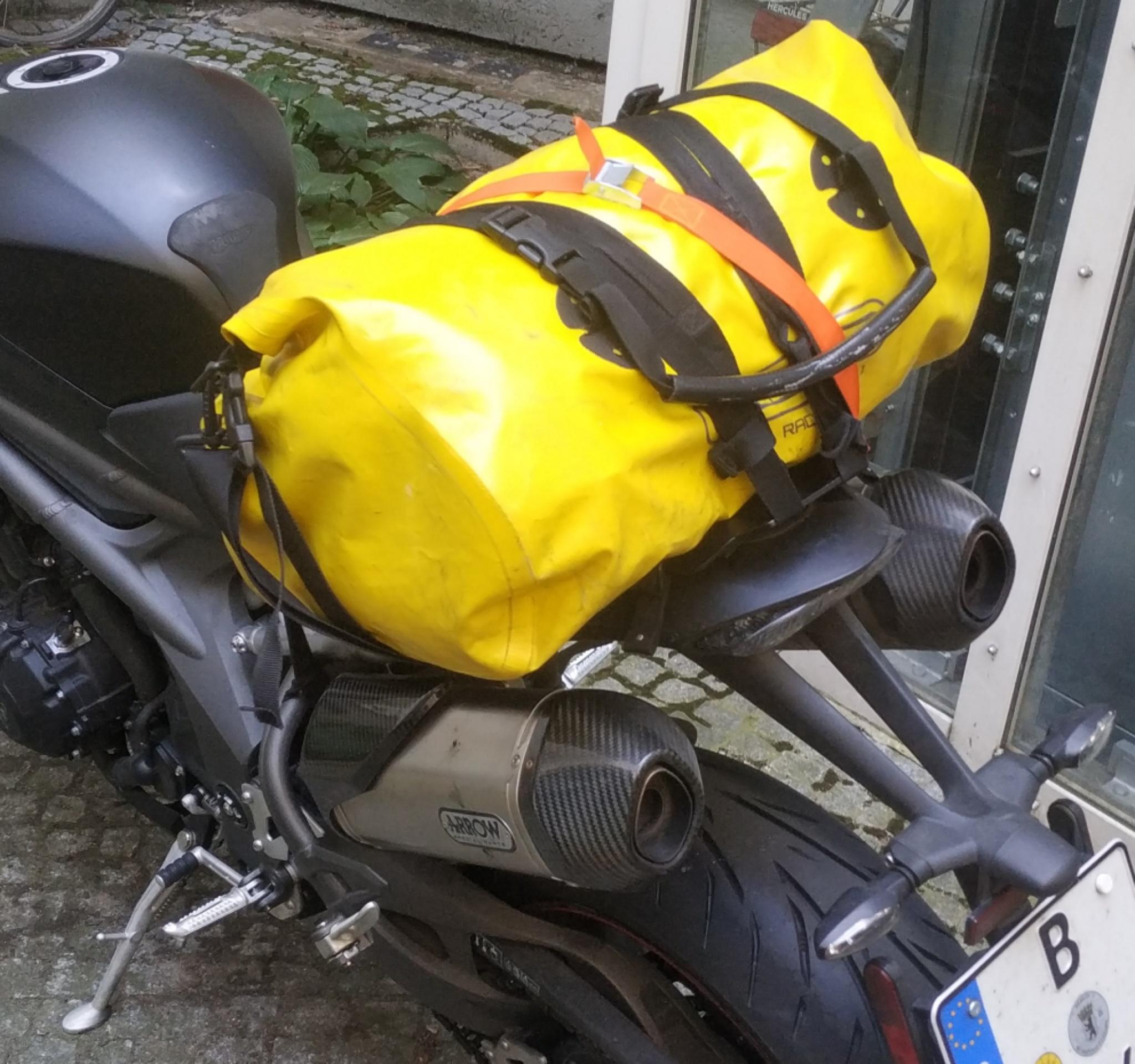

Hallo,
ich habe mir auch das Sportrack von HB geholt und gestern mal "anprobiert". Kann es sein, dass es hinten, wo es eingehakt wird etwas Spiel hat? Wie habt Ihr das gelöst? Ich dachte darüber nach etwas festes Dichtband noch an die Lasche zu kleben, dass kein bzw. weniger Spiel vorhanden ist.

Ja. Spiel ist normal, braucht man ja auch. Bin schon 5 k km damit gefahren, keine Probleme.
Wenn es zuviel ist würde ich mal beherzt biegen.
Ja, das mit dem Spiel hat mich auch gestört. Hatte Angst dass das dann klappert wenns etwas holpriger wird. Ich habe dann von nem Gartenschlauch der von Durchmesser zufällig genau passte 2 oder 3 cm abschnitten und da drüber geschoben. Sitzt jetzt richtig streng und hat kein Spiel mehr.

Hat jemand auf so einem Träger eine Ortlieb Tasche länger bunuzt? Schmelzen diese durch die Wärme der Abgase? Kann es leider momentan nicht ausprobieren...
