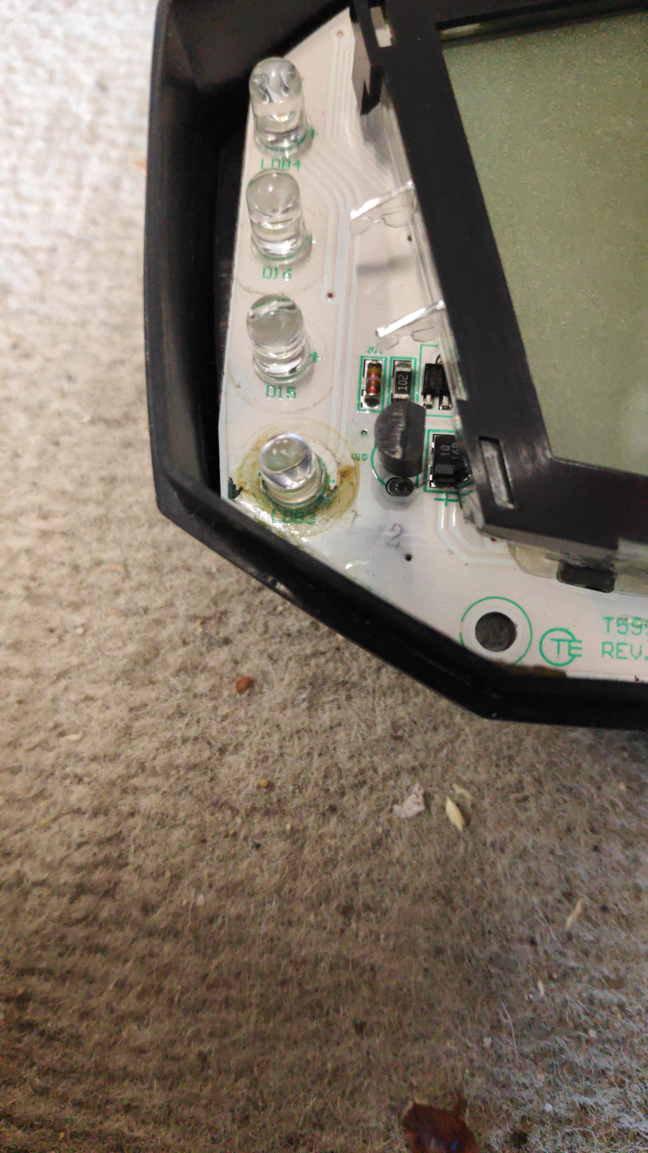

Hallo Zusammen,
ich hatte schon im Forum quer gelesen aber vielleicht hat noch jemand einen Tipp durch eigene Erfahrungen.
Mein Tacho scheint ein Wasserschaden zu haben.
Die Reserveleuchte funktioniert nicht mehr. Der Tankgeber liefert richtige Signale aber beim "Selbsttest" bleibt die Lampe dunkel.
Daher schleiße ich auf die LED selber. Anbei seht ihr ein Foto von der LED. Ich würde vermuten die ist kaputt und eventuell sind die Leiterbahnen auch defekt.
Ein Taster war vorab defekt, scheint aber am Taster zu liegen. Ich habe die LED nachgelötet sie funktioniert aber immer noch nicht.
Repariert hier jemand noch Tachos? Oder hat jemand Tipps wie man erkennt ob die Leiterbahnen drum herum auch defekt sind?
Ich würde mich sonst selber dran geben und die LED mal tauschen, vielleicht reicht das schon.

So 'ne LED verreckt nicht so einfach. :disapproval:  Kannst Du in diesem teilzerlegten Zustand evtl. mit einem Multimeter die Spannung an der LED messen? Ggf. temporär zwei Drähte anlöten...
Es ist immer besser, zunächst zu messen; statt wild zu experimentieren
Ich hatte genau das gleiche Problem. Es lag aber nicht an der LED, sondern an einem Mikrochip auf der Platine, der hinüber war...da kannst du nichts mehr machen (es sei denn, du bist Raketeningenieur)!
Mein Tipp: Besorg dir ein gebrauchtes und gut erhaltenes Ersatzcockpit. Meine 2007er fährt jetzt mit dem 2008er Cockpit von Schmidei! Muss man aber vorher probieren, ob's funzt mit der Kompatibilität...
vor 11 Stunden schrieb Oberheizer:
Sehr unwahrscheinlich. Der übliche Fehler: weggefaulte Leiterbahnen und Durchkontaktierungen.
vor 3 Stunden schrieb crazy horse:
Mein Reden: Messen, messen, messen. Und, evtl. ........messen... :gash:
