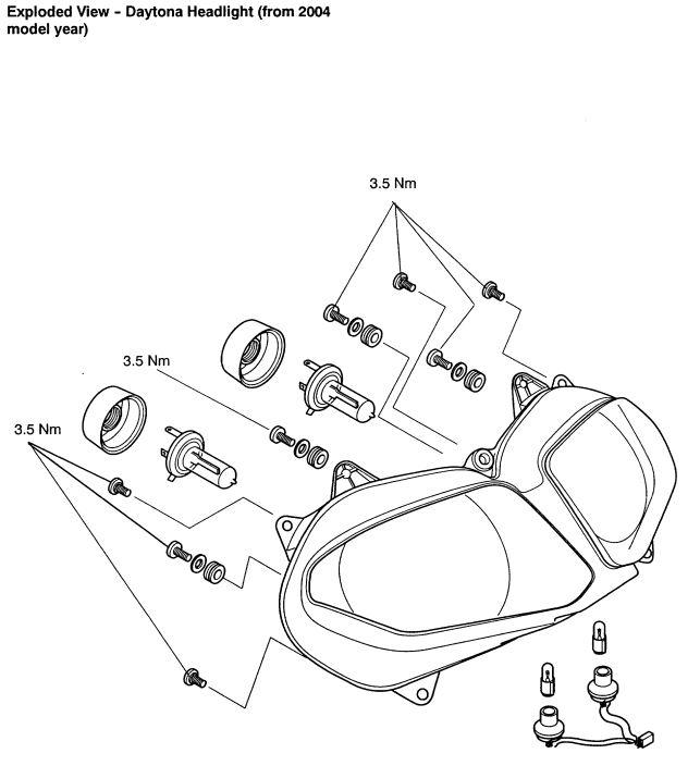

AngeloS Geschrieben 9. April 2019 report Geschrieben 9. April 2019 Servus Ist es kompliziert die Abblendlicht Birne und Standlicht Birne zu wechseln? Daytona 955 i 2004 Zitieren
Okliv Geschrieben 9. April 2019 report Geschrieben 9. April 2019 Am unteren Rand deines Scheinwerfers ist seitlich eine Kreutzschlitzschraube, die musst du rausschrauben, den Cromrand aufbigen, welche das Scheinwergerglas hält. Dahinter sind dann die Birnen! Zitieren
East Geschrieben 10. April 2019 report Geschrieben 10. April 2019 Ja bei der Speedy, aber nicht bei der Daytona Zitieren
Redracer Geschrieben 10. April 2019 report Geschrieben 10. April 2019 Soweit ich es noch im Kopf habe, ist es eine einfache Geschichte da man ganz gut dran kommt und nur einen Plastikstopfen aufschrauben muss zum wechseln Zitieren
AngeloS Geschrieben 10. April 2019 Autor report Geschrieben 10. April 2019 vor 13 Stunden schrieb Redracer: Soweit ich es noch im Kopf habe, ist es eine einfache Geschichte da man ganz gut dran kommt und nur einen Plastikstopfen aufschrauben muss zum wechseln Danke muss ich probieren Zitieren

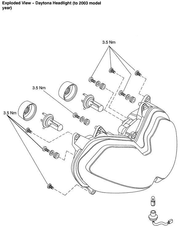

stihl_026 Geschrieben 11. April 2019 report Geschrieben 11. April 2019 Frontschweinwerfer Daytona Zitieren
