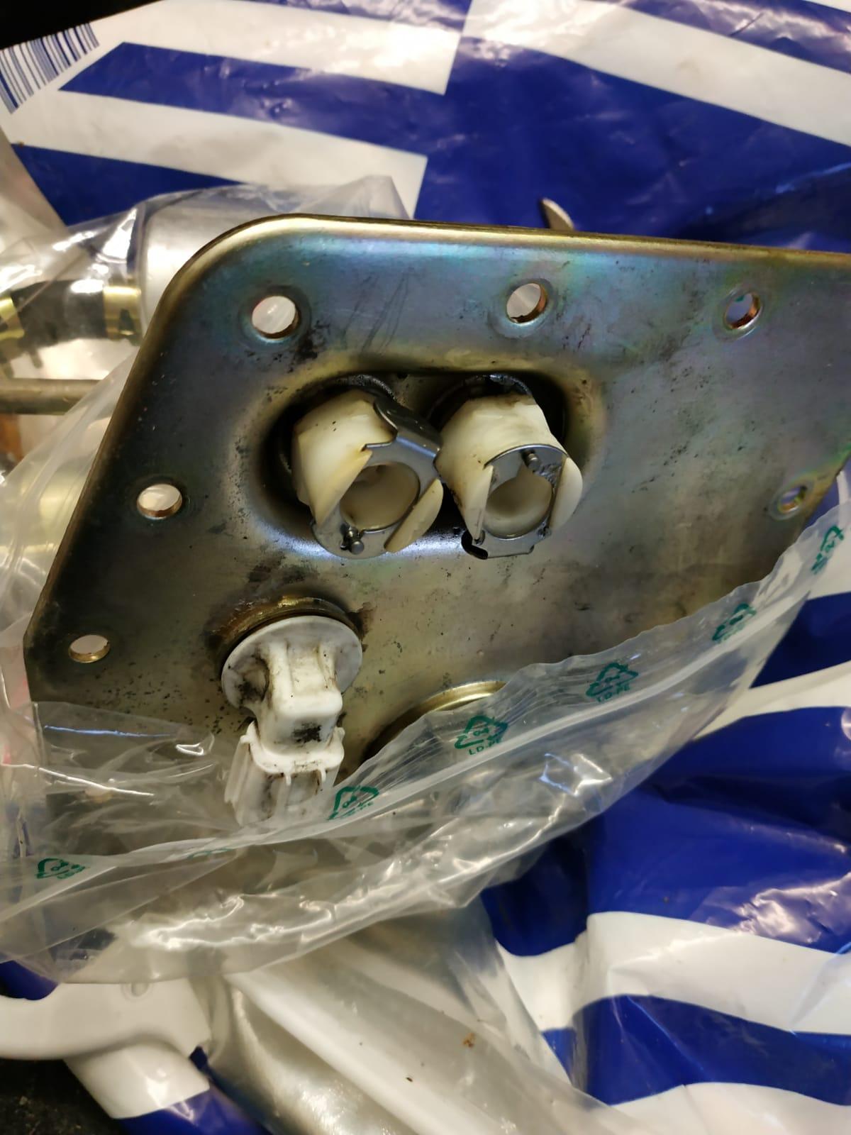

beim anheben des Tankes meiner 595n ist der das Plastikteil vom Rücklauf gebrochen.
Kann man den Einzeln erwerben und tauschen oder muss ich eine neue / gebrauchte kaufen?
Ich glaub langsam die Karre ist verflucht. 60km gefahren und schon 200€ reingehauen (Regler defekt) wollte nun den Motek regler einbauen und beim geplanten vercrimpen ist der Nippel gebrochen.
Liebe Grüße
Hier gibts die Tankanschlüsse aus Metall:
Nimm gleich beide, das Plastikgehaddel taugt nicht

Setz dich mit dem in Vebindung und dir wird geholfen :top:
Bearbeitet von minischda
Das aus deinem ersten link brauchst du. Kauf gleich beide. Der andere wird auch reißen. Die Winkekstücke hast ha schon auf den Schläuchen.

Sind bestellt. Danke für die hilfe. So ein Mist aber auch wollte Sonntag 200km tour machen. :-(
Früher oder später erwischt es jeden. Und besorge dir ein paar O-Ringe auf Ersatz. Ist kein Schaden.

Erledigt und Probefahrt gemacht alles top. Aber die mist dinger sind beide beim rausschrauben abgebrochen. Musste stück für stück alles rausbröckeln ausm gewinde.
Das kennen viele und ist hier auch ein öfter behandeltes Thema :flowers:
Falls sich diesen thread irgendjemand mal durchliest sollte er wissen, dass es leichter ist den bajonettverschluss zu entriegeln und damit den metallaufsatz zur schnellkupplung abzunehmen dann kann man einfach eine Nuss draufsetzen dann kommt man leicht daran als mit dem 19-Schlüssel ist mir leider erst beim Einbauen der neuen aufgefallen da waren die alten leider schon zerbrochen...
Hi,
den Tipp gabs schon mal im t5net, schön dass er wieder hochkommt. Leider brechen die Kunststoff Dinger auch mit Nuss... :sad:
Wenn die Schlüsselfläche abreisst, kann man einen Vielzahn oder einen Torx heiß machen, und in den Rest reinschmelzen. Wieder abkühlen lassen, rausdrehen...
