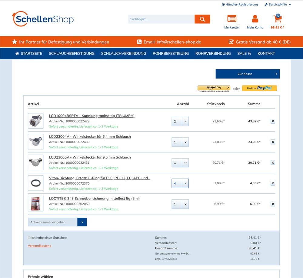

SiRoBo Geschrieben 26. April 2019 report Geschrieben 26. April 2019 55 minutes ago, mitch said: Beim Schellen-Shop sind jetzt aber nur noch die Winkelstecker mit 6mm und 8mm gelistet. Passt das in die vorhandenen Schläuche oder habe ich dann zu viel Spiel? Die haben doch ein Innenmaß von 6,irgendwas oder 7 und 9,5mm. Hat schon einer die aktuellen Teile verbaut? Du brauchst 1x 6mm (Rücklauf) und 1x 8mm (Vorlauf) für die Winkelstecker. Die aktuellen Teile gab es früher auch schon (bei Koradini!). Es sind nach wie vor die gleichen CPC Kupplungen. Zitieren
Joe Ka Geschrieben 26. April 2019 report Geschrieben 26. April 2019 vor 9 Minuten schrieb The Stig: Sind deine Winkel nicht Alu? Selbst wenn kann es sein, dass sie keine interne Absperrung haben, so wars z.B. bei meiner. Die hatte die von der Triumph-seitigen Umrüstaktion drin .. inzwischen hab ich zusätzlich zum Tank auch die Schlauchseite auf Metall + interne Absperrung umgerüstet. Zitieren
mitch Geschrieben 26. April 2019 report Geschrieben 26. April 2019 Doch, ich habe schlauchseitig die Umrüst-Aluteile drin - aber leider ohne interne Absperrung. Ich wollte nur sichergehen, das die neuen Teile vernünftig in die "alten" Schläuche passen und mit den originalen Schellen sicher zu fixieren sind.. Letztes Jahr waren die gleichen Artikel halt mit 6,4 mm und 9,5 mm Schlauchanschluss angegeben. Die verbauten Schläuche haben ja definitiv größere Innendurchmesser als die jetzt angegebenen 6 und 8 mm von den Kupplungen. Zitieren

tomsen Geschrieben 11. Juni 2020 report Geschrieben 11. Juni 2020 ...vielleicht habe ich das ja überlesen- aber wie sind denn die Maße von den O-Ringen, also Schnurstärke und Durchmesser. Viton ist richtig- gell? Zitieren
The Stig Geschrieben 11. Juni 2020 report Geschrieben 11. Juni 2020 7,65x1,78 funktioniert perfekt, ja viton bzw auch das beste an Material was man kriegen kann. Je hochwertiger um so besser. Zitieren
