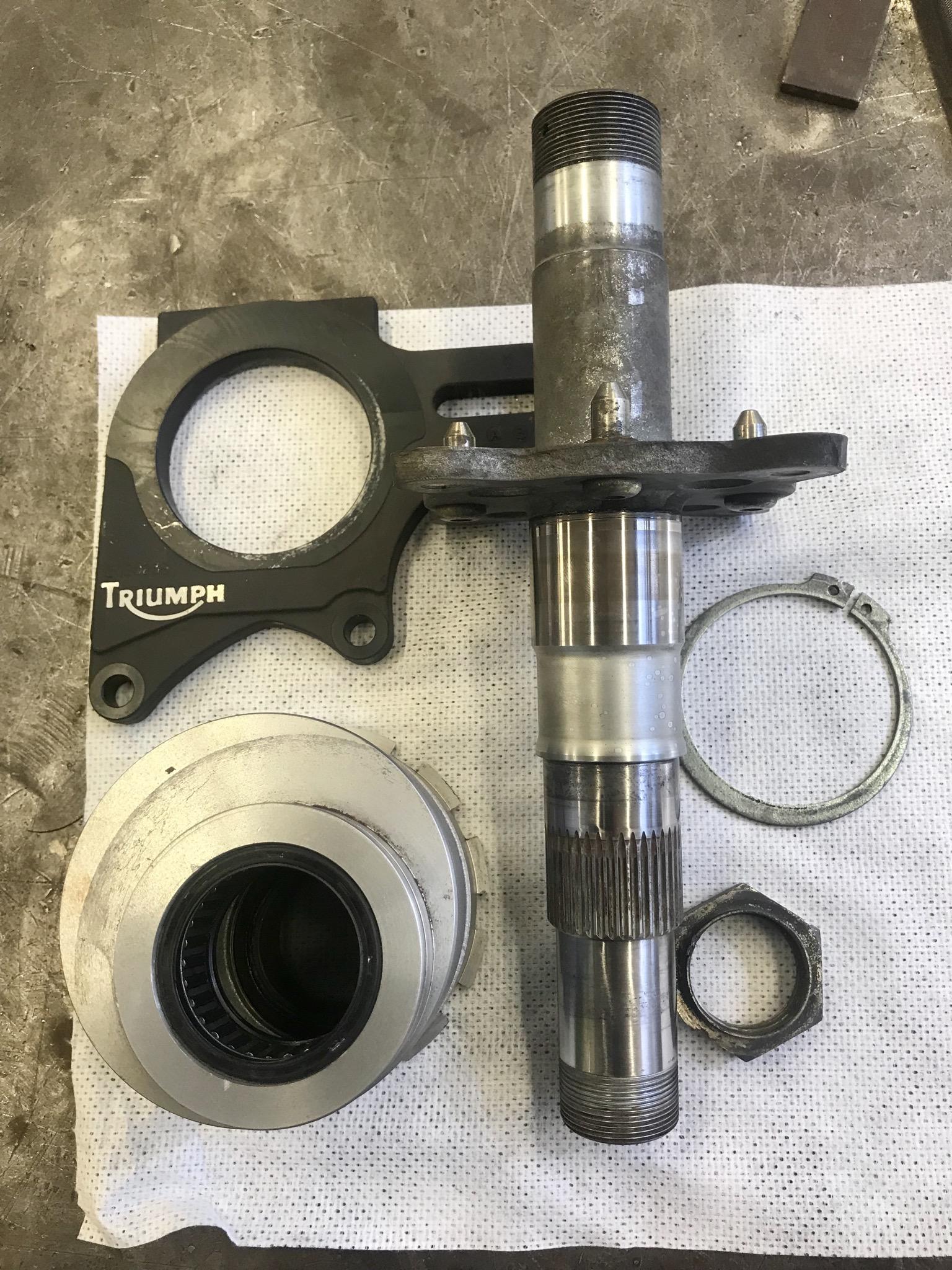

East Geschrieben 23. April 2019 Autor report Geschrieben 23. April 2019 Mein lieber Herr Gesangsverein, ich hab mir die Schwinge jetzt mit ins Werk genommen und die Hohlachse mit Trockeneis gefüllt, dann nochmal zart mit dem Schonhammer bearbeitet und nix rührt sich Nun gut, dann halt Gewalt, den großen 200er Abzieher, Knaddeldaddel mit 27iger Nuss und gib Ihm saures Tadda, Welle ist draußen Zitieren
East Geschrieben 23. April 2019 Autor report Geschrieben 23. April 2019 Jetzt im Bearbeiteten Zustand Zitieren
schmidei Geschrieben 23. April 2019 report Geschrieben 23. April 2019 Und das Zeug taugt noch alles??? Oder eher ein Fall für den Container. Du kannst meinen ohne Androhung von Gewalt zerlegten Kram (Achse, Excenter) gerne haben. Ist halt.......81000km alt. Zitieren
East Geschrieben 23. April 2019 Autor report Geschrieben 23. April 2019 Nö, alles gut, die Lager sind freigängig, Lagerflächen gut, wird mit gut Fett eingesetzt und alles wird gut Zitieren
