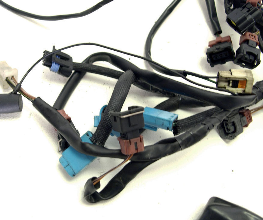

The Stig Geschrieben 25. April 2019 report Geschrieben 25. April 2019 Wir hatten das mit den Steckern bei jemanden erst. Das müsste die Metallklammer auf dem Bild sein die das ganze hält. Die muss weg. Ich bin mir sicher das jemand weiß wie es geht oder das Buch da hat. Aber es geht nur um die Klammer. Ich habe schon die "neuere" Version. Zitieren

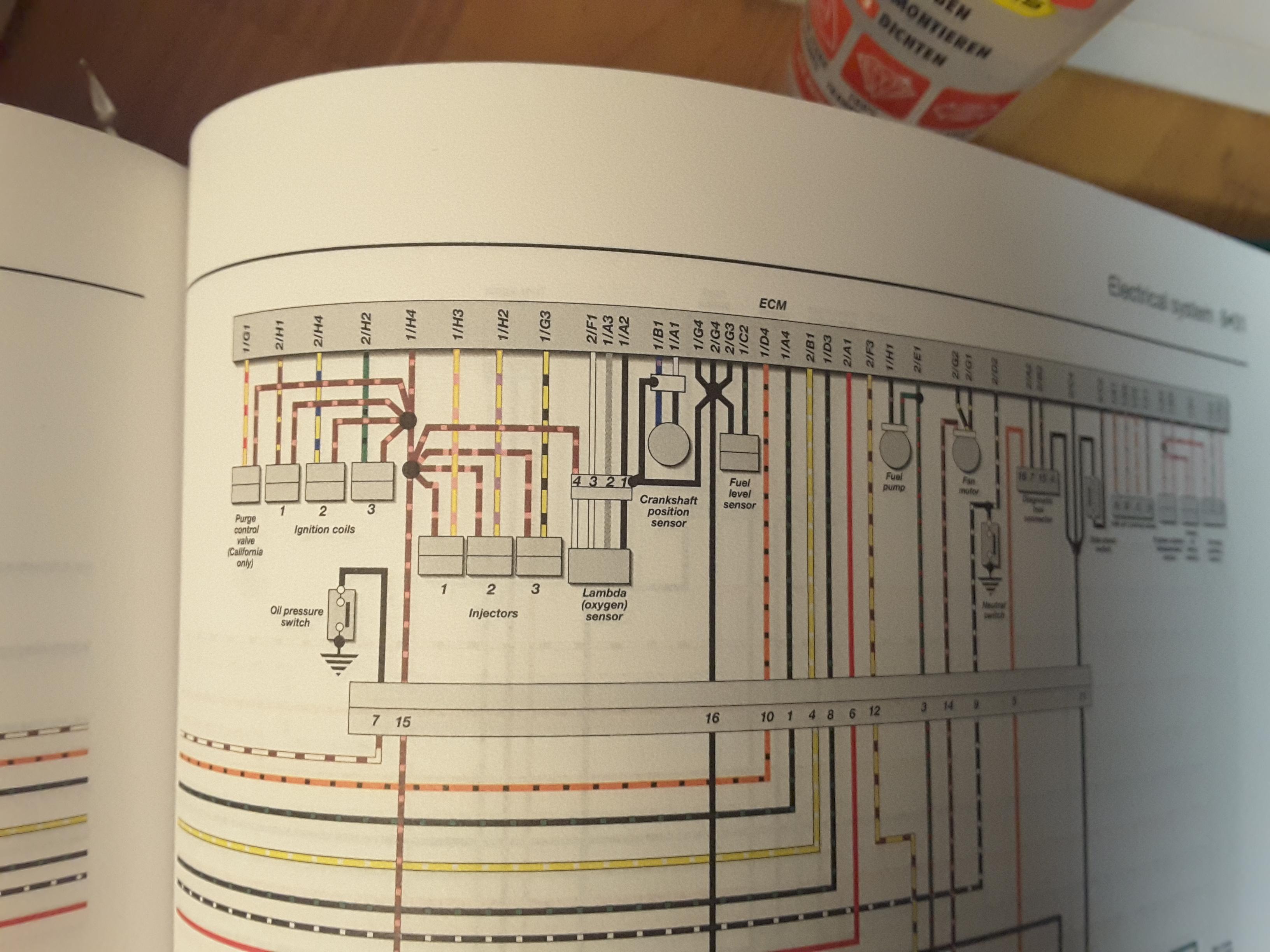

haptikus Geschrieben 25. April 2019 Autor report Geschrieben 25. April 2019 (bearbeitet) Na ja, war schon letzes Jahr im Herbst Nee ernsthaft, das einzige was ich letztes Jahr (möglicherweise unmittelbar vor dem Problem) gemacht habe, war neue LED Blinker verbauen. Davor waren auch schon LEDs inkl. Wiederstand. Habe lediglich die einen ab und die neuen anmontiert. Funktionstest war auch ok. Gelegentlich Startschwierigkeiten hatte die auch früber schon, jedoch habe ich das immer einer schwächelnde Batterie zugeodnet. Viel Kurzstrecke und nach Aufladen war auch alles gut. Wenn ich den Schaltplan richtig deute, ist die Masse der Injektoren mit der der Zündspulen direkt verbunden. Diese funktionieren ja wohl (Starten mit Startpilot möglich) Bearbeitet 25. April 2019 von haptikus Zitieren
The Stig Geschrieben 25. April 2019 report Geschrieben 25. April 2019 Kommst du evtl von hinten an die Stecker zum messen? Notfalls von hinten jeweils eine Nadel reingeschoben. Geht nur darum das du die Prüflampe anklemmen kannst. Wenn ja dann machen, wenn nichts kommt, die Signalleitung bis zum entrechenden. Steckerplatz am Steuergerät durchmessen. Ja mag sein das man die gleiche Masse nutzt wie von den Spulen aber erst Messen bringt Gewissheit. Also Masse mit Ohmmeter zu Minus durchmessen. Messen macht frei. Wenn alles nichts ergibt muss man direkt am Ausgang Steuergerät messen ob was raus geht. Wenn nicht muss man wiederum schauen was alles benötigt wird, damit der Impuls kommt. KW Stellung müsste erfasst werden, weil ja Zündung geht. Wurde schon mal Steuergerät mit Tune Ecu ausgelesen? Fehlermeldungen? Zitieren

speety Geschrieben 26. April 2019 report Geschrieben 26. April 2019 (bearbeitet) vor 12 Stunden schrieb The Stig: Das müsste die Metallklammer auf dem Bild sein die das ganze hält. Die muss weg. Die Metallklammer muss man nur ein Stück hochziehen ( im rechten Winkel zum Stecker), ganz entfernen geht (glaub ich) gar nicht. Es ist aber ein deutlicher Rastpunkt zu spüren, sowhl beim Lösen, als auch beim Sichern. HIER ist zu sehen, wie's funktioniert Bearbeitet 26. April 2019 von speety Zitieren
joe8353 Geschrieben 26. April 2019 report Geschrieben 26. April 2019 (bearbeitet) Hi, AFAIK kann man die Klammer auch reindrücken Wenn man das verlinkte Bild anschaut, erkennt man kleine Rampen, die an der unteren Kante des Steckers den Drahtbügel auseinanderdrücken, wenn er runtergedrückt wird. Geht eigentlich ganz einfach, wenn man weiß wies geht. Gerhard Bearbeitet 26. April 2019 von joe8353 Zitieren
speety Geschrieben 26. April 2019 report Geschrieben 26. April 2019 vor 2 Minuten schrieb joe8353: ... wenn man weiß wies geht. Dafür gibts ja das t5net Zitieren
