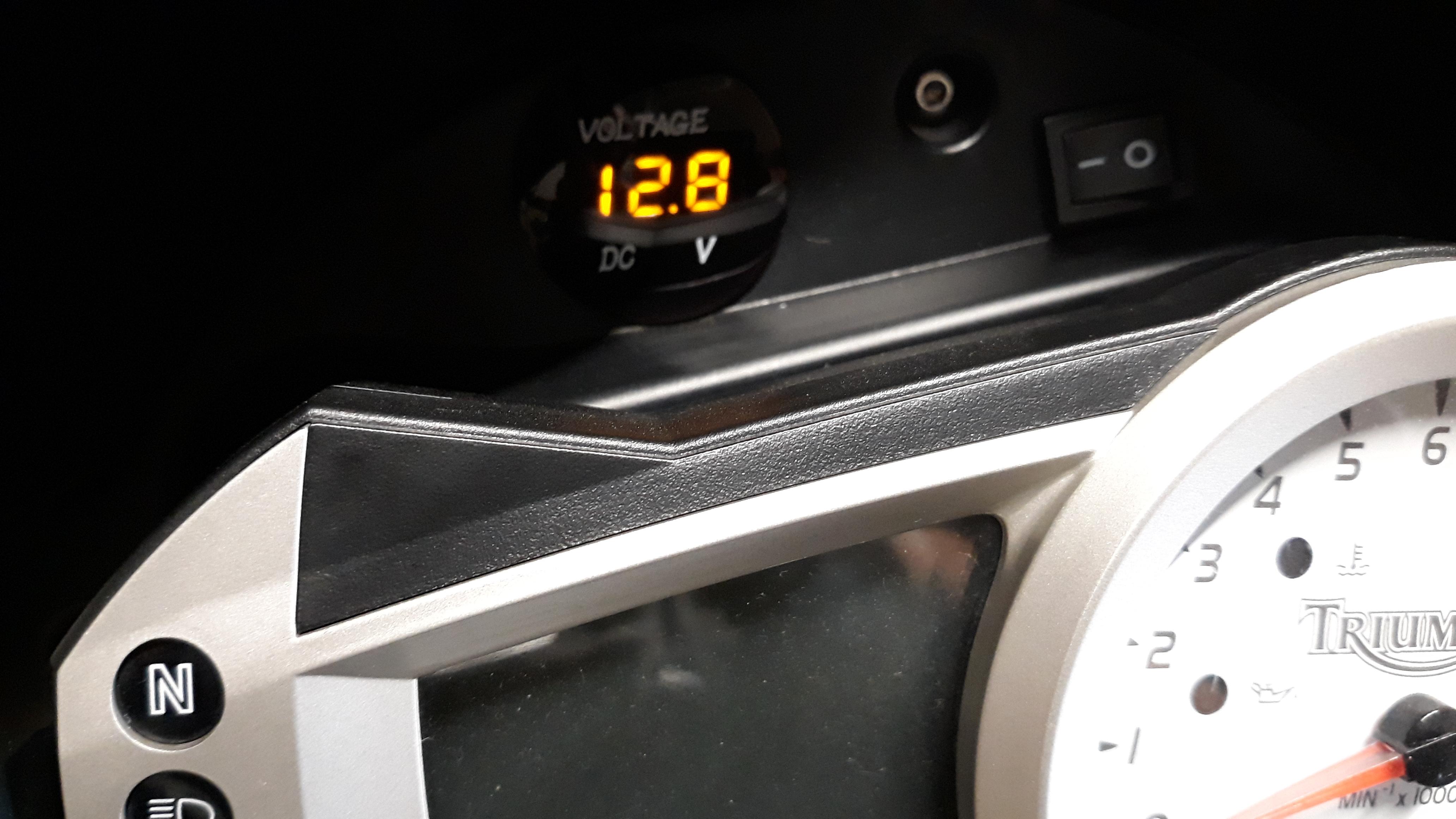

KAT 62 Geschrieben 1. Mai 2019 report Geschrieben 1. Mai 2019 vor 5 Stunden schrieb Thorsten: Die Anzeige ist mit Kontakte 3cm tief und ich kann nicht sehen ob ich diese Tiefe frei hab. Passt gerade so. Zitieren
Thorsten Geschrieben 1. Mai 2019 Autor report Geschrieben 1. Mai 2019 (bearbeitet) vor 5 Stunden schrieb KAT 62: Passt gerade so. Genau so hab ich mir das vorgestellt Hast du an dieser Anzeige Flachstecker hinten dran oder direkt ausgehende Kabel? Bearbeitet 1. Mai 2019 von Thorsten Zitieren

KAT 62 Geschrieben 2. Mai 2019 report Geschrieben 2. Mai 2019 vor 21 Stunden schrieb Thorsten: Hast du an dieser Anzeige Flachstecker hinten dran oder direkt ausgehende Kabel? Ich hab die beiligenden Stecker verbaut. Muss mal aufmachen, momentan spackt das Ding und zeigt mir während der Fahrt 0,0 V an, nur im Stand funktionierts. Zitieren

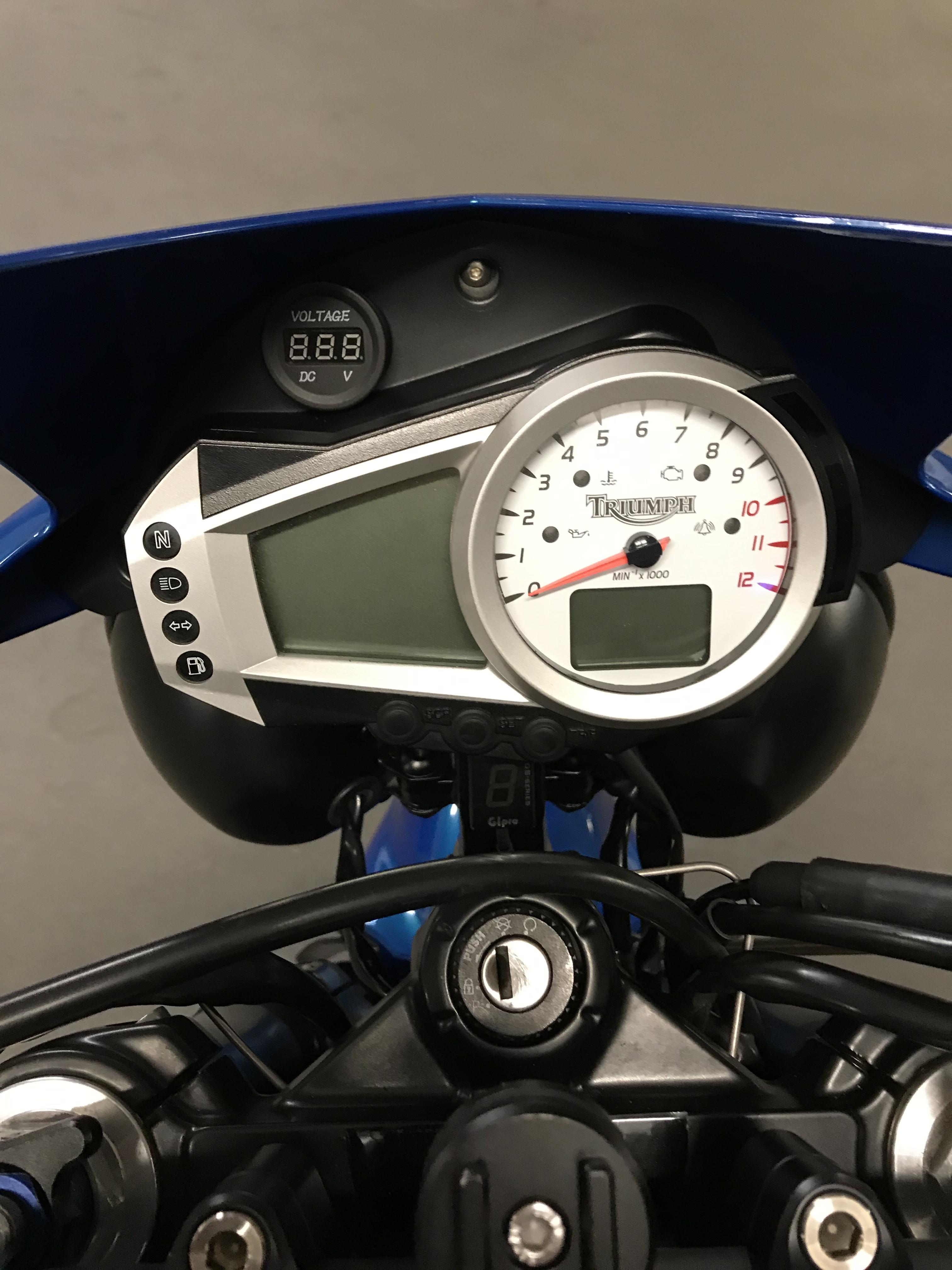

Thorsten Geschrieben 3. Mai 2019 Autor report Geschrieben 3. Mai 2019 So, das wäre dann auch erledigt 😉 Zitieren
East Geschrieben 3. Mai 2019 report Geschrieben 3. Mai 2019 Wie und wo habt Ihr das „angeklemmt“? Zitieren
Thorsten Geschrieben 3. Mai 2019 Autor report Geschrieben 3. Mai 2019 vor 22 Minuten schrieb East: Wie und wo habt Ihr das „angeklemmt“? Kabel nach hinten gezogen und Masse direkt an die Batterie, Zündungsplus von der Heckleuchte. Zitieren
j.-tommy Geschrieben 4. Mai 2019 report Geschrieben 4. Mai 2019 warum hast du das kabel durchs halbe moped an die heckleuchte geklemmt? das standlicht wäre doch viel näher gewesen... Zitieren
