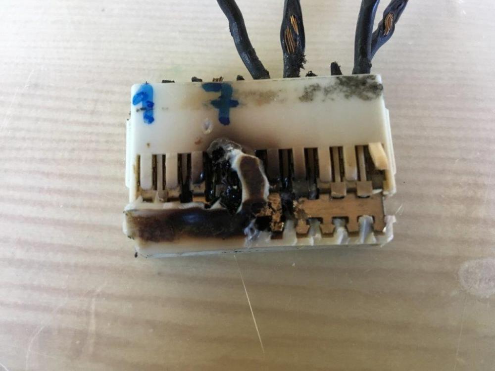

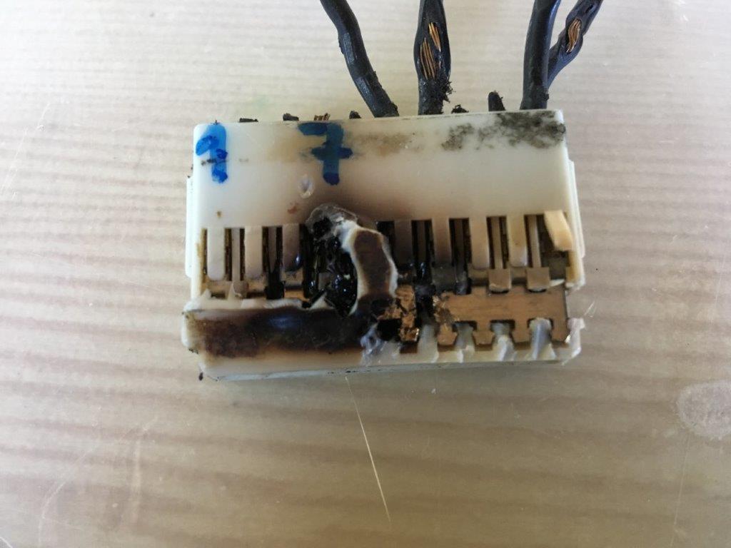

- Massesammelstecker:
hat die Gute und ja er ist an 2 Stellen angeschmort . 1 Stelle wo die Schlaufe ist von der einen Steckerseite auf die Andere und 2. Stelle wo das Kabel zum Minus der Batterie geht. Stecker habe ich abgeschnitten und alle Kabel an eine Nullleiterschiene angeschlossen.
Frage dazu : das bestehende Kabel zum Minus der Batterie erscheint mir im Querschnitt etwa zu klein (Querschnitt ca. 3 mm2 und dort ist es ja auch schon am alten Stecker angeschmort gewesen) , dieses auch anklemmen und noch  zusätzliches Kabel mit Querschnitt 6 mm2 (wie hier im Forum schon gelesen) noch dazu ?

vor 1 Stunde schrieb Robert72:
Jep. Auf jeden Fall.
Gerhard

Hallo zusammen
so den neuen Massesammelstecker ist fertig . Hänge mal Bild vom Alten und Neuen an .
Läuft auch einwandfrei .
Danke für die Hilfe
Gruss RobertIMG_0747.thumb.jpg.e9f4195737dca5b55771b48d7d0ca472.jpgIMG_0740.thumb.jpg.329181d1278f744161e92a864cedf028.jpg

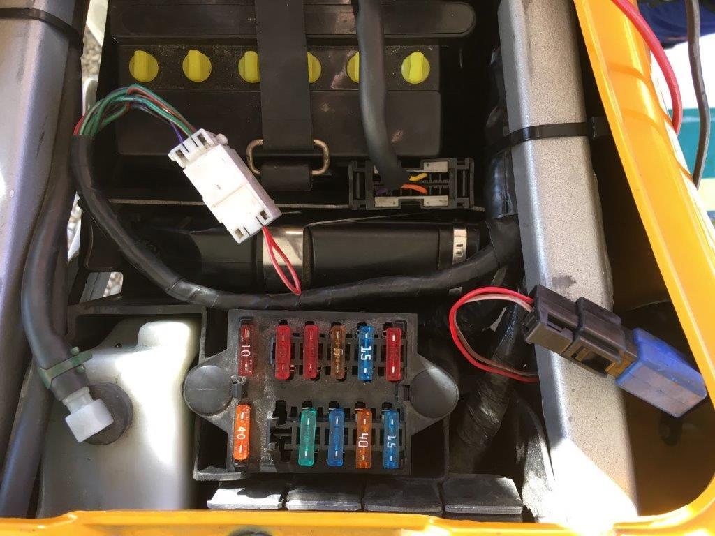

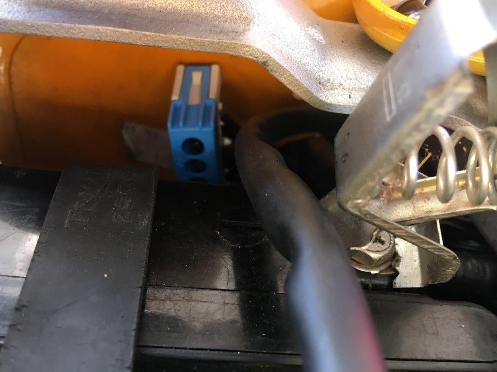

Hallo zusammen
hab nochmals ein Bild . Meine Frage dazu :
Was ist das für ein Teil rechts, das blaue
