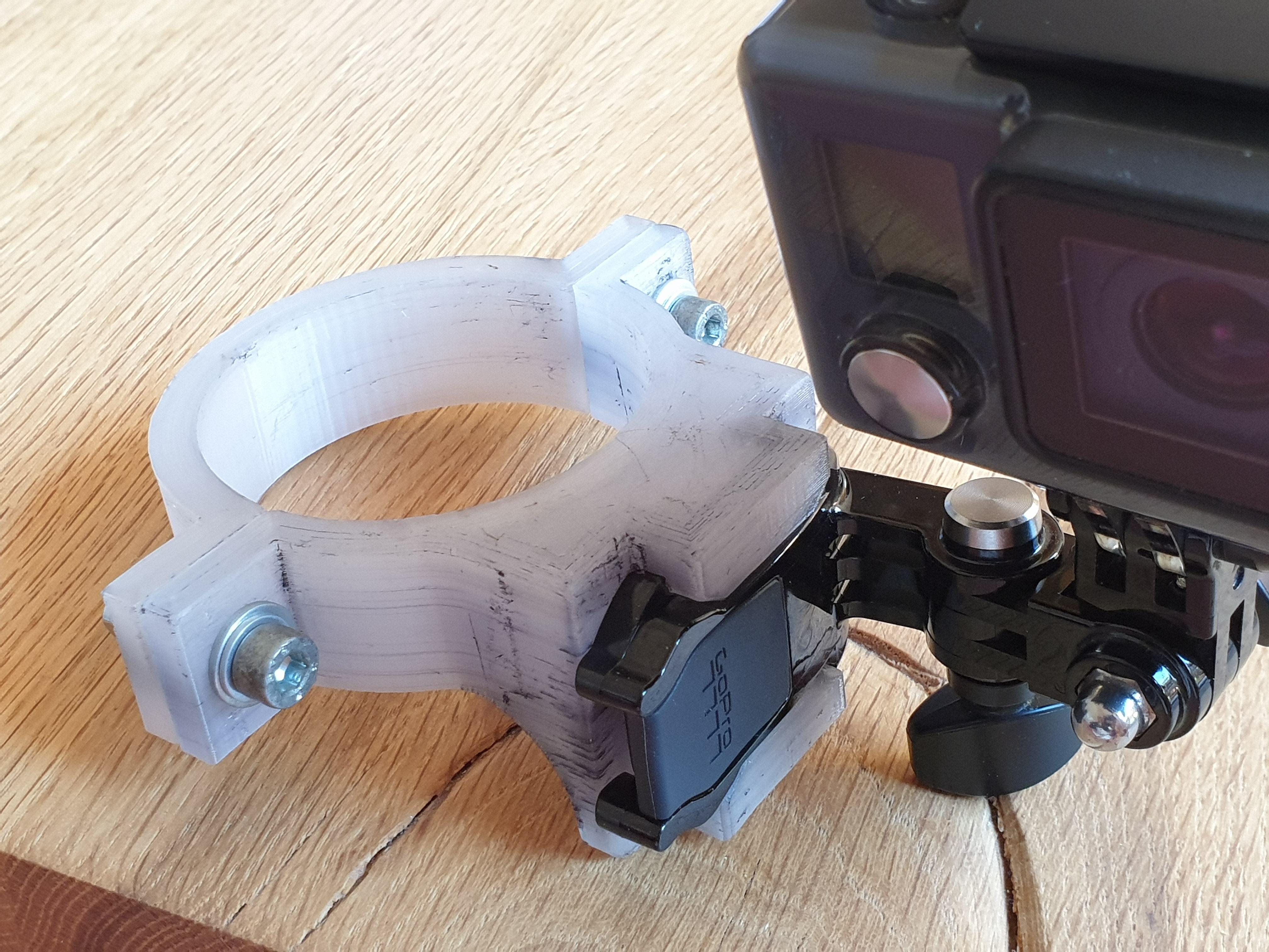

Ich war mal wieder kreativ und wollte euch diese Idee nicht vorenthalten :arrowhead: Mir ging es schon immer auf die Nerven die GoPro am Helm zu montieren oder mit einer wackligen Halterung irgendwo am Motorrad. Also hab ich kurzer Hand eine eigene Halterung konstruiert und den 3D Drucker angeworfen. Montiert wird das durchsichtige Etwas unter der unteren Gabelbrücke am Gabelholm (55mm Durchmesser). Bin auf die ersten Aufnahmen gespannt, aber wenn mein Plan aufgeht, sollte man schön das Vorderrad arbeiten sehen und die Aufnahme selber wird sehr sehr ruhig sein (keine Vibrationen).
PS: die schwarzen Striche und Flecken stammen aus meinem Versuch die Halterung mit einem Edding zu schwärzen :guffaw:

das geht auch mit einer traversenklemme. ist weniger aufwand und schneller ab und wieder dran.
An sowas hatte ich auch erst gedacht, aber auch hier ist wieder der Durchmesser nicht passend (das Teil ist für max. 51mm ich brauche aber 55mm) und ich müsste mir sowieso einen Adapter drucken oder kaufen um die Gopro Halterung an das Teil zu bekommen. Gibts die auch mit 55mm Klemmweite?
Bearbeitet von Gast
es gibt 60mm. sollte sich aber über das gewinde ausgleichen lassen. sonst innen etwas moosgummi einkleben. das schützt auch die leicht griffelte oberfläche von der gabel vor druckstellen.
Ohman die Dinger sind ja sauteuer mit 60mm. Das lohnt sich nicht für die bessere Optik. Vielleicht druck ich mir das Teil einfach aus schwarzem ABS und glätte die Oberfläche mit Aceton. Sieht dann aus wie ein Gussteil. Mache die Halterung dann auch nur auf einer Seite offen. Dann muss ich zwar den Galbelholm ausbauen, aber dafür kann ich das Teil als ein Teil drucken und hab eine hässliche Schraube weniger.
