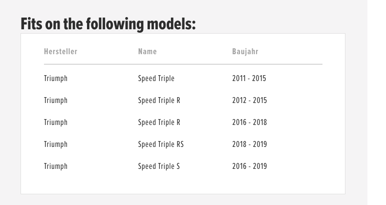

Richtig aber nicht für die RS sondern für die R bzw. S
vor 2 Stunden schrieb Tins:
Da steht aber was anderes:

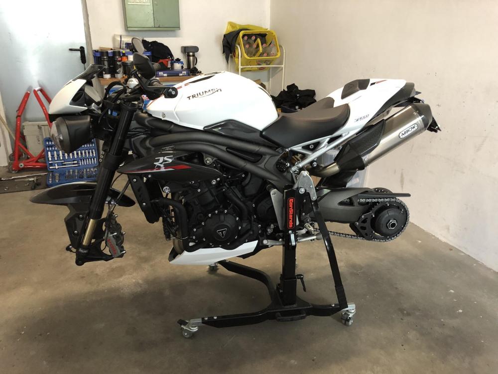

Ich würde mal bei Bursig anrufen. Hab’s dort direkt montieren lassen.....
