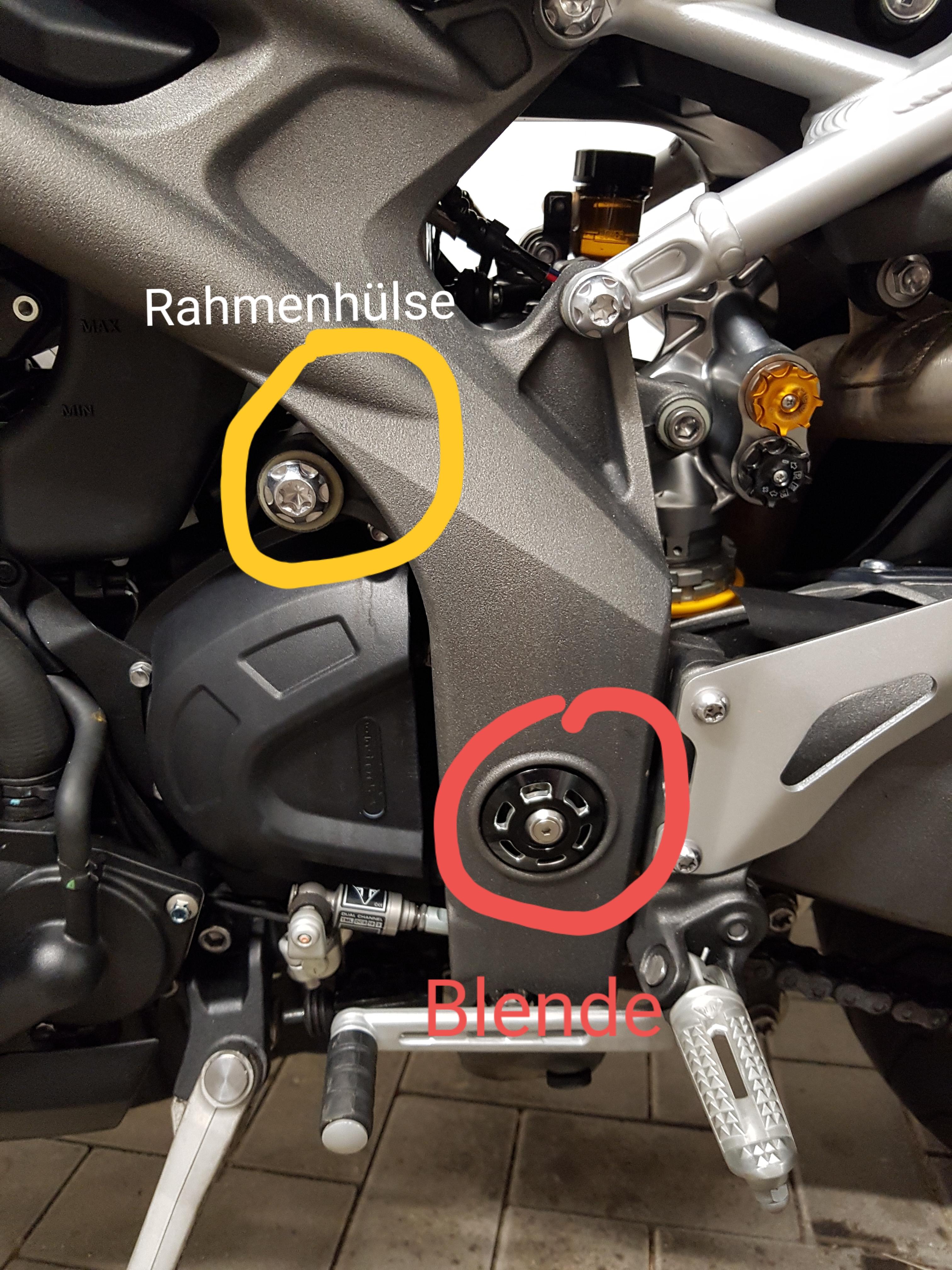

Wollte gerade die Hülse und Co für den Bursig montieren. Die Rahmenhülse ist mir klar, aber wo kommt denn die 2. Führung hin. Unten wo die Blende ist?
Stehe irgendwie aufm Schlauch.

Ja, die Blende muss dann weg.

Das untere ist doch nur ne Blende, dachte das wird nur gesteckt...
