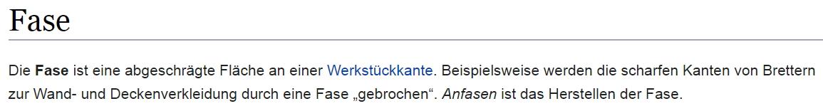

EisenReiter3 Geschrieben 17. Juni 2020 report Geschrieben 17. Juni 2020 (bearbeitet) madcow, ich kann Chefschrauber da zustimmen; zumindest habe ich es durch vielmaligen starkes Bremsen (auch mal mit wieder kalt fahren zwischendrin!) zumindest bei meinem Auto geschafft ein sehr starkes Bremsenrubbeln weg zu bekommen. Bei meiner '15er Speedy hatte ich damals, glaube es war die zweite, vielleicht schon die erste Jahresinspektion, ein leichtes Rubbeln moniert. Darauf hin wurde mit Paste geschmiert und bei den darauf folgenden Inspektionen dann auch eine Phase Fase an die Klötze gebracht. Das alles half jedochimmer nur für ein paar Hundert, max. 2000km und es war nie ganz weg, aber schon merklich besser. Insgesamt wurde es jedoch immer schlimmer, sodass ich nach 3,5 Jahren (4 Jahre Garantie) das dem freundlichen T so eindrücklich geschildert habe, dass es auf Garantie neue Scheiben und Klötze gab. Seitdem ist Ruhe... und das seit nun schon rund 20.000km. @starfighter1967 Was sind denn "die roten" Bremsklötze von Brembo? Rote Trägerplatte (Premium "Road - SA") oder roter Belag (Performance "Racing - SC")http://moto.brembo.com/en/results/triumph/speed-triple/1050/2013/pads/front Die linke zum Gruß EisenReiter3 Bearbeitet 18. Juni 2020 von EisenReiter3 Schlechtschreibung ;) Zitieren
Atlan Geschrieben 18. Juni 2020 report Geschrieben 18. Juni 2020 vor 9 Stunden schrieb EisenReiter3: Darauf hin wurde mit Paste geschmiert und bei den darauf folgenden Inspektionen dann auch eine Phase an die Klötze gebracht. Zitieren
