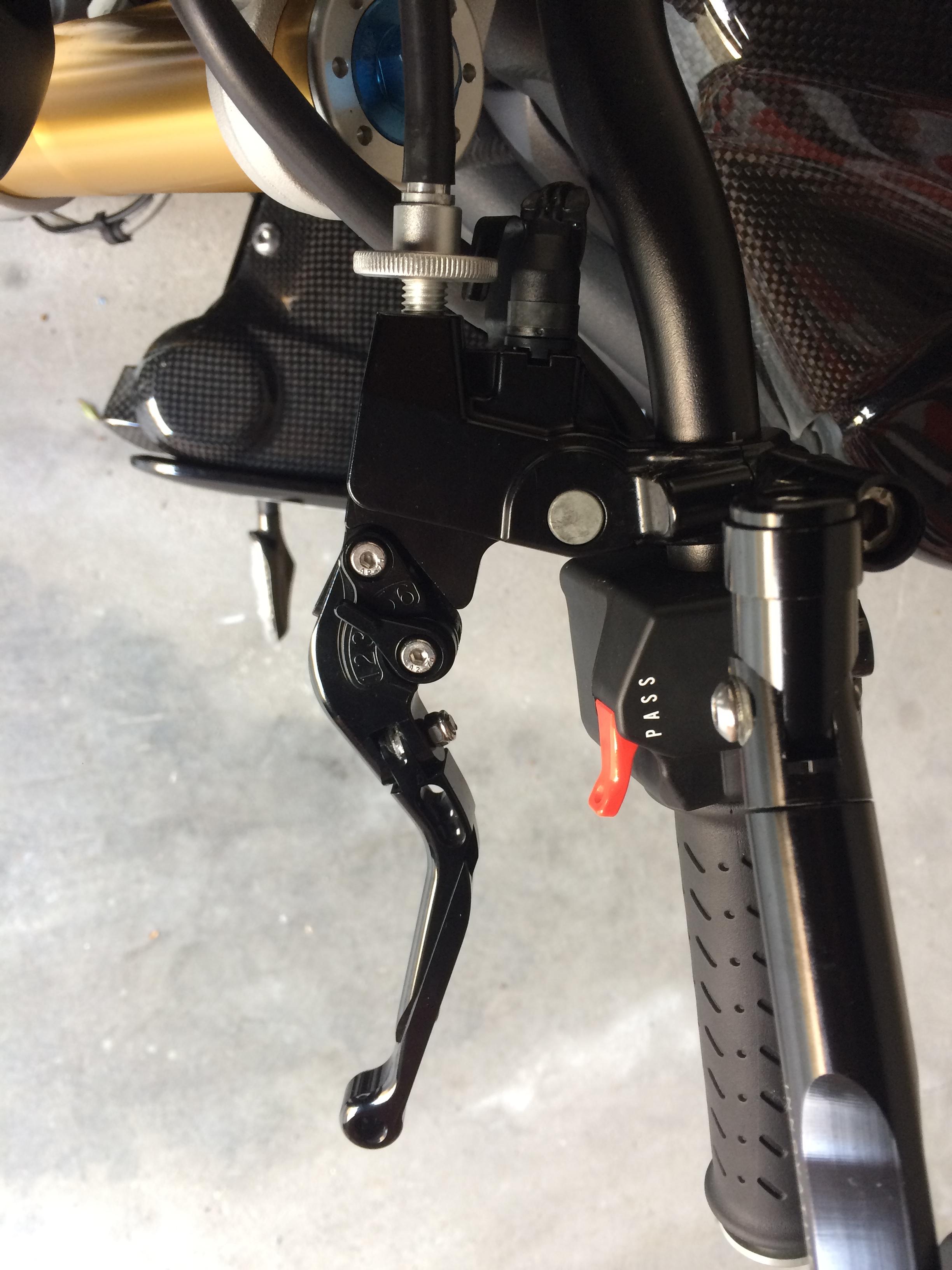

Napfi Geschrieben 22. Juli 2019 report Geschrieben 22. Juli 2019 (bearbeitet) Hallo ich bräuchte mal wieder Hilfe, ich bekomme beim Motorrad Fahren schnell Schmerzen im Daumen-Grundgelenk der rechten Hand. Das führe ich darauf zurück, dass ich den Rest der Hand sehr weit nach vorne bringen muss, um jederzeit die Fingerspitzen am Bremshebel zu haben Ich würde gerne den Bremshebel in der Ausgangsstellung etwas näher am Lenker haben, doch da gibt es ein Problem: Wenn ich die Ausgangstellung einen Klick enger mache, stoße ich bei einer starken Bremsung mit der Innenseite des Hebels an die Finger, die immer den Gasgriff umfassen. Ich würde also also Bremsleistung verschenken. Der Leerweg am Anfang ist einfach zu groß. Bis ich Bremswirkung spüre, muss ich den Hebel schon etwa einen Zentimeter heranziehen. Ist das normal, dass man maximale Verzögerung erst erreichen kann, wenn man sich die "Gasfinger" zerquetscht oder kann man da noch was einstellen, damit die Bremswirkung früher bei leichtem Antippen des Bremshebels einsetzt? Grüße Napfi Bearbeitet 22. Juli 2019 von Napfi Zitieren

Joe Ka Geschrieben 22. Juli 2019 report Geschrieben 22. Juli 2019 (bearbeitet) vor 2 Stunden schrieb Napfi: Der Leerweg am Anfang ist einfach zu groß. Bis ich Bremswirkung spüre, muss ich den Hebel schon etwa einen Zentimeter heranziehen. Wenns jetzt die Nissin-Anlage der 595n wäre würde ich sagen, das klingt nach gewandertem Druckpunkt (oder natürlich dem leidigen Entlüftungsthema). Kannst aber aus Neugierde trotzdem mal probieren: Sättel abschrauben und die Kolben + Beläge ganz zurück drücken -> Sättel montieren -> Beläge/Kolben vorpumpen -> Fahrtest Das stellt bei der originalen 595n Nissinanlage den Druckpunkt wieder her (also so, dass der Hebel nur noch sehr wenig Leerweg hat). Der Versuch kostet ja nix - Für die Wissenschaft! Bearbeitet 22. Juli 2019 von Joe Ka Zitieren
minischda Geschrieben 22. Juli 2019 report Geschrieben 22. Juli 2019 Klingt für mich auch nach gewandertem Druckpunkt Ist der Weg nach mehrmaligem Pumpen immernoch so lange? Bind den Bremshebel über Nacht mal fest und probier nochmal. Zitieren
Napfi Geschrieben 22. Juli 2019 Autor report Geschrieben 22. Juli 2019 Ah Druckpunkt ist der Fachterminus dafür. Also wenn man ein- zweimal pumpt, kommt der Druckpunkt etwas früher. Das mit dem Festbinden probiere ich gleich mal. Zitieren
andY-R Geschrieben 23. Juli 2019 report Geschrieben 23. Juli 2019 (bearbeitet) An meiner hat nur vorübergehend die Superduperspezialentlüftungsprozedur ala T. (geheim, kennt nur ein ganz spezialspezieller Kundendienst-Inch-en´-Öhr) geholfen. 2liter Bremsflüssigkeit und viel Zeit hats gekostet (der Werkstatt) Nach 1Jahr wars wieder da. Bremshebel spannen und arretieren hilft für kurze Zeit. Nach der 1. Pause ist wieder alles beim Fingerquetschen angelangt. Gruß andY Bearbeitet 23. Juli 2019 von andY-R Zitieren
minischda Geschrieben 23. Juli 2019 report Geschrieben 23. Juli 2019 Also wenn du wirklich nen wandernden Druckpunkt hast, dann reinige mal die Bremskolben oder mach gleich die ATE- Kur ( siehe FAQ). Dann is alles mal wieder richtig geputzt und schön leichtgängig. Falls du Bremspaste brauchst sag Bescheid, ich schick dir nen Klecks. So ne Tube reicht für 5 Mopedleben. Zitieren
Joe Ka Geschrieben 23. Juli 2019 report Geschrieben 23. Juli 2019 vor 4 Stunden schrieb andY-R: 2liter Bremsflüssigkeit Der Trick ist die komplette Anlage in Bremsflüssigkeit einzulegen! :D Wie gesagt, einmal Kolben komplett zurück drücken stellt den Druckpunkt auch sofort wieder her. (Dort entsteht ja auch die Ursache) Wegwandern wird er, wenn er denn wandert, trotzdem wieder. Bei meiner hab ich es alle 1tkm gemerkt, aber 1,5tkm wurds langsam viel. Inzwischen hab ich DLC-Kolben nachgerüstet, aber er wandert trotzdem noch etwas, allerings ist es so langsam, dass ich mir nicht 100% sicher war, ob er bei der Erstbefüllung wirklich 100% da war. Naja, jetzt hab ich mal zurück gedrückt und der Druckpunkt ist sicher voll da, wird sich zeigen obs wieder kommt. Zitieren

el capitan Geschrieben 24. Juli 2019 report Geschrieben 24. Juli 2019 Wie hast du den Winkel deiner Armaturen eingestellt? Ich hatte mal bei einem Testmotorrad (über´s Wochenende) sich rasch verschlimmernde Probleme durch einen serienmäßig für meine langen Arme zu waagrecht stehenden Brems- und Kupplungshebel. Ich habe dann beinhart die Arretierungsnippel abgefeilt, damit ich mit dem Ding ohne Sehnenscheidenentzündung überhaupt fahren konnte. In der üblichen Sítzhaltung sollten die Hebel eine gerade Linie vom Unterarm weiterführend bilden. Tw. lässt sich das auch durch ein ganz leichtes nach-vorne-Drehen des gesamten Lenkers erreichen, was besonders Langarmige bei den eher defensiv gekröpften Serienlenkern gerne machen, um Ellbogenfreiheit zu gewinnen. Daumenschmerzen könnten auch daher kommen, dass du nicht mit Körperspannung zum Lenker ziehst, sondern dich aktiv dran anhältst. Du solltest so sitzen, dass du die Hände beim Fahren mehr oder weniger locker auf den Lenker legen kannst. Zitieren

Napfi Geschrieben 25. Juli 2019 Autor report Geschrieben 25. Juli 2019 (bearbeitet) Am 24.7.2019 um 10:28 schrieb el capitan: Wie hast du den Winkel deiner Armaturen eingestellt? Ich hatte mal bei einem Testmotorrad (über´s Wochenende) sich rasch verschlimmernde Probleme durch einen serienmäßig für meine langen Arme zu waagrecht stehenden Brems- und Kupplungshebel. Ich habe dann beinhart die Arretierungsnippel abgefeilt, damit ich mit dem Ding ohne Sehnenscheidenentzündung überhaupt fahren konnte. In der üblichen Sítzhaltung sollten die Hebel eine gerade Linie vom Unterarm weiterführend bilden. Tw. lässt sich das auch durch ein ganz leichtes nach-vorne-Drehen des gesamten Lenkers erreichen, was besonders Langarmige bei den eher defensiv gekröpften Serienlenkern gerne machen, um Ellbogenfreiheit zu gewinnen. Daumenschmerzen könnten auch daher kommen, dass du nicht mit Körperspannung zum Lenker ziehst, sondern dich aktiv dran anhältst. Du solltest so sitzen, dass du die Hände beim Fahren mehr oder weniger locker auf den Lenker legen kannst. Ich glaube hier liegt der Hase im Pfeffer. Irgendwie sitze ich noch ein bisschen verkehrt. Und habe noch gar nichts eingestellt....(außer dem Abstand der Hebel zu den Lenkergriffen) Ich würde mich nicht als extrem Langarmig einschätzen, doch der Vorbesitzer der Maschine ist doch ein ganzes Stück kleiner gewesen als ich mit 1,86. Vielleicht müssen meine Armaturen und Lenker wirklich noch im richtigen Winkel zu Unterarm, Handgelenk und Handrücken eingestellt werden. Ich habe schon am Rande mitbekommen, dass die Lenker der Speed Triple wohl etwas stärker gekröpft sein sollen als "normal" - wenngleich ich noch nicht verstehe wie Dein "defensiv" in dem Zusammenhang einzuordnen ist. Und eine etwas mehr zum Vorderrad orientierte Sitzposition wünsche ich mir sowieso. Hier werde ich mal ansetzten und mir Hilfe suchen, von jemandem, der sich gut damit auskennt. Mal schauen ob ich mit Verdrehen des Lenkers oder der Armaturen schon weiterkomme. Vielen Dank für die super Anregung! P.S. Für die Körperspannung mache ich schon mehr oder weniger regelmäßig ein Core-Training (Mark Verstegen) für die Rumpfmuskulatur. Ich hoffe das hilft damit man sich nicht so sehr am Lenker festhält. Bearbeitet 25. Juli 2019 von Napfi Zitieren
