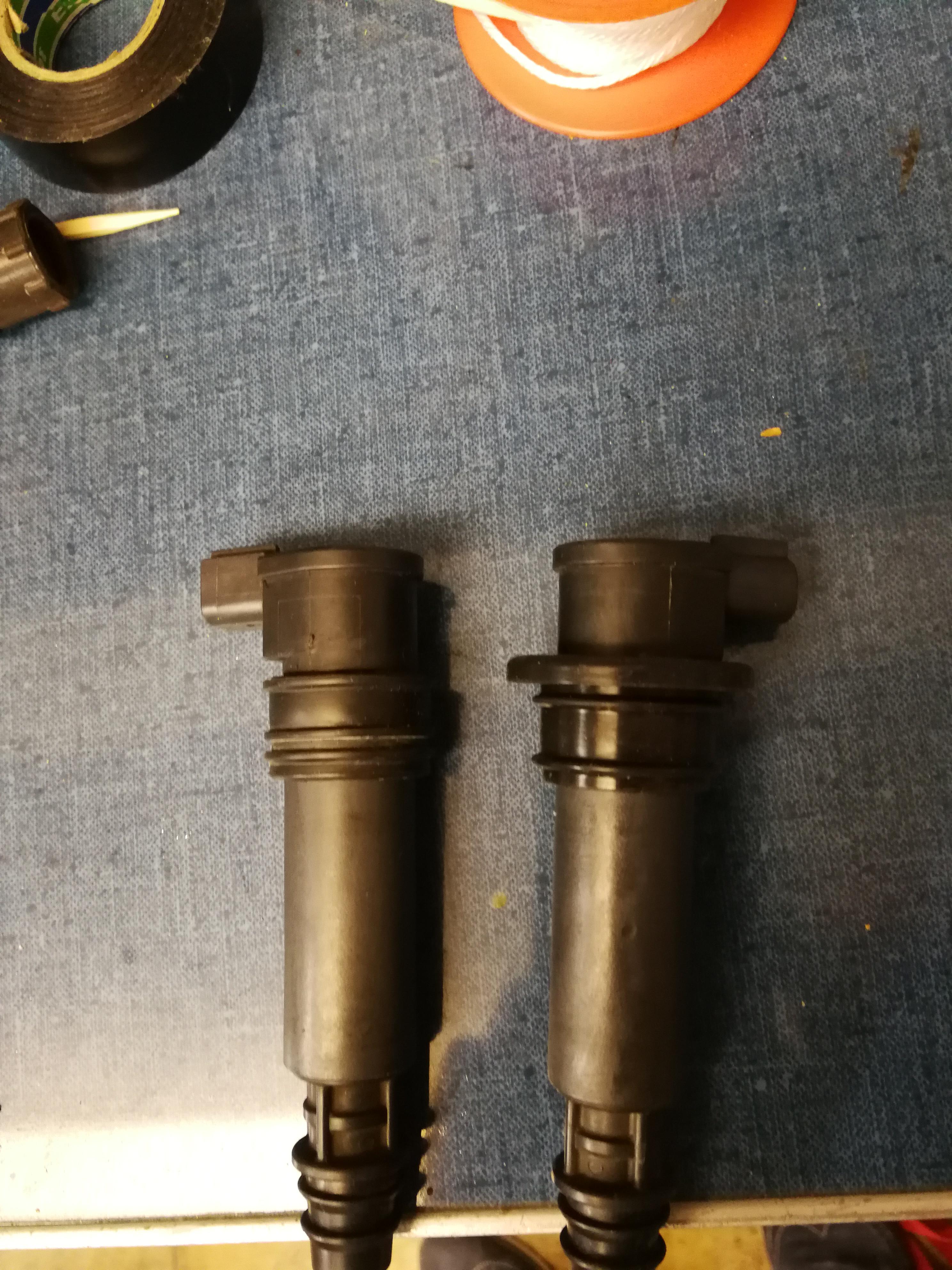

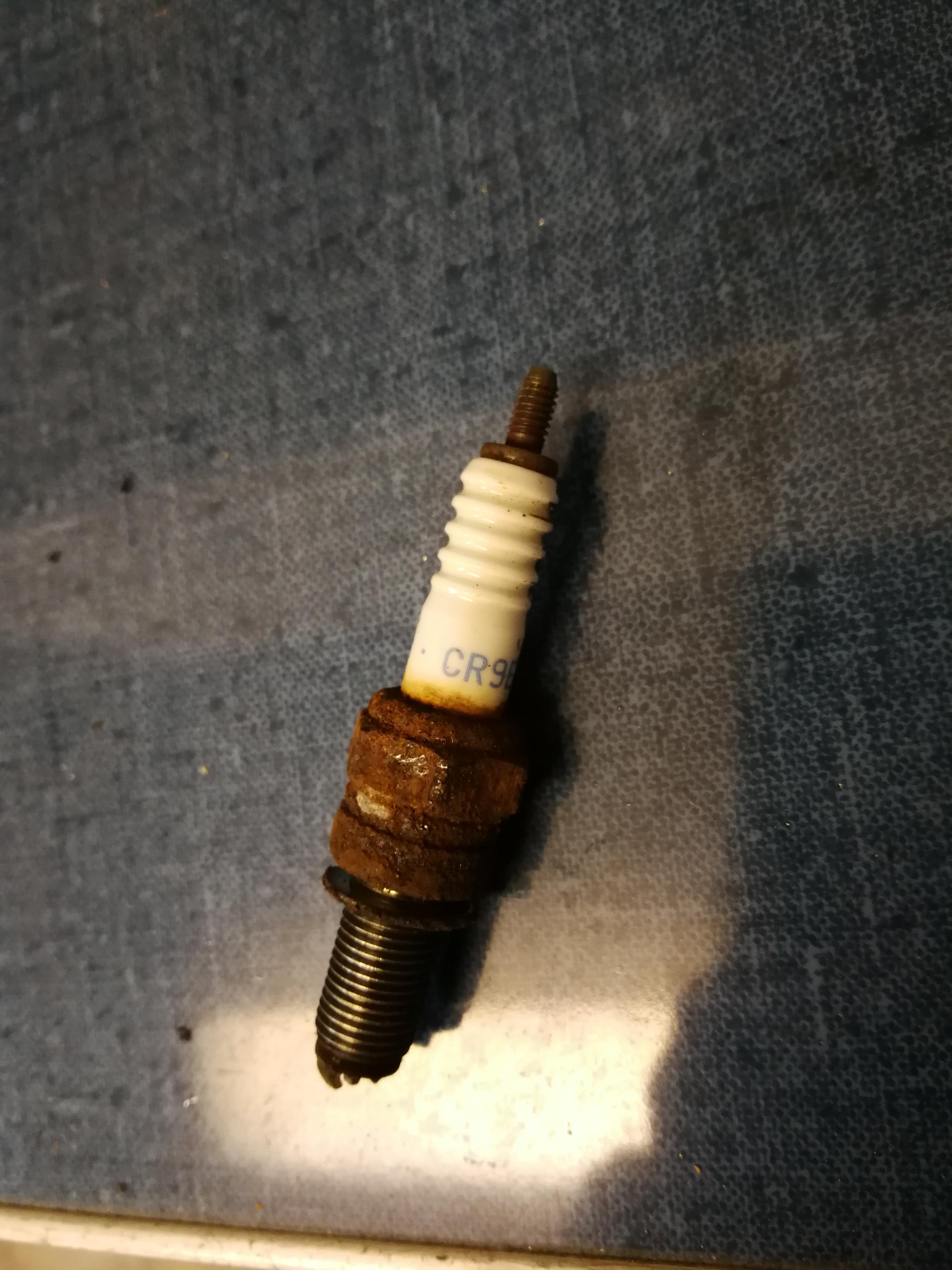

Da du eine 595N hast, sind in der Regel noch die "alten" Dichtungen verbaut die eben Wasser an die Kerzen durchlassen und für gigantische Rostbatzen sorgen. Die Dichtungen der 1050er Modelle sind die Lösung, bzw meines Wissens nach sind eh nur noch diese erhältlich.  Schraube mal deine linke Kerze heraus ob diese sauber ist oder wie eine Rostgranate ausschaut.
Vielleicht wurden die Dichtungen auch schon einmal gewechselt. Anbei Bilder wie das bei mir war und die Dichtungen im Vergleich.
