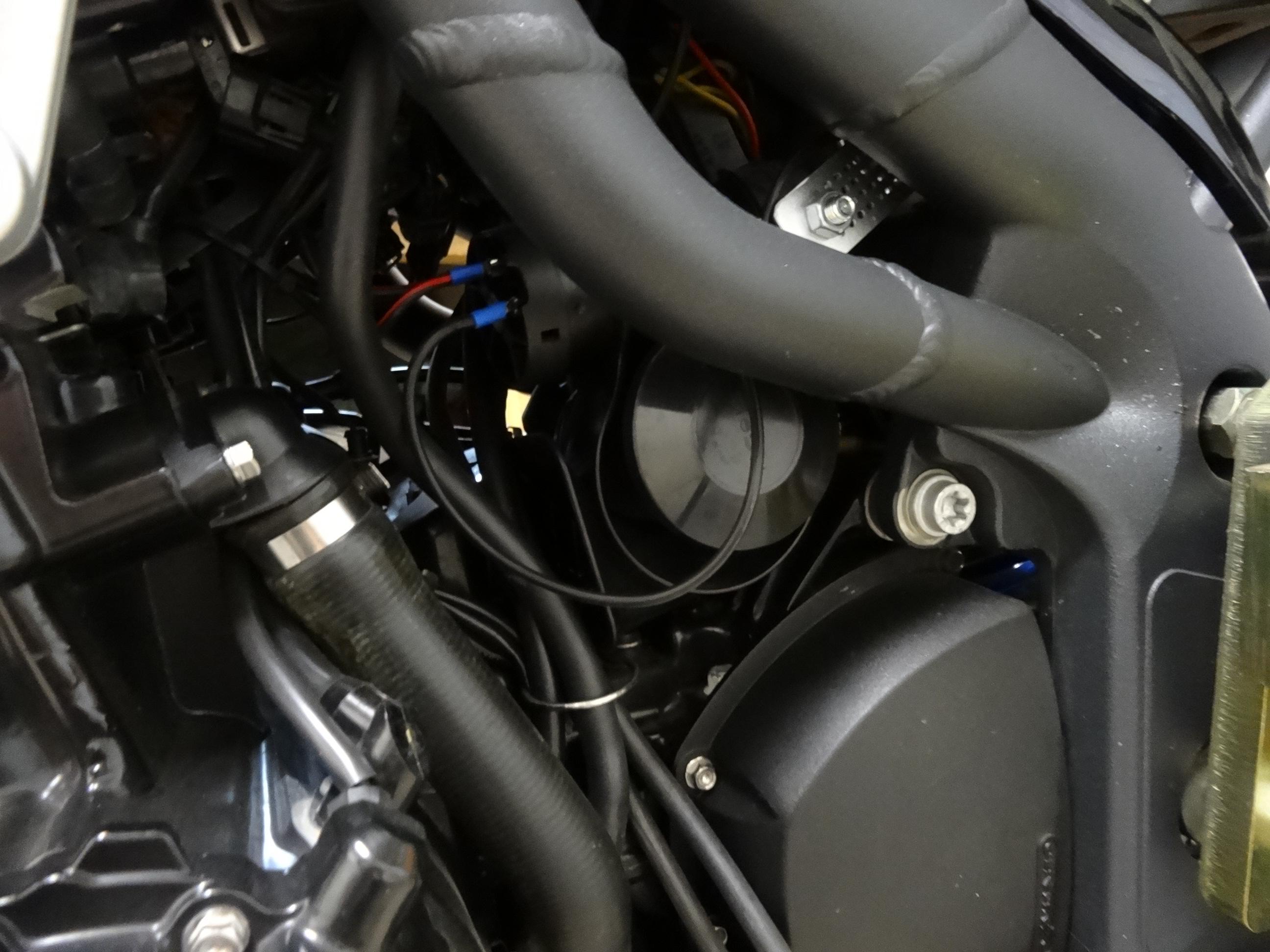

orti Geschrieben 27. Juli 2019 report Geschrieben 27. Juli 2019 Meine war auch defekt. 7 Euro bei Amaz.. Etwas kleiner und auch nur quäkig, reicht aber finde ich. Bj.2012. Zitieren
orti Geschrieben 27. Juli 2019 report Geschrieben 27. Juli 2019 Ging nicht, wenn ich den "Deckel"etwas einseitig gedrückt habe hupte die Hupe wieder. Ist beim Fahren aber zu anstrengend. Zitieren

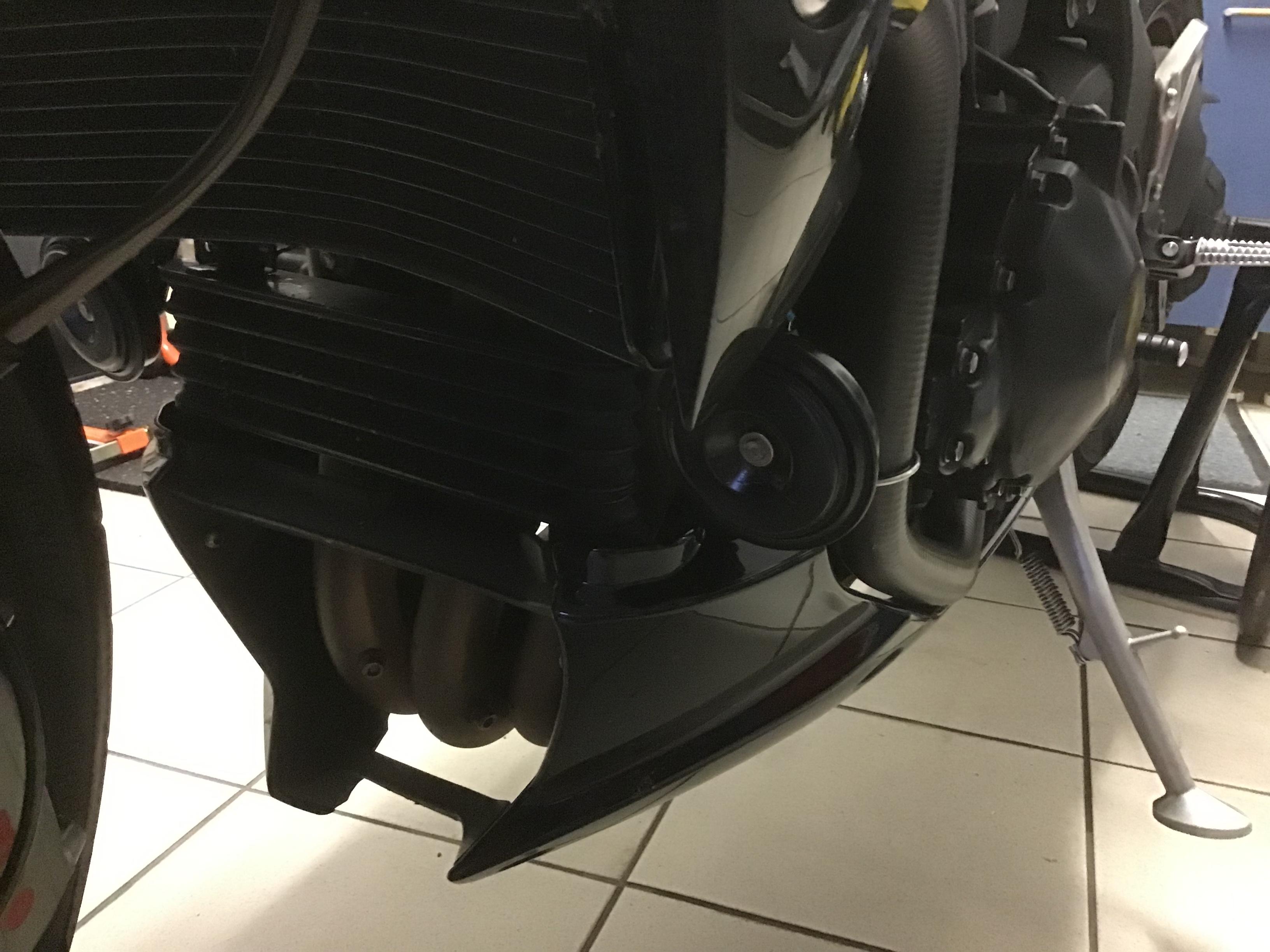

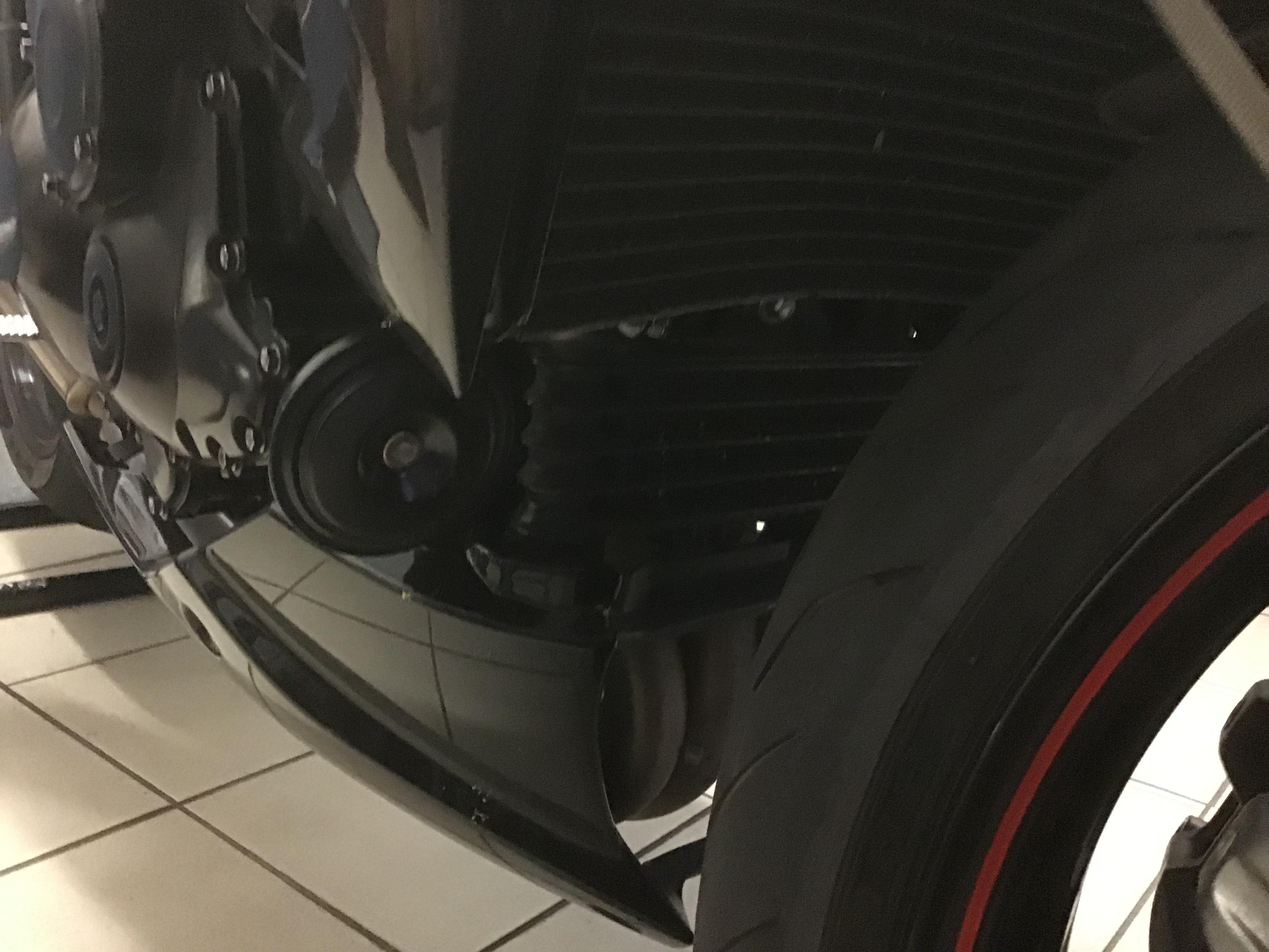

CTD Geschrieben 27. Juli 2019 report Geschrieben 27. Juli 2019 (bearbeitet) Habe die hier verbaut - eine anstelle der Original-Hupe, andere auf der anderen Seite (=symmetrisch) mit einem Winkel am Ölkühler befestigt. Wenig Aufwand, große Wirkung 😉 https://www.amazon.de/KKmoon-Doppelton-Lautsprecher-universell-Motorrad/dp/B01N1LKLZC/ref=mp_s_a_1_1_sspa?keywords=KKmoon+2Pcs+12V+110DB&qid=1564244977&s=gateway&sr=8-1-spons&psc=1 Bearbeitet 27. Juli 2019 von CTD Zitieren

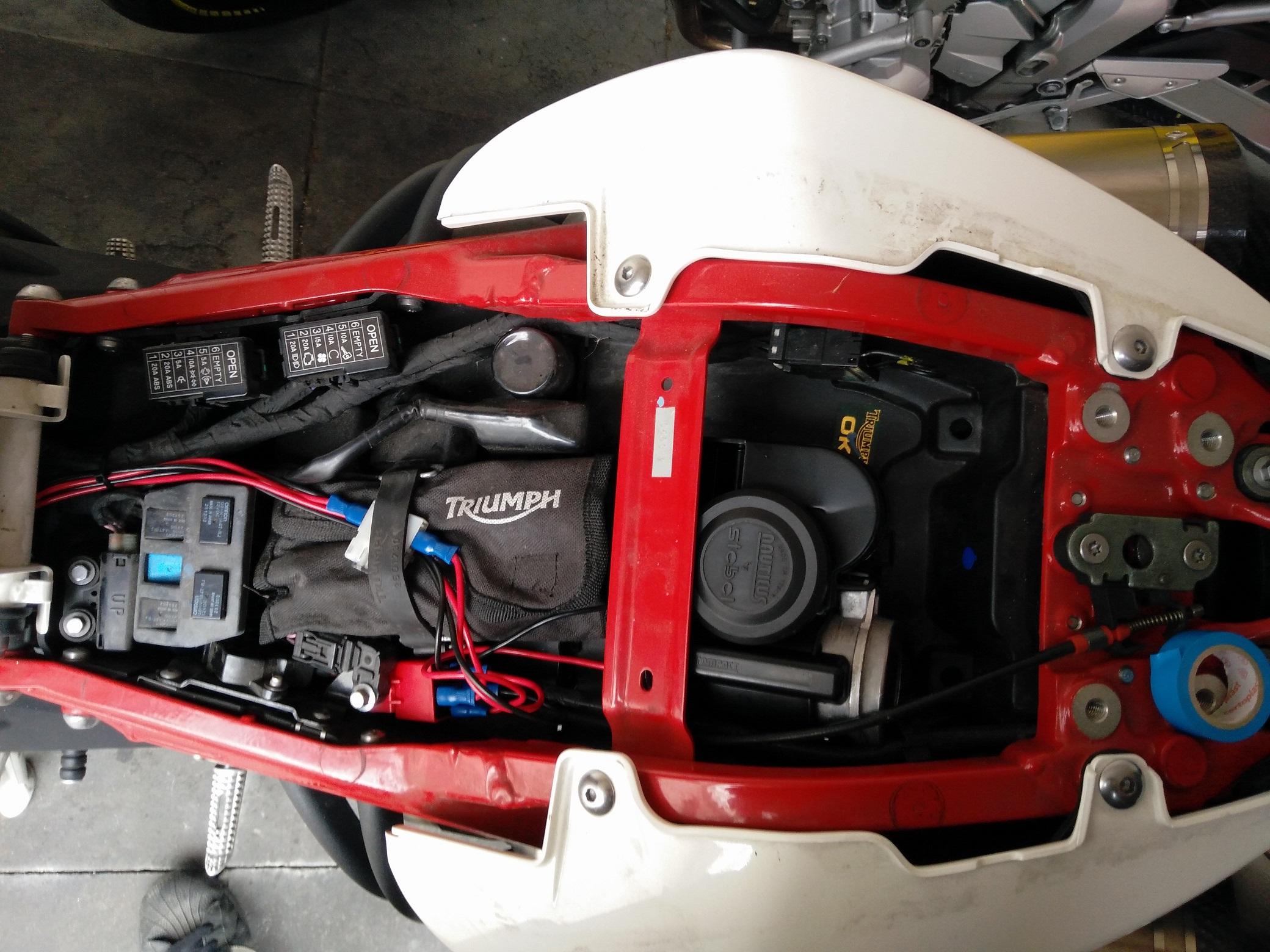

UmmelGummel Geschrieben 28. Juli 2019 report Geschrieben 28. Juli 2019 (bearbeitet) Ich hab die Stebel unter der Sitzbank montiert. Das Fach ist jetzt zwar unbrauchbar, aber da war sowieso nichts drin. Hupe ist also unsichtbar verbaut und immernoch laut genug um gehört zu werden. Bearbeitet 28. Juli 2019 von UmmelGummel Zitieren
