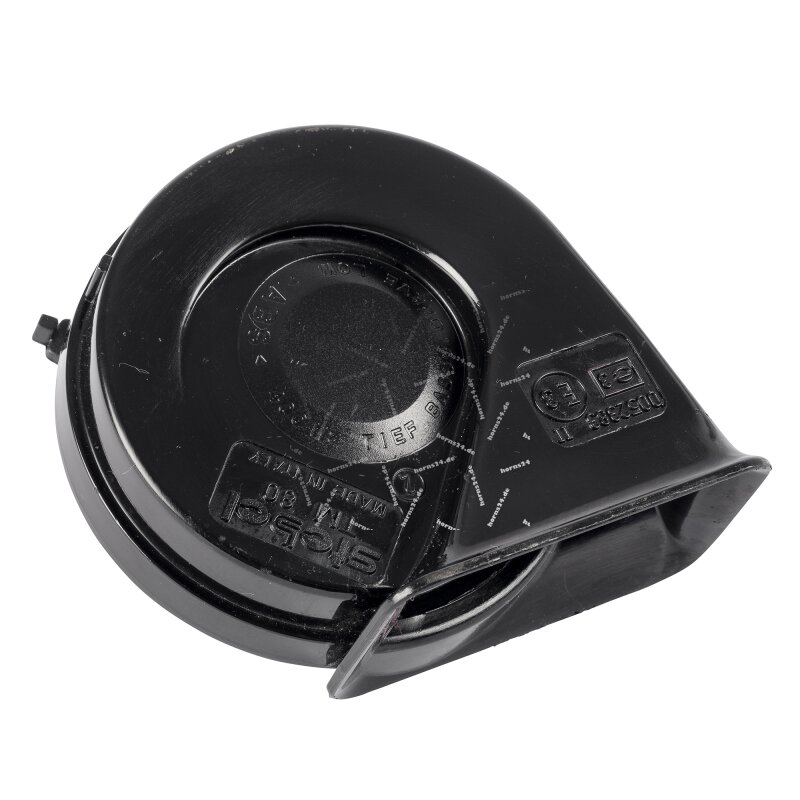

Triple/one Geschrieben 30. Juli 2019 report Geschrieben 30. Juli 2019 (bearbeitet) Hallöle Hab heute meine Stebel Hupe bekommen. Die Funktioniert ohne Relais und auch ohne Motor laufen lassen. https://www.horns24.de/Stebel-TM80-1-BLACK-12V-410Hz Einfach Alte Abschrauben, Neue Hupe dran und fertig. Und das Wichtigste, Sie ist sehr laut. Zwar nicht so laut wie die Nautilus mit Kompressor, aber laut genug. Bearbeitet 30. Juli 2019 von Triple/one Zitieren

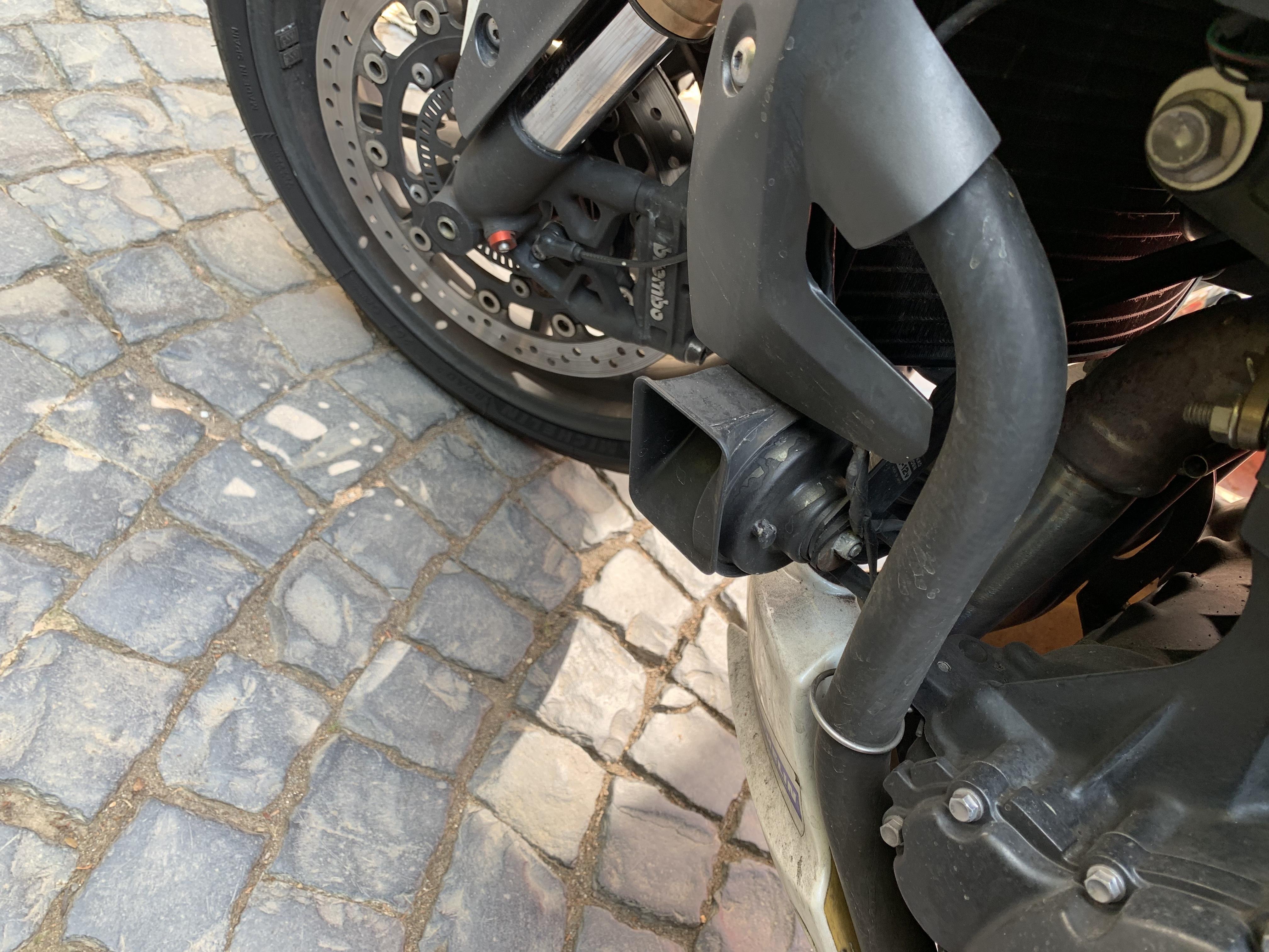

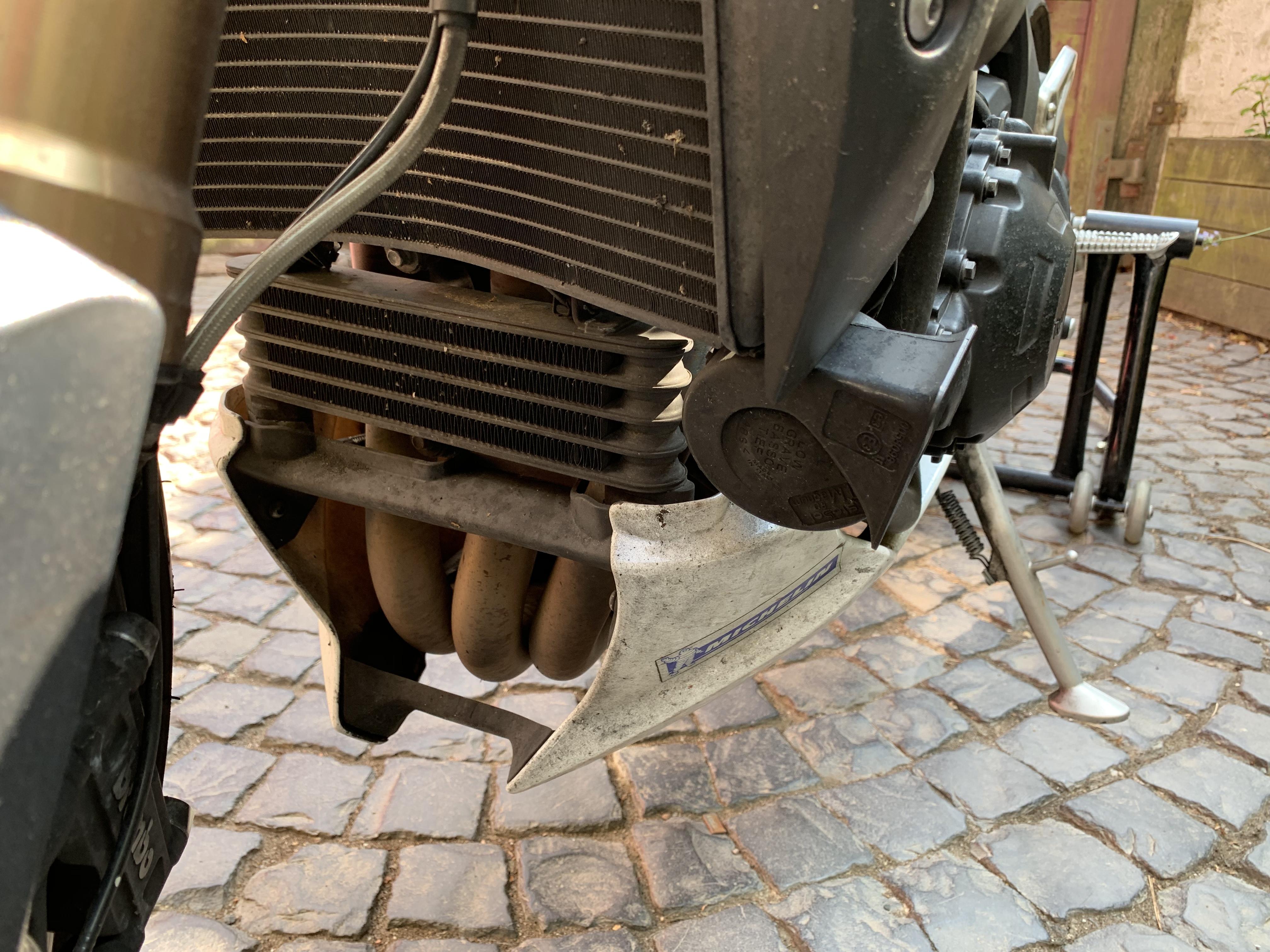

madcow Geschrieben 1. August 2019 Autor report Geschrieben 1. August 2019 Am 29.7.2019 um 09:47 schrieb Necrol: Ich hab noch ne Hupe von meiner street liegen, kannst haben wenn du mir ne Adresse gibst. Die Hupe ist übrigens genau die gleiche Erster Funktionstest lief positiv . Weiß jetzt auch warum die so leise war. Mein Vorgänger, der Spezi, hat die Hupe um 180 Grad verdreht verbaut. Die Hupe war direkt hinter den Kühler montiert und lag am Kühler auf Was sowas soll kA... Zitieren

stoppelhopser Geschrieben 4. August 2019 report Geschrieben 4. August 2019 Ich kann mich erinnern, das nach Regenfahrten gefühlte 5 Liter Regenwasser aus dem Kühler liefen und durch die Hupe geleitet wurden. Was sich die Ingenieure dabei gedacht haben, die Hupe dort zu positionieren hat sich mir nie so ganz erschlossen, Vielleicht um sie zu spülen? Ich meine der eine oder andere hier hat sie einfach woanders montiert und dann war zwar nicht Ruhe, aber das sollte dann ja auch so sein. Entspannte Grüße Stoppelhopser Zitieren
albrechttriple Geschrieben 7. August 2019 report Geschrieben 7. August 2019 Meine Hupe klemmte bloß. Bisserl die Membran bewegt und alles paletti. Habe die hinterm Bugspoiler verbaut. Zitieren
Nemo78 Geschrieben 8. August 2019 report Geschrieben 8. August 2019 Frage mich jedes mal nach ner regenfahrt wo das ganze Wasser her kommt🤔😀 Zitieren
stoppelhopser Geschrieben 9. August 2019 report Geschrieben 9. August 2019 Als ich diese Wassermassen nach der ersten Regenfahrt sah, rief ich erschrocken einen erfahrenen Speedyfahrer an. Der machte mich lediglich darauf aufmerksam, dass ich wohl schon verdammt lange luftgekühlte Mopeds fahren würde. Das wäre normal. Aber wenn ich meine XSR nach einer Regenfahrt auf den Seitenständer stelle, kommen da kein Liter Wasser raus. Und die Hupe ist oberhalb des Kühlers montiert. Zitieren
