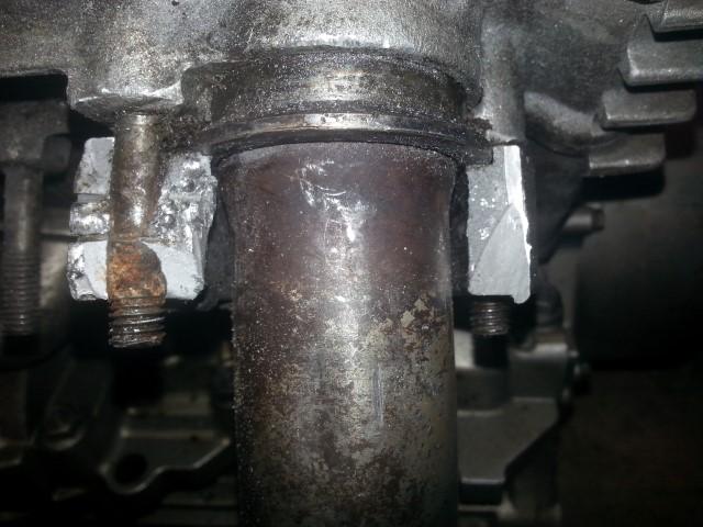

Highlander556 Geschrieben 29. August 2019 report Geschrieben 29. August 2019 Typisches Problem bei der TRX.Die Bohrung des Flansches ist minimal größer als der Bolzen.Da hilft nur viel WD40, ein Hammer und viel Zeit. Das ist einfach zu einer Einheit fedtgegammelt. Ich hatte keine Zeit und habe einen Flansch aufgeflext. Danach kannst du den ganzen Krümmer in die Tonne werfen, da du da keinen neuen Flansch drüber bekommst.==>. Jeden Tag mit WD40 und Hammer bearbeitenGruß Jürgen Zitieren

The Stig Geschrieben 29. August 2019 report Geschrieben 29. August 2019 Flamme und Brenner sind 2 Welten. Es gilt schnell und heftig Wärme einzubringen und nicht alles langsam zu erwärmen. Aber was du versuchen kannst, wenn der Platz es hergibt. 2 Muttern kontern und versuchen den Bolzen auszudrehen. Wenn das nicht geht Bolzen abschneiden, sauber ankörnen und Stufenweise bohren. Dann ist er geschwächt und dann kriegt man den Flansch ab. Zitieren
Evo Geschrieben 29. August 2019 report Geschrieben 29. August 2019 Das sieht auch ein wenig verkantet aus, wenn das Bild nicht täuscht. Ich hab in der Garage noch so ein Werkzeug, um die Bremsbeläge auseinander zu drücken. Eventuell kann man das zwischen Flansch und Motorblock setzen und dann mit Gefühl, Seite für Seite rausdrücken? Hab ein Bild von Louis gefunden: Zitieren

Ruepel Geschrieben 31. August 2019 report Geschrieben 31. August 2019 Moin, hatte typisches Problem der TRX auch, habe nach 2 Wochen Kampf aufgegeben & die Flex genommen. Nach Auftrennung hat man sehen können, dass ich da nie eine Chance gehabt hätte. Der Bolzen ist zusammen mit dem Gammel und der Krümmerschelle eine Symbiose eingegangen! Krümmer brauchst nicht gleich weghauen, lass dir gleich zweiteilige Schellen anfertigen! Grüße vom Ruepel Zitieren
The Stig Geschrieben 31. August 2019 report Geschrieben 31. August 2019 Also wenn der Bolzen wirklich so eine Verbindung eingeht, bohren, dann ist das nach ein paar min Geschichte. Zitieren
Ruepel Geschrieben 31. August 2019 report Geschrieben 31. August 2019 Nabend, kann ja Mal bei Gelegenheit nen Bild einstellen, wie es bei mir aussah. Grüße vom Ruepel Zitieren

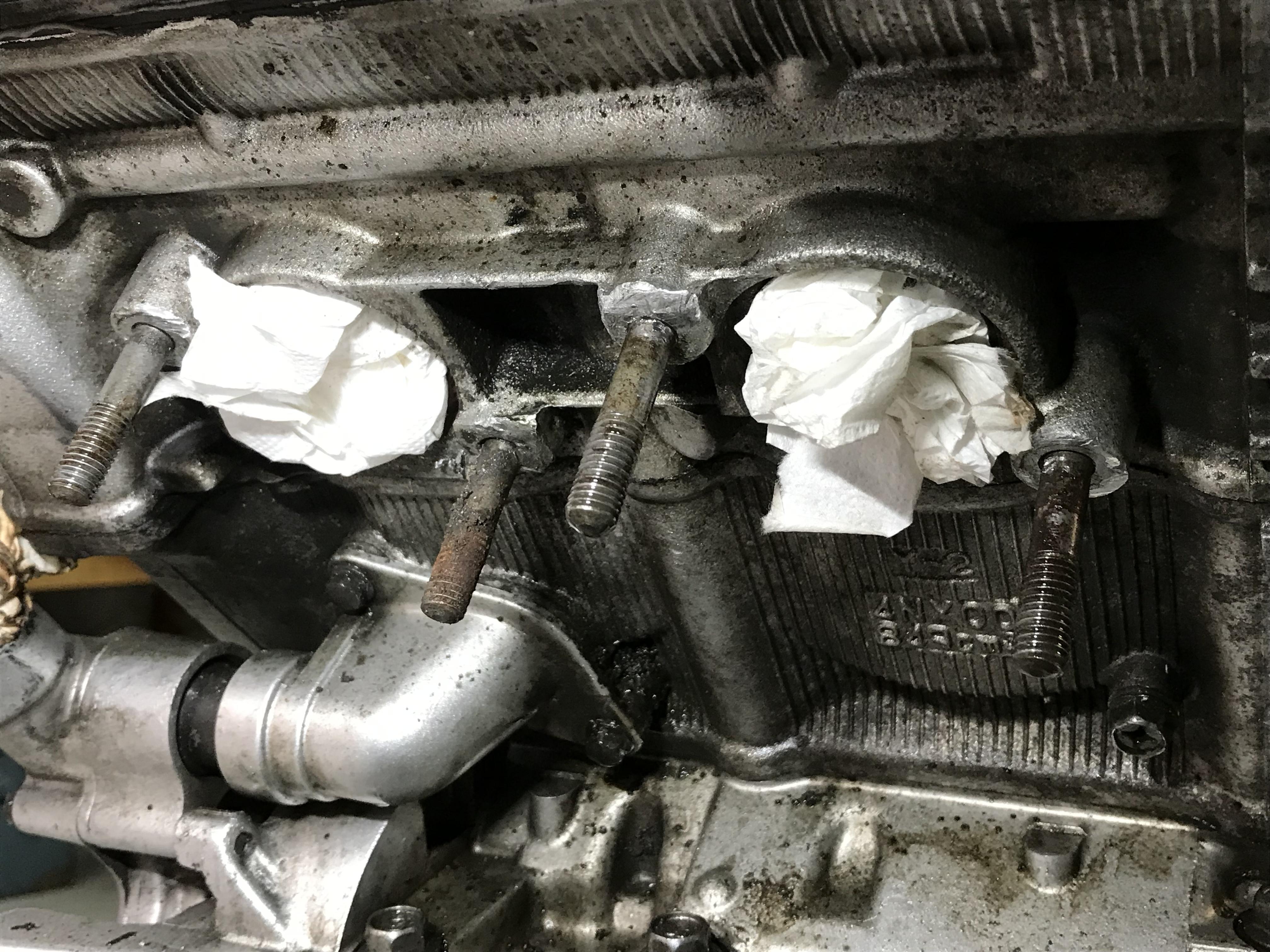

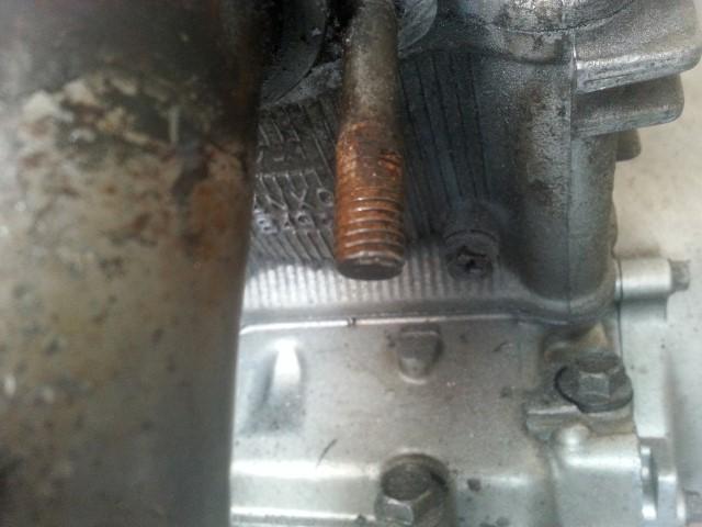

Argie26 Geschrieben 2. September 2019 Autor report Geschrieben 2. September 2019 Hurra, ich kann Erfolg vermelden: Die Lösung: Ich habe der Diva überzeugend vermittelt, dass ich sie morgen direkt und komplett in die Presse schicke, wenn sich nichts bewegt. Nee, Spaß beiseite. Ausschlaggebend war wirklich Geduld und tägliche Bearbeitung. Heute habe ich noch einmal mehrere Minuten mit der Lötlampe den Bereich des Flansches heiß gemacht und anschließend mit Kältespray runtergekühlt. Auch konnte ich den kleinen Schlosserhammer zwischen die Schellen seitlich auf dem Flansch ansetzen und dann mit dem großen (800 g) beherzte Schläge darauf ausüben. Zusammen mit einiger Hebelei bewegte sich der Flansch plötzlich wie aus dem Nichts und war dann schnell runter. Man sieht auf dem Gewinde eine Menge Schlatz aus Rost und Dreck, aber Bolzen und Gewinde sind intakt, wie auch der Rest (habe ich bereits gesäubert und nachgeschnitten). Also, danke nochmal für eure Ermutigungen! Und allen anderen mit ähnlichem Problem: Durchhalten und Geduld! Übrigens: Die Dose Kältespray ist alle, zwei Dosen Kriechöl auch. Letztere sind aber eher sinnfrei eingesetzt, denn man sieht an den Bolzen, dass da nichts nennenswert in die Bohrungen eingedrungen ist. Zitieren
Argie26 Geschrieben 2. September 2019 Autor report Geschrieben 2. September 2019 Am 31.8.2019 um 17:35 schrieb Ruepel: kann ja Mal bei Gelegenheit nen Bild einstellen, wie es bei mir aussah. Würde mich tatsächlich interessieren. So wie in meinem Bild? Noch schlimmer? Zitieren
matthiash Geschrieben 2. September 2019 report Geschrieben 2. September 2019 Beim wiedereinsetzen die gewinde mit ner messingbürste säubern und schön kupferpaste drauf, dann sollte sich das immer wieder lösen lassen. Zitieren
Highlander556 Geschrieben 2. September 2019 report Geschrieben 2. September 2019 Vor dem Zusammenbauen einfach die Löcher 1-2 mm größer bohren. Dann hast du beim nächsten Mal keine Probleme mehr. Gruß Jürgen Zitieren
East Geschrieben 3. September 2019 report Geschrieben 3. September 2019 Am 29.08.2019 um 20:20 schrieb East: Eher nicht, aber wenn es sich so löst, kannst Du hinterher mit nem Bohrer alles wieder rund machen, wenns zB ne 8,5er Bohrung ist mit nem 9er Bohrer aufbohren vor 7 Stunden schrieb Highlander556: Vor dem Zusammenbauen einfach die Löcher 1-2 mm größer bohren. Dann hast du beim nächsten Mal keine Probleme mehr. Gruß Jürgen Siehe oben vor 8 Stunden schrieb matthiash: Beim wiedereinsetzen die gewinde mit ner messingbürste säubern und schön kupferpaste drauf, dann sollte sich das immer wieder lösen lassen. Kupferpaste ist schon gut, ich würde aber Keramikpaste empfehlen Zitieren

Ruepel Geschrieben 3. September 2019 report Geschrieben 3. September 2019 (bearbeitet) Moin, hier mal das angesprochene Bild des Unglücks: "EINS" mit der Krümmerschelle befreiter Bolzen von Krümmerschelle Ich hatte noch einen anderen Krümmer da, von daher war mir die Schelle egal. Es gibt aber auch die Möglichkeit sich 2-teilige Schellen anzufertigen/ anfertigen zu lassen. Ich habe die Bolzen vom "Schmodder" befreit & anschließend das Gewinde nachgeschnitten. Zusätzlich - wie bereits weiter oben schon erwähnt wurde - habe ich noch die neuen Schellen aufgebohrt! Grüße vom Ruepel Bearbeitet 3. September 2019 von Ruepel Zitieren
