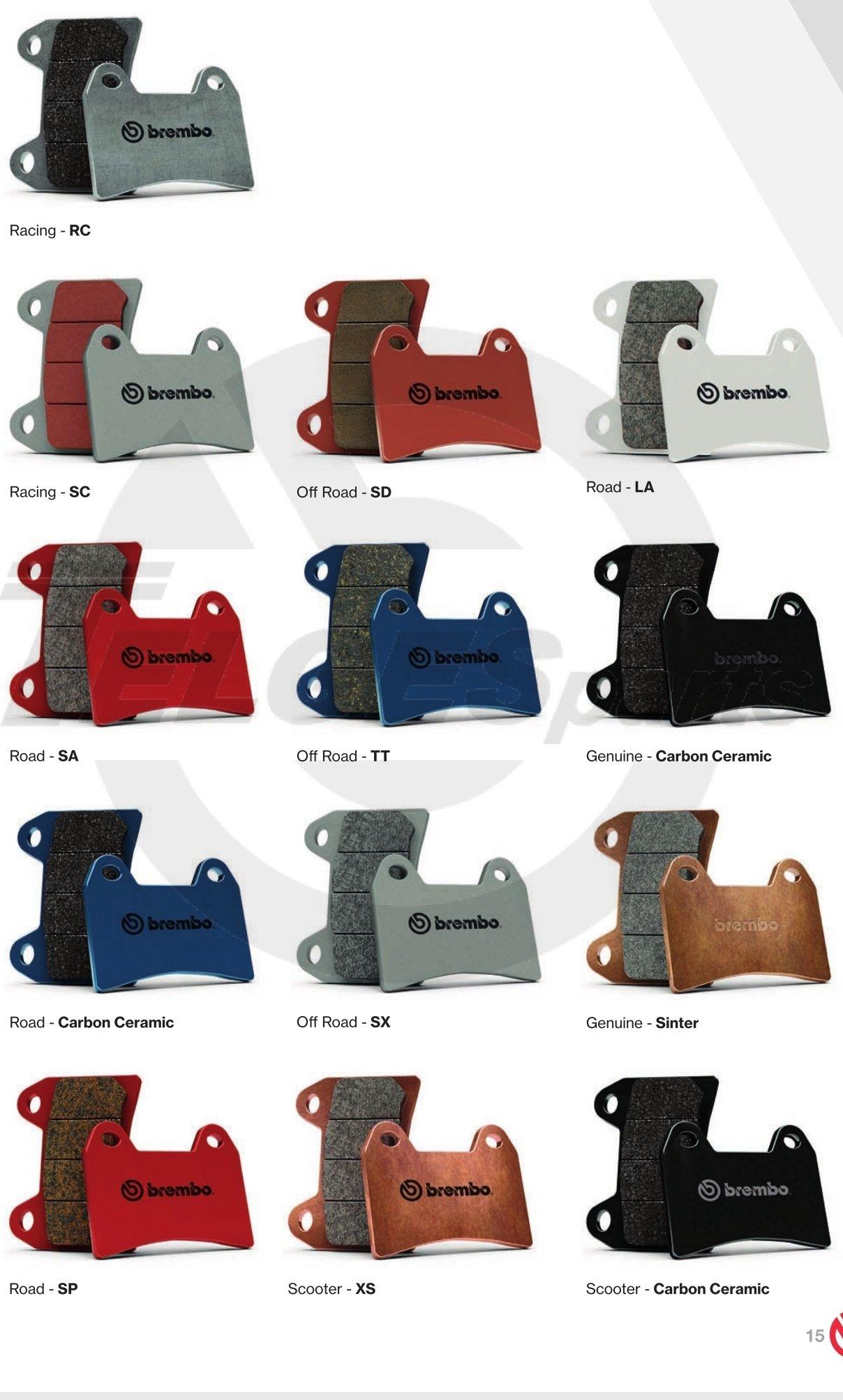

Wombat Geschrieben 21. August 2019 Autor report Geschrieben 21. August 2019 Zunächst erst einmal vielen Dank für Eure Antworten. Zusammengefasst scheint der Verschleiß bei " meiner Kombination " doch irgendwie im normalem Bereich zu sein. Ich werd aber dennoch einmal mich bei TRW und EBC umschauen. Vielleicht teste ich auch erst einmal von Brembo zwei weitere Sintermischungen. Unter der Artikelnummer 07BB37xx soll es noch die Sinter "SA" und die Sinter Racing "SC" geben. Die Originalen müssten die 07BB3793 ( Orginal Sinter TT ) sein. Zitieren

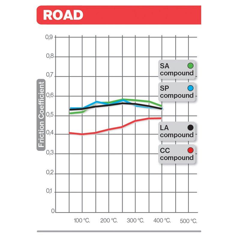

starfighter1967 Geschrieben 21. August 2019 report Geschrieben 21. August 2019 Entweder die EBC sinter oder die Brembo sinter SA rot. Die EBC sind allerdings etwas geräuschintensiver. Wenn Du eine Mischung aus guter Haltbarkeit und langer Laufleistung willst kannst die neuen Brembo sinter LA weiss testen. Die haben annähernd gleiche performance wie die roten bei etwas höhere Laufleistung. Wenn Du ab und an auf die Renne gehst würde ich aber die roten empfehlen Zitieren

The Stig Geschrieben 26. August 2019 report Geschrieben 26. August 2019 Fahr die roten Brembo SA. Nichts zu meckern. Zitieren

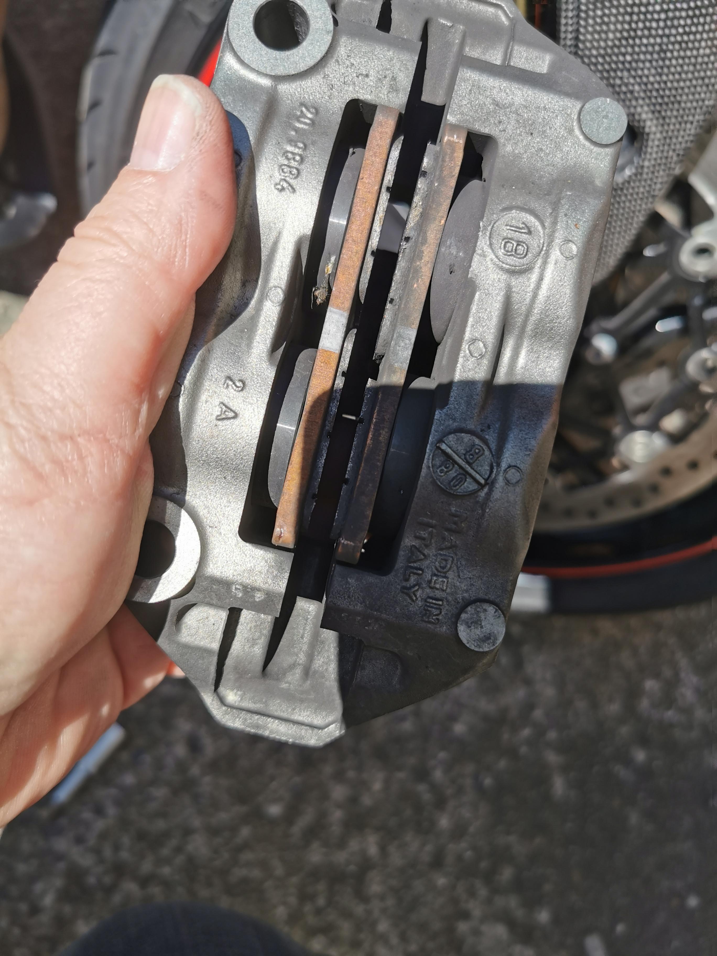

Himbernd Geschrieben 16. Mai 2020 report Geschrieben 16. Mai 2020 Mir hat der Tüv gesagt " damit würde ich nicht mehr großartig rumfahren".Gefahrene Km 9300km. Ich würde sagen die Beläge sind auf 1/3 runter. Ich werfe die Reifen ja auch nicht nach 2000km weg. Ausser ev. Wheeliekönige oder auf der Rennstrecke. Zitieren
Atlan Geschrieben 16. Mai 2020 report Geschrieben 16. Mai 2020 Bevor Du in die Alpen (o.ä.) fährst, solltest Du die auf jeden Fall wechseln. Ansonsten im Auge behalten und rechtzeitig neue montieren. Zitieren
fordprefect Geschrieben 16. Mai 2020 report Geschrieben 16. Mai 2020 Ein Satz neue Beläge 2vo 1hi nimmt im Urlaubsgepäck nicht viel Platz weg. An einem Regentag freut man sich bei Bedarf über ein wenig Beschäftigung und mit einem der halbe Campingplatz ⛺️ Zitieren
Himbernd Geschrieben 16. Mai 2020 report Geschrieben 16. Mai 2020 Die Speedy ist zum Spasshaben im Bergischen WW und der Eifel. Da kuck ich nach jeder gößeren Fahrt. Für die Tour habe ich noch ne alte Fazer. Die hat im Vergleich eine schwer sedierende Wirkung auf mich. Zitieren
madcow Geschrieben 16. Mai 2020 report Geschrieben 16. Mai 2020 Also ich finde die noch ganz ordentlich. Als ich neue rein gepackt habe waren die kaum wesentlich dicker. Die halten noch eine ganze Weile. Zitieren
