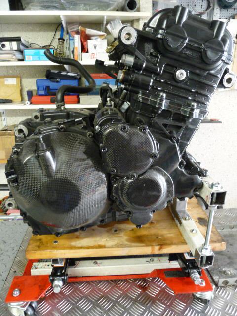

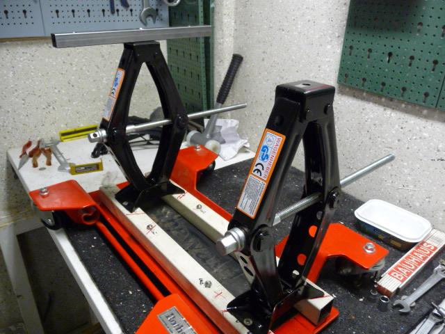

Triple/one Geschrieben 29. August 2019 report Geschrieben 29. August 2019 vor 8 Stunden schrieb Chrische20: Daher stellt sich für mich die frage ca 500€ in den alten Motor stecken oder gleich einen mit 18.000 einbauen... und dann den alten Event. als Teile Spender Die Frage ist leicht beantwortet. Was kostet der Tauschmotor ? Wenn es kein Schnäppchen für 800 Euro ist, dann bist Du mit der Kopfdichtung besser dran. Ich hab auch schon komplette Motoren Umgebaut. Das Werkzeug für die Schwinge, ist Nice to have, braucht man aber nicht Unbedingt. Die Toleranzen an den Motoren sind schon gewaltig. Ich meine jetzt was das Einpassen in den Rahmen angeht. Du musst nur beim Aus distanzieren aufpassen. Linke Seite zuerst Festziehen und dann die Rechte Seite Penibel mit Distanz Scheiben ausgleichen. Erst dann Festziehen. Steht alles im WHB. Schwierigste Part an der Sache ist, den Motor hinten in die Schwinge zu bekommen. Da muss man Vorne zuerst mit dem Motor ganz hoch und vor, dann hinten mit dem Motor in den Rahmen rein. Brauchst mindestens zwei Wagenheber, oder einen selbst gebauten Motorheber, etwa so etwas. Zitieren
