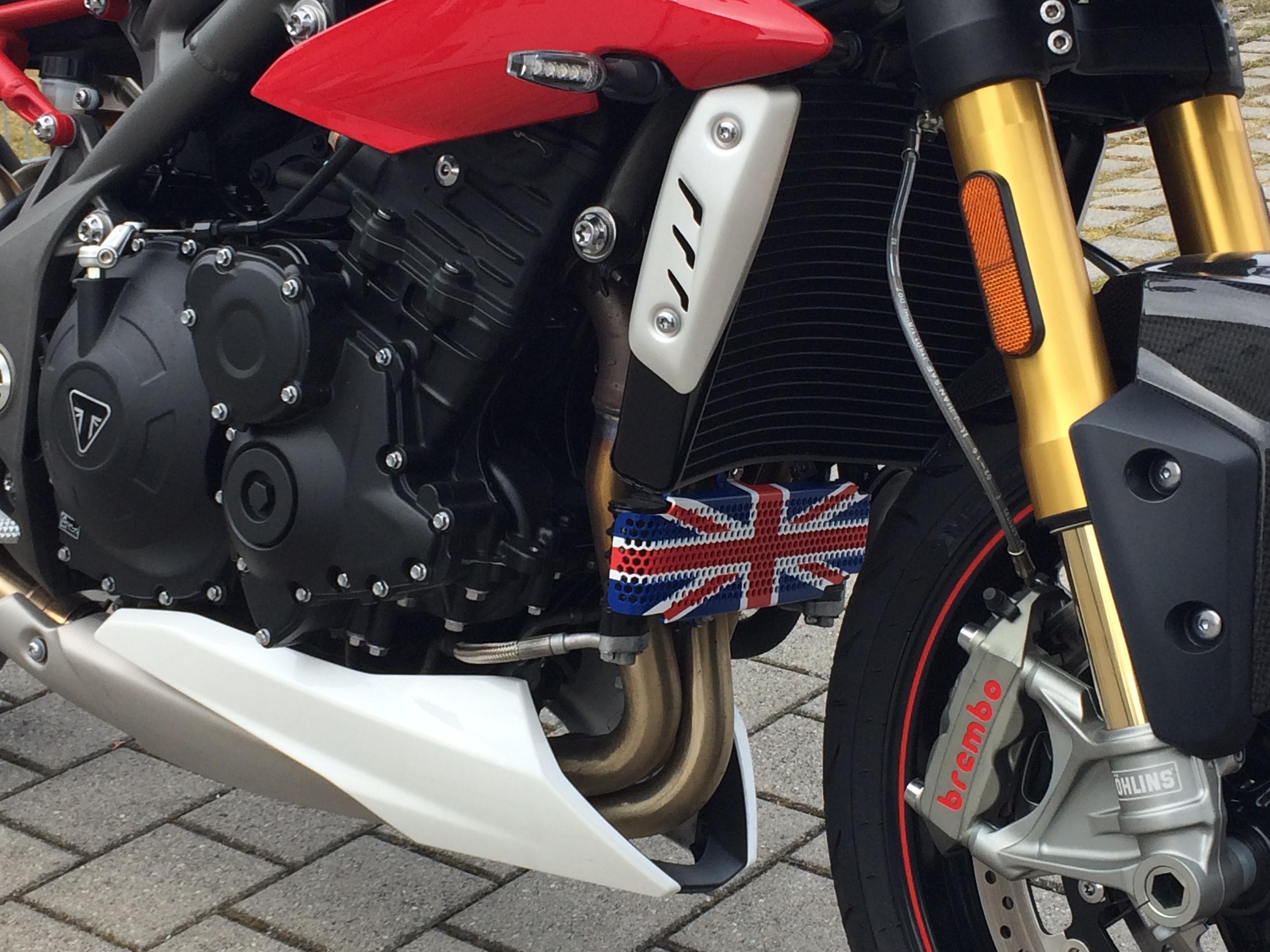

Vargo Geschrieben 30. August 2019 report Geschrieben 30. August 2019 ja da wirst du sehr unterschiedliche Meinungen hören, auch gibt es hier einen im Forum der so ein Gitter als völligen Mumpiz abgestempelt hat, über Jahre schon und dann kam der Tag da hat es ihm den Kühler zerschossen. Weiß nur den Namen nicht mehr...das war sicher nur Pech. Ich denke das ist ähnlich wie mit Öl, Reifen usw. Ich würde der eigenen Überzeugung folgen.... Also ich hab mir eines dran gemacht, hab auch keinen Unterschied in der Kühlleistung feststellen können, also mit den Bordmitteln....Temperaturanzeige. Hab aber dann das Ölkühlergitter gleich noch als kleines Designelement genutzt. Zitieren
fordprefect Geschrieben 30. August 2019 report Geschrieben 30. August 2019 Was ne Fahne, da freuen sich die Engländer ! Und erst die Schotten Zitieren
Vargo Geschrieben 30. August 2019 report Geschrieben 30. August 2019 vor 18 Minuten schrieb fordprefect: Was ne Fahne, da freuen sich die Engländer ! Und erst die Schotten Ach der Herr ausm Schwarzwald (DS) wieder....dann zeig mal was denn falsch ist ? Zitieren

fordprefect Geschrieben 30. August 2019 report Geschrieben 30. August 2019 Ich habe eine Kotflügelverlängerung montiert, gabs mal aus England. Ist natürlich auch nur ein Behelf. Wobei sich mir da mal wieder die Frage nach sinnvollem Design stellt. Da werden Motorräder gebaut, mit ohne richtige Kotflügel und dann schraubt man sich ein zusätzliches Gitter in den Regen- und Schmutzsstrahl. Da werden fette Einarmschwingen konstruiert, die mit ein wenig Gehirnschmalz das Zeug hätten, als Kettenschutz zu agieren und den Satz 150.000 km alt werden zu lassen. Da verweigern sich die Ästhetikpuristen einer sinnigen Gepäckträgerlösung und schnallen sich Rucksäcke auf den Buckel. Ist eigentlich schon bescheuert. Und die Sache mit dem Union Jack hab ich noch nie verstanden. An der deutschen Fahne der Bundesrepublik klebt weitaus weniger Blut als an der britschen, aber diejenigen, die sie sich an die Jacke, ans Motorrad, an den Helm kleben, werden seltsam angeschaut, seltsam. Zitieren
