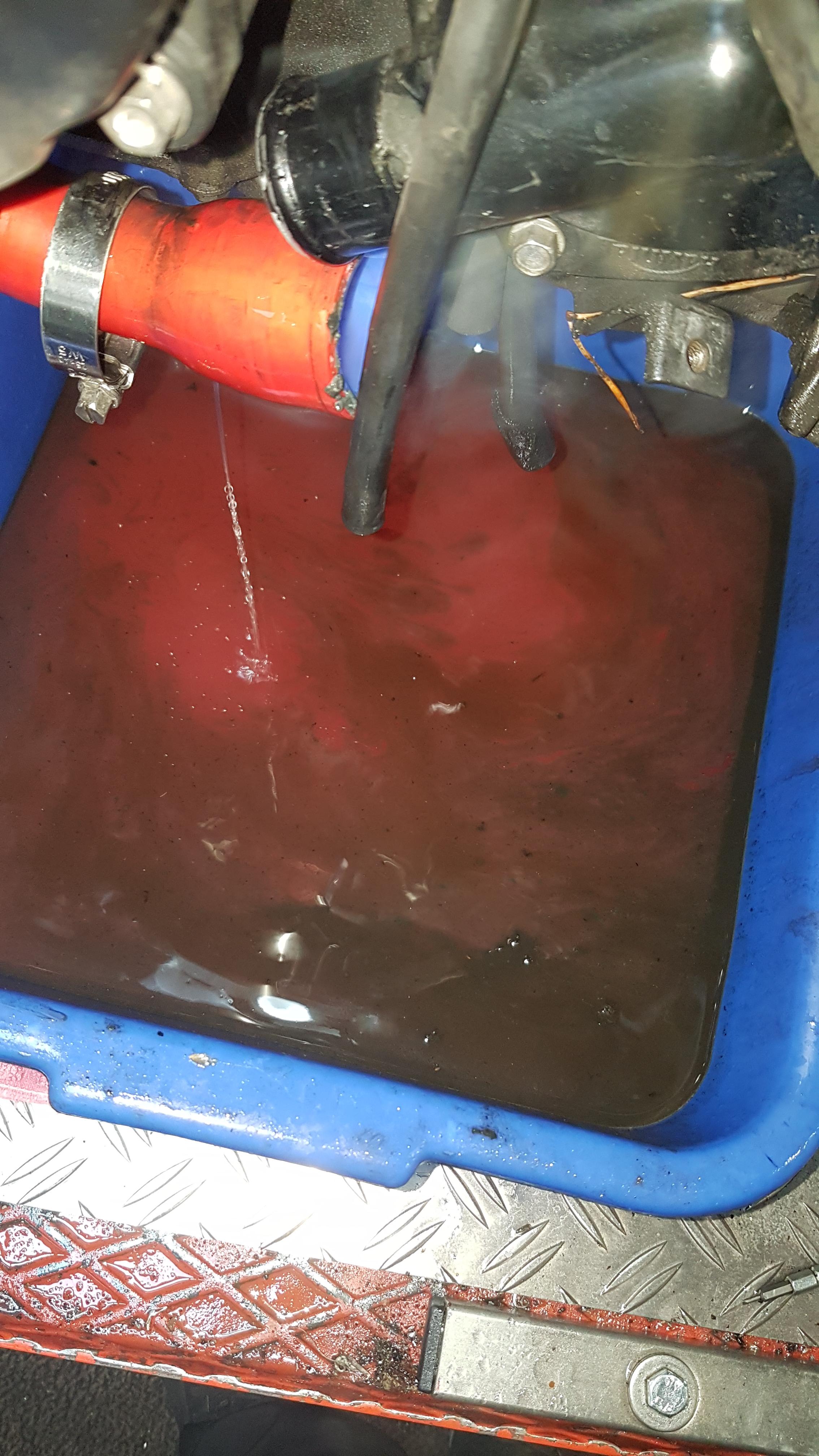

Bulli2111 Geschrieben 27. Januar 2020 report Geschrieben 27. Januar 2020 Hab jetzt alles bekommen,werde heute Nachmittag mal Wasser komplett ablassen und wenn möglich denn kühler ausbauen und komplett spülen. So hab es gewechselt das war richtig milchig und teilweise rostige Brocken drin. Hab denn kühler gespühlt mit Wasser und das bike genauso 3 mal mit Wasser warm laufen lasen da kam noch jede Menge Zeug raus. Danach hab ich das Kühlmittel rein und noch ca 1l Wasser. Dann warm laufen lasen hat lang gedauert bis der Kühler einsetzt hat. Hab nur nix zum entlüften gefunden auch nix am Kühler oben. Hab sie beim 2 mal laufen lasen mit offenen deckel bis alle Luftblasen weck wahren. Das ging auch halbwegs. im zuge mach ich gleich ein ölwechsel mit filter die Tage noch. Halt euch auf na laufenden. Lg Matze Zitieren
ketchup#13 Geschrieben 27. Januar 2020 report Geschrieben 27. Januar 2020 Moin !! Direkt neben dem Einfüllstutzen hats eine Schraube m6 10er Schlüsselweite zum entlüften :) Grüßle !! Zitieren

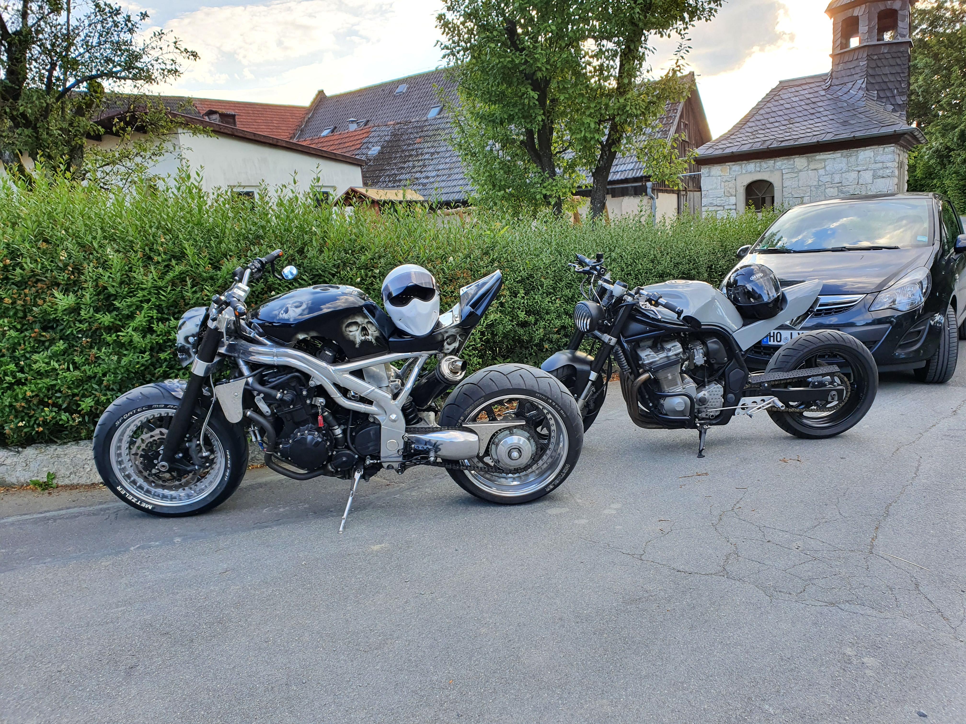

Bulli2111 Geschrieben 12. August 2020 report Geschrieben 12. August 2020 Also ich habe ja das umgebaute bike wo kein ausgleichsbehälter vorhanden ist ich tuh mal ein bild rein. Wie gesagt kühler hat bei der letzten Fahrt schneller und öfters denn Lüfter eingesetzt.danach hab ich dann zuhause abkühlen lasen und kühlflüssigkeits nachgefüllt. Beim auffüllen bike rechts und links bewegt so das die ganzen Lust raus war und dann warm laufen lasen und so ist beim oberen Schlauch der normalerweise als Überlauf in denn ausgleichsbehälter geht der aber unten beim bike raus kommt wieder kühlerflüssikeit rausbekommen.und es hat dann wieder im Kühler gefällt. Kann das am Deckel liegen? Zitieren
Atlan Geschrieben 12. August 2020 report Geschrieben 12. August 2020 Moment. Der Schlauch, der normalerweise in den Ausgleichsbehälter geht, geht offen ins Nirgendwo? Dann ist es doch klar. Das Wasser wird rausgedrückt und wenn alles abkühlt, kann es aber nicht wieder zurück geholt werden, weil es irgendwo auf der Straße gelandet ist. Bau dir einen Ausgleichsbehälter ein. Zitieren
ketchup#13 Geschrieben 12. August 2020 report Geschrieben 12. August 2020 Nein, das ist normal ..... ab einem Systemdruck von 1,1 bar (etwa 85 Grad) dehnt sich das Kühlwasser aus und wird über das Überdruckventil im Deckel in den Ausgleichsbehälter gedrückt. Kühlt der Motor wieder ab, entsteht ein Unterdruck im System und es wird wieder Wasser aus dem AGB gesaugt ... wäre es anders, würde niemand einen Ausgleichsbehälter einbauen ...... Grüßle !! Zitieren
Bulli2111 Geschrieben 12. August 2020 report Geschrieben 12. August 2020 Ja muss ich msl sehen wo ich denn hinbauen kann und vorallen was für einen der net zugross ist. Komisch ist nur das es vorher nicht so war? Sicher das es auch nicht am Deckel liegen kann? Zitieren
SiRoBo Geschrieben 12. August 2020 report Geschrieben 12. August 2020 Oha, kein Ausgleichsbehälter??? Bei kühleren Temperaturen und wenigem Fahren kann das schon mal eine Zeit lang gehen. Aber für ein Fahrmotorrad ist ein Ausgleichsbehälter Pflicht. Und sei es eine selber gebaute Flaschenlösung, die die Temperaturen auch aushält (so ne Alutrinkflasche z.B.). Wichtig ist dann aber, dass der Schlauch vom Kühlerdeckel bis an den Boden runtergeht (natürlich so, dass noch Kühlflüssigkeit rein/raus kann) oder unten am Behälter weg geht. Der Überlaufschlauch des Ausgleichsbehälters muss dann oben weggehen. Dann überläuft es tatsächlich erst, wenn der Behälter voll ist. Dass da eine gewisse Bewegung im Pegel des Ausgleichsbehälter möglich sein muss, zeigen hier schon viele Erfahrungen: Diese Modelle werfen im Serienzustand normalerweise alle Flüssigkeit über den Behälterüberlauf raus, die mehr als über Minimum in den originalen Behälter gefüllt wird. Zitieren
