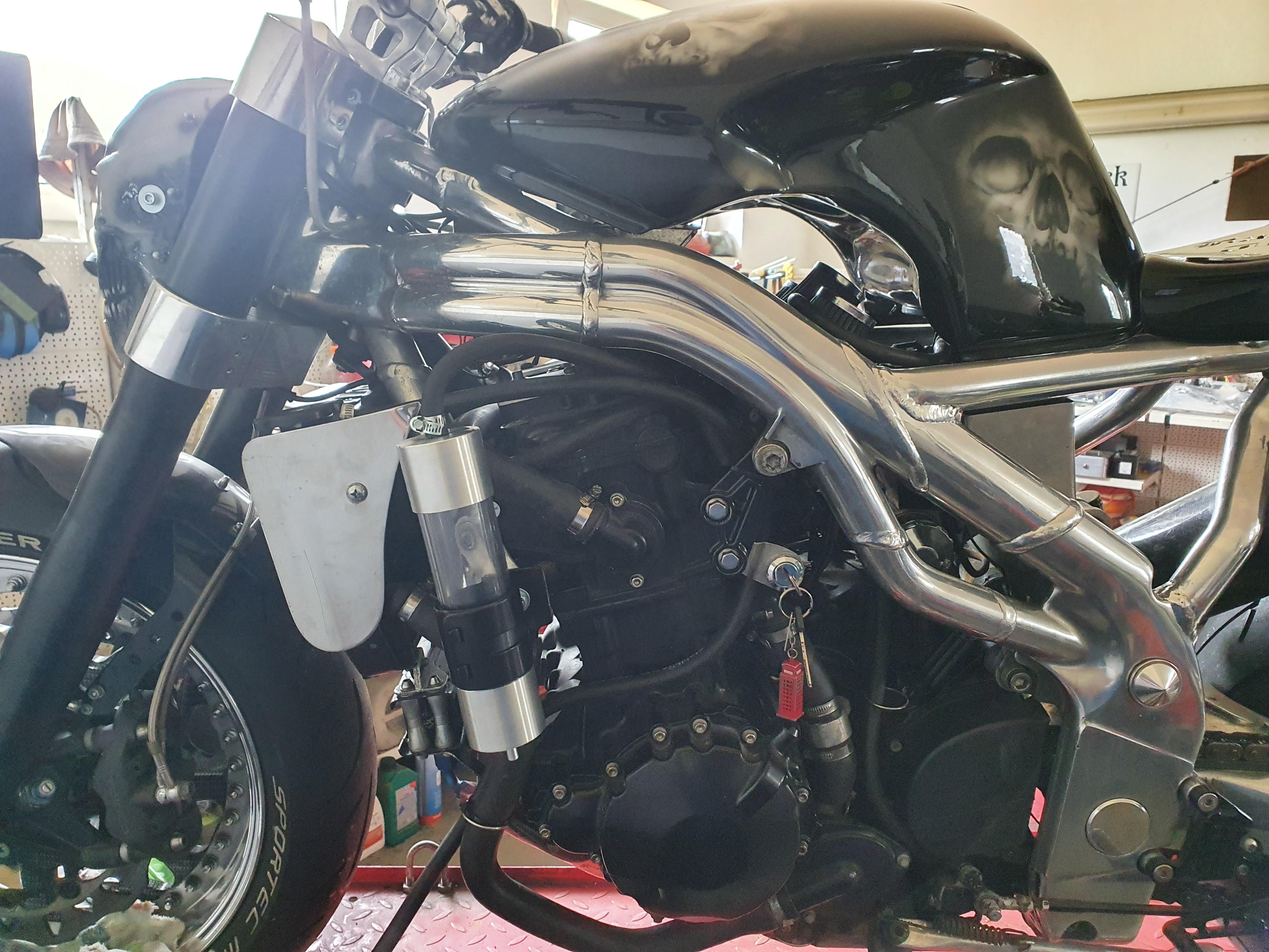

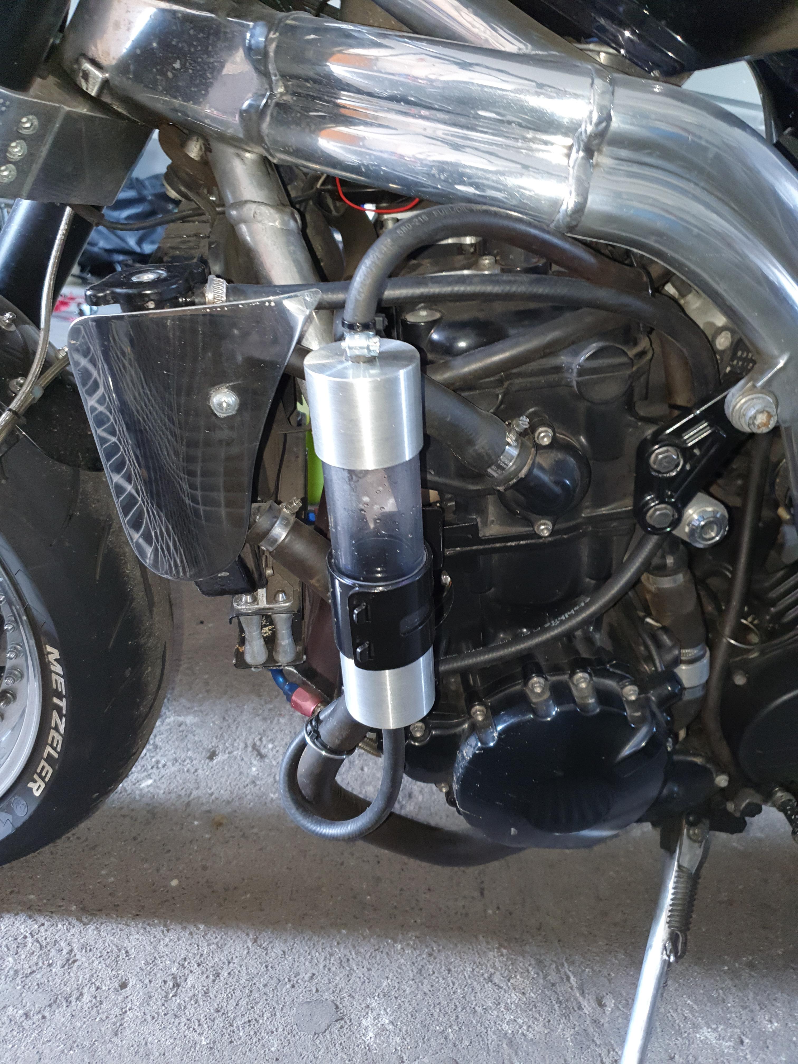

Bulli2111 Geschrieben 6. September 2020 report Geschrieben 6. September 2020 So ausgleichsbehälter verbaut siehe Bilder. Heute mal ne runde gedreht ca.150km Daheim dann in denn ausgleichsbehälter geschaut und der war komplett lehr. Nach dem abkühlen kühldeckel runter,kühler war voll. Wo is das Konzert wasser hin.beim fahren nichts gesehen das der ausgleichsbehälter voll gelaufen ist. Mach morgen noch mal Bilder hab bei der Pause gesehen das da bei ein filter leicht Wasser mit raus kommt. Zitieren
The Stig Geschrieben 6. September 2020 report Geschrieben 6. September 2020 Schön Umfallgefährdet. Ist das Glas? Zitieren
Bulli2111 Geschrieben 6. September 2020 report Geschrieben 6. September 2020 Ne ist kein Glas ist spezial kundstoff,so wie es auch für die Seiten deckel zukaufen gibt. Ich mach morgen noch mal Fotos und beschreibe es noch mal genau. Lg. Zitieren

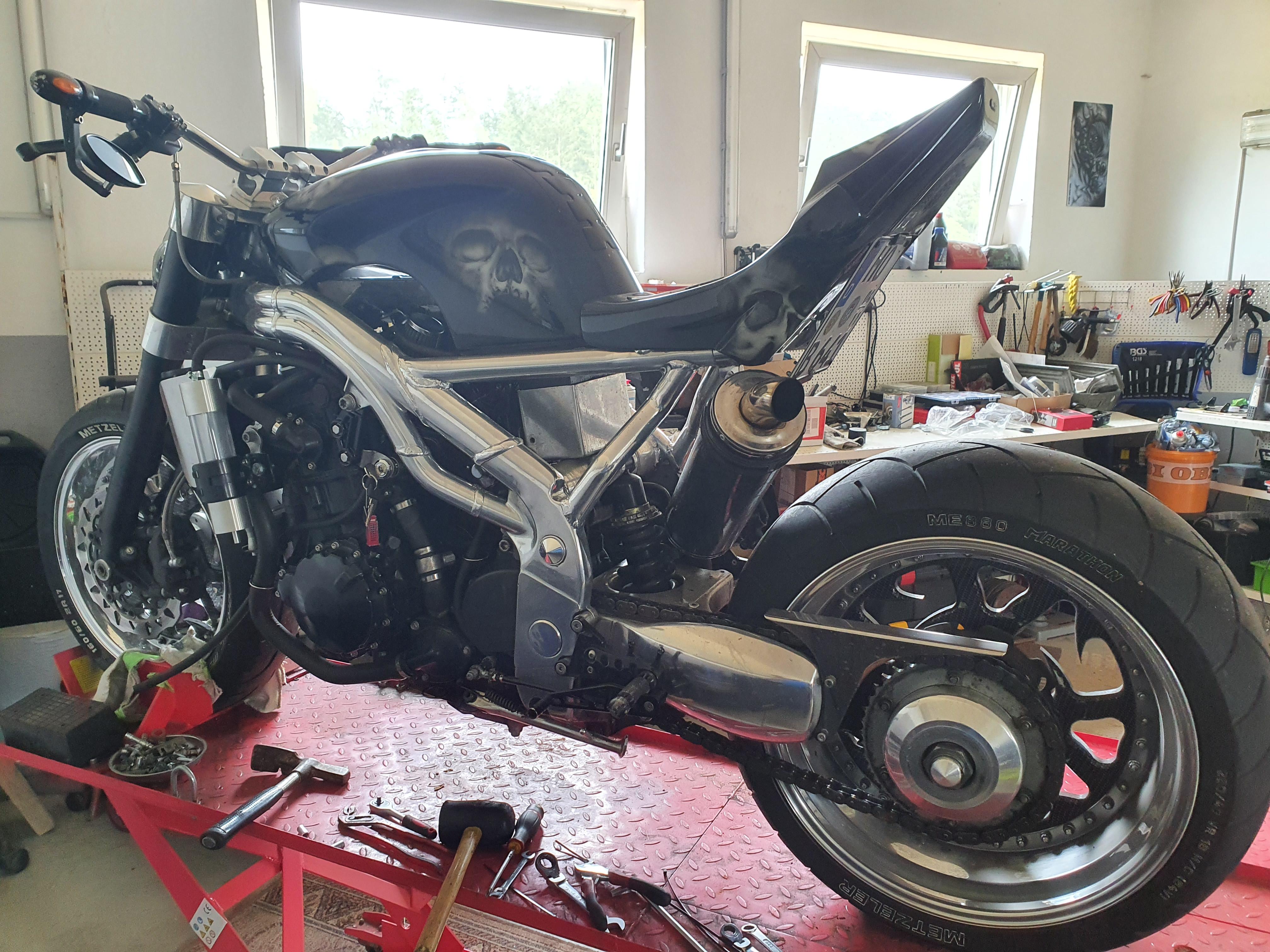

East Geschrieben 7. September 2020 report Geschrieben 7. September 2020 Bekommen Auspuff und Reifen keinen Kontakt wenn das Motorrad mal richtig einfedert in einer Bodenwelle? Sieht ziemlich knapp aus 🤔 Zitieren
Bulli2111 Geschrieben 7. September 2020 report Geschrieben 7. September 2020 Nein ist zwar knapp aber sie haben kein Kontakt,und hatten es auch noch net. Lg. Zitieren
SiRoBo Geschrieben 7. September 2020 report Geschrieben 7. September 2020 13 hours ago, Bulli2111 said: Wo is das Konzert wasser hin. Unten raus gelaufen? Angesichts der Optik hätte ich ja gesagt, dass da unten ein Nippel zum Anschluss des Schlauchs vom Kühlerdeckel ist. Aber kann auch einfach nur ein Stift sein. Ich sehe im Ausgleichsbehälter keinen Schlauch, der von oben nach unten geht. Ist der doppelwandig oder fehlt der Schlauch einfach? Weil angeschlossen ist der Behälter offensichtlich nur oben. Dass jetzt Dein Kühler voll ist, kann einfach auch den niedrigeren Außentemperaturen geschuldet sein. Zitieren
Bulli2111 Geschrieben 7. September 2020 report Geschrieben 7. September 2020 Nein ich mach Bilder heute spät nachmittag mit einer genauen Beschreibung von der letzten fahrt.usw. Lg. Zitieren
schmidei Geschrieben 7. September 2020 report Geschrieben 7. September 2020 Der Überlaufschlauch vom Kühler geht an den unteren Anschluss des Ausgleichsbehälters, auf den Bildern NICHT angeschlossen? Der obere Schlauch vom Ausgleichsbehälter geht dann ins Freie? Zitieren

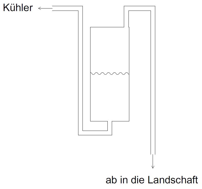

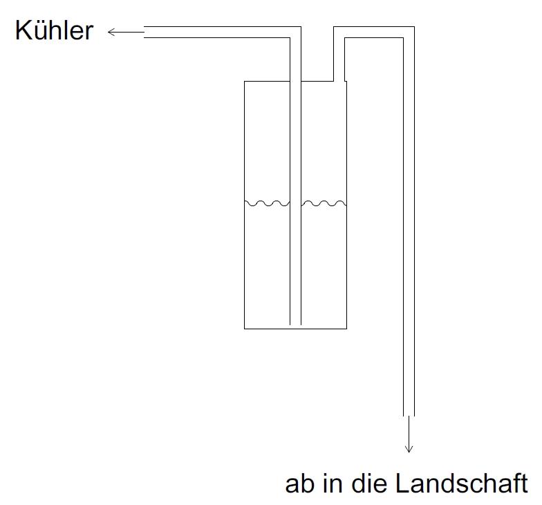

Atlan Geschrieben 7. September 2020 report Geschrieben 7. September 2020 (bearbeitet) Zu Verdeutlichung habe ich schnell eine Skizze gemacht: Auf den Fall von Bulli angewendet: Bearbeitet 7. September 2020 von Atlan Zitieren
Bulli2111 Geschrieben 7. September 2020 report Geschrieben 7. September 2020 Bild 2 so hab ich denn auch wie gesagt ich mach bilder wenn ich wergstatt bin. Frag mich nur wo das Wasser hin ist oder hat der decke eine macke. Lg. Zitieren

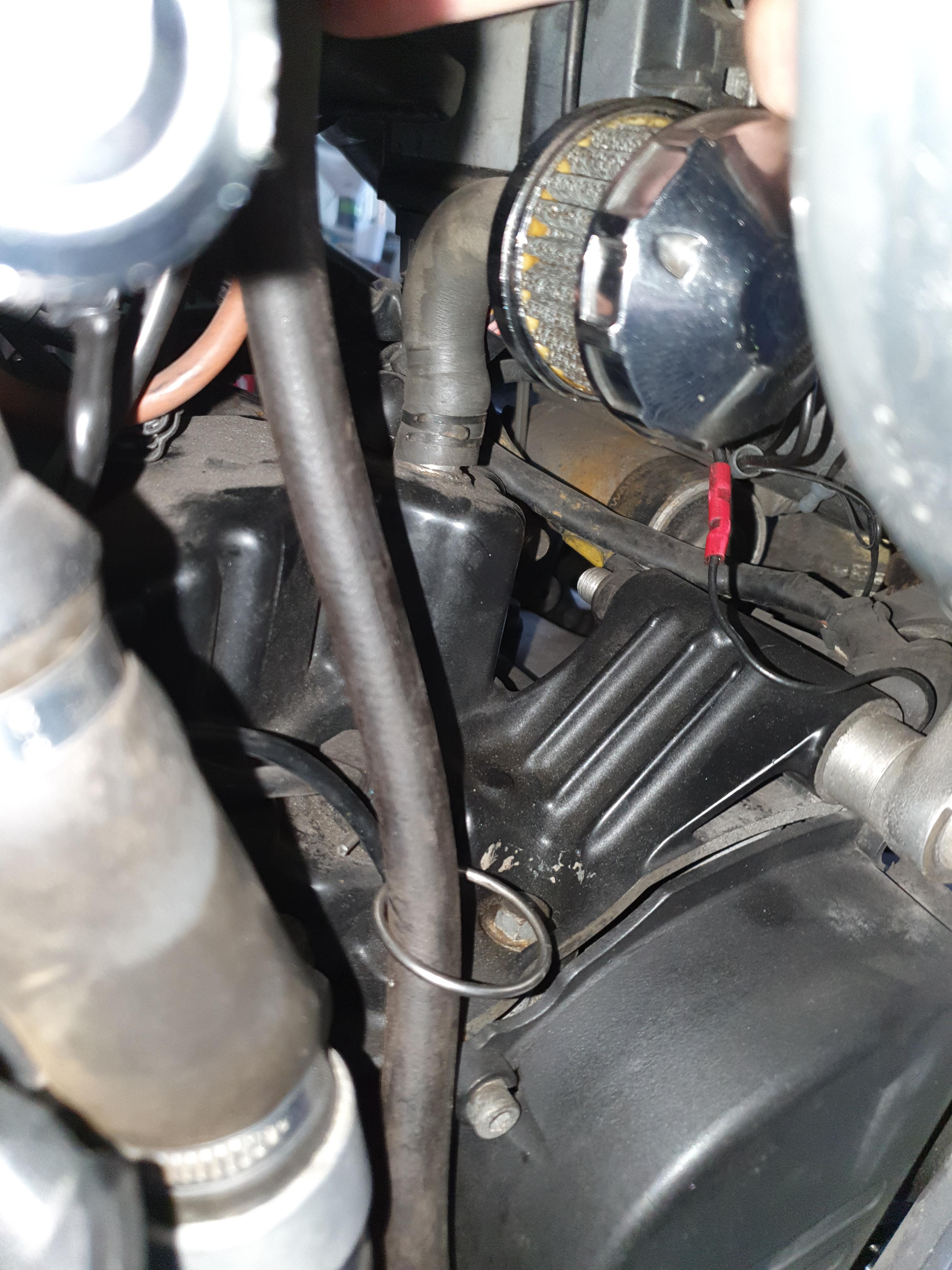

Bulli2111 Geschrieben 7. September 2020 report Geschrieben 7. September 2020 So nun mal zu mein Problemfall, ich hab denn so verbaut wie auf denn Bildern zusehen. Was mir aufgefallen ist das zu denn kleinen Filter wo sonst immer so ein kleiner ölfilm rauskommt oder es bißchen leichter dampf manchmal kamm diesmal nach 120km normale Wassertropfen raus. Der ausgleichsbehälter war viertel voll.daheim war er dann lehr. Motorrad läuft ganz normal,hab kein unterschied gemerkt. Lg. Zitieren
Bulli2111 Geschrieben 7. September 2020 report Geschrieben 7. September 2020 (bearbeitet) Das ist der Schlauch mit denn Filter.wie oben beschrieben. Bearbeitet 7. September 2020 von Bulli2111 Zitieren
schmidei Geschrieben 7. September 2020 report Geschrieben 7. September 2020 Das ist ein Filter für die Kurbelgehäuseentlüftung. Wasser hat da überhaupt nix zu suchen. Ist evtl. von irgendwo her auf den Filter getropft. Wieso hast Du überhaupt so einen Filter? Keine Airbox mehr? Zitieren
Bulli2111 Geschrieben 7. September 2020 report Geschrieben 7. September 2020 Das hat der vorbesitzer so schon gebaut gehabt. War leicht feucht,ich werd die Tage noch mal Wasser in ausgleichsbehälter tun und fahren oder laufen lasen.kann das sein das des mit denn verschluss deckel was zutun hat? Kann der Defekt sein? Kühler ist normal voll. Zitieren
schmidei Geschrieben 7. September 2020 report Geschrieben 7. September 2020 Mit dem Kühlerverschlußdeckel? Ja, kann und ist es auch ganz gerne mal. Würde ich mir einen Neuen besorgen. Neu, nicht neu gebraucht. Zitieren
