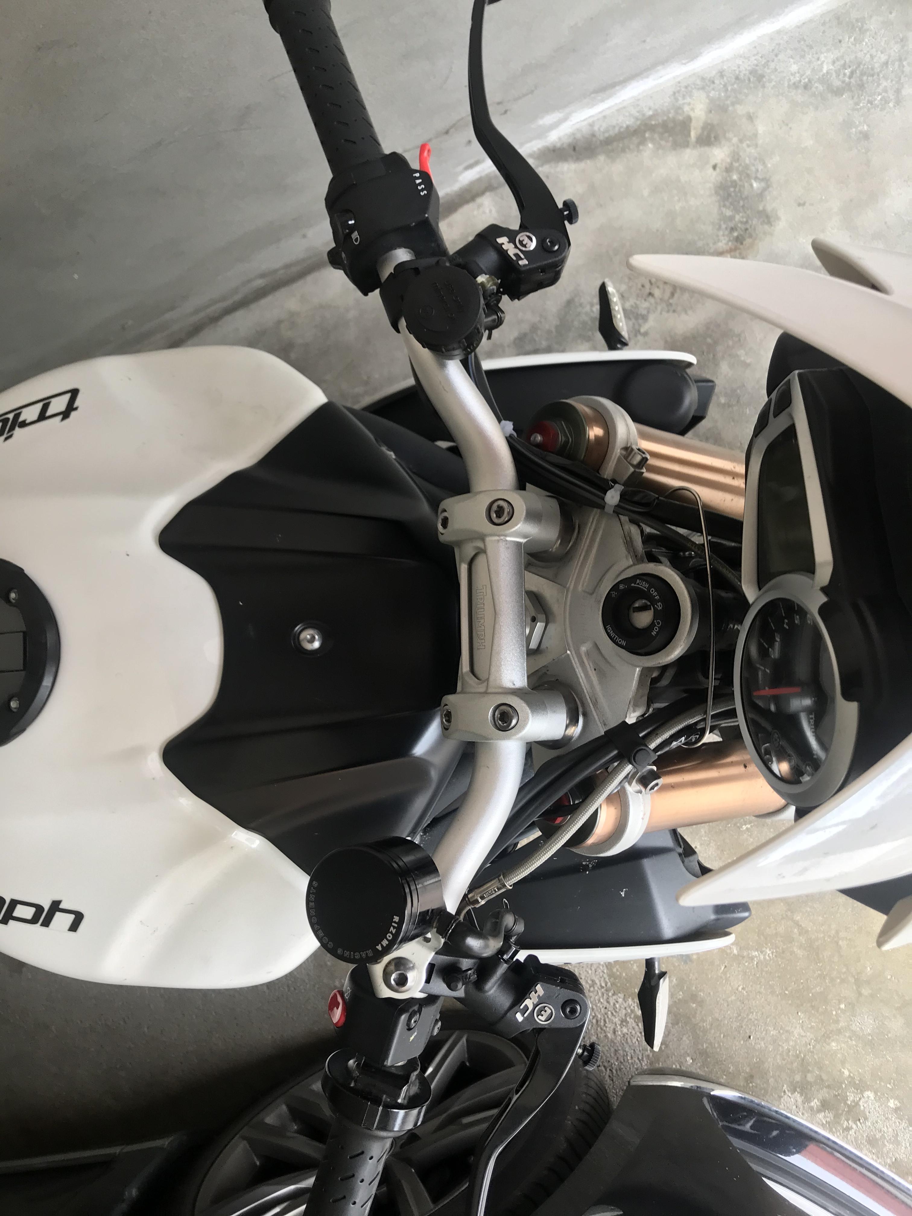

The Stig Geschrieben 5. Februar 2020 report Geschrieben 5. Februar 2020 Ne olle 900er Zweiventil Monster hat eine Antihopping? Ich glaube nicht Tim. Zitieren
Duc985 Geschrieben 5. Februar 2020 report Geschrieben 5. Februar 2020 Hat sie auch nicht, quasi identisch mit der Speedy nur nicht in Öl, bei dem Triumph motor ist das Problem die zweite Umlenkung. Bei der Duc z.b geht die Druckstange durch den Motor. Der Nehmerzylinder drückt dabei direkt auf die Kupplungsdruckplatte und reichen zwei drei Millimeter Hub das zusammen mit der richtigen Übersetzung der Pumpe macht es relativ leichtgängig. Die ganzen modernen Kupplungen die auch Antihoppla haben sind anders aufgebaut ... Zitieren

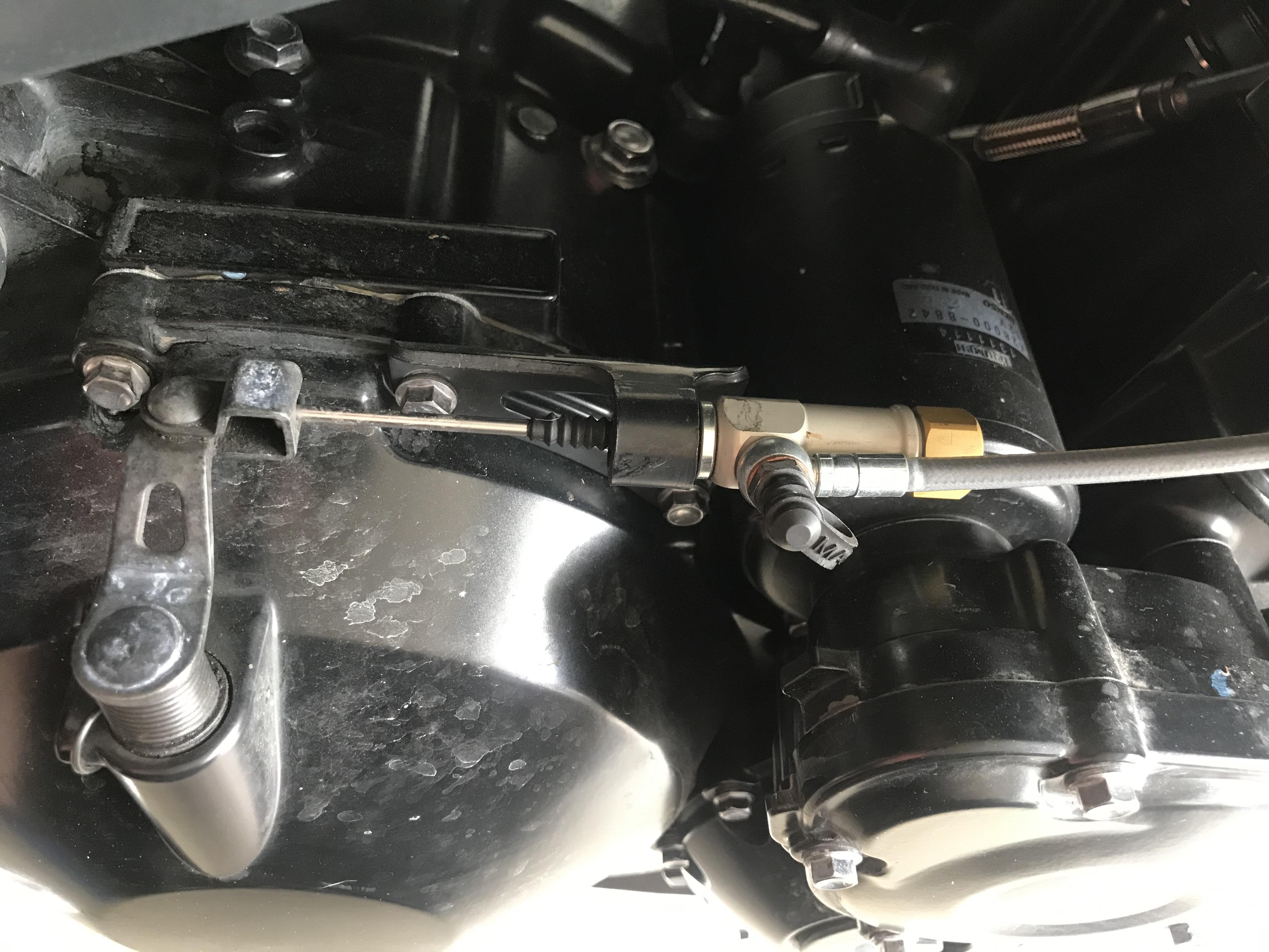

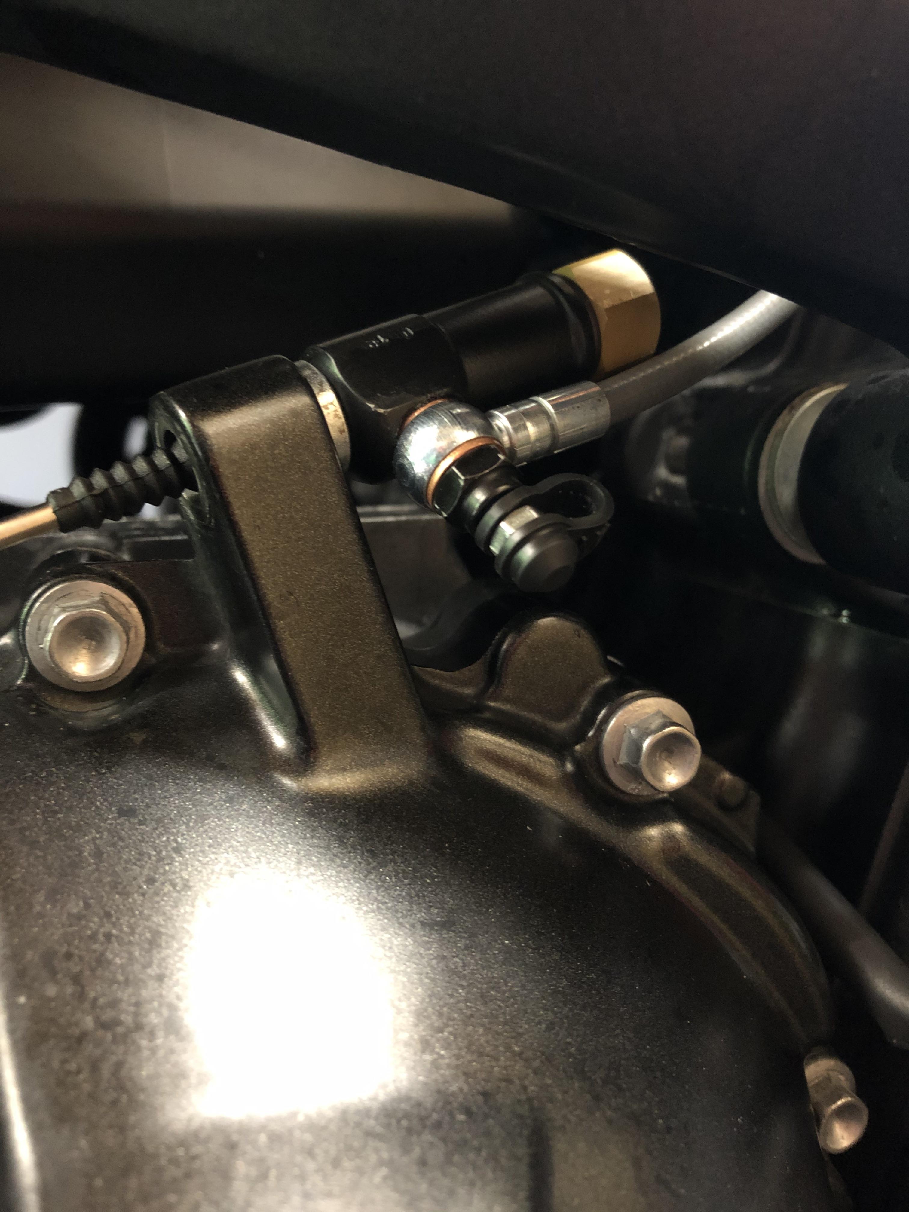

The Stig Geschrieben 20. März 2020 report Geschrieben 20. März 2020 Ich habe die Kupplungsleitung mit 110 cm zu lang bestellt. Deswegen ist gerade eine 100cm in der Pipeline. Darum möchte ich das System jetzt gerade nicht befüllen und entlüften. Natürlich wird berichtet wenn es fertig ist. Zitieren

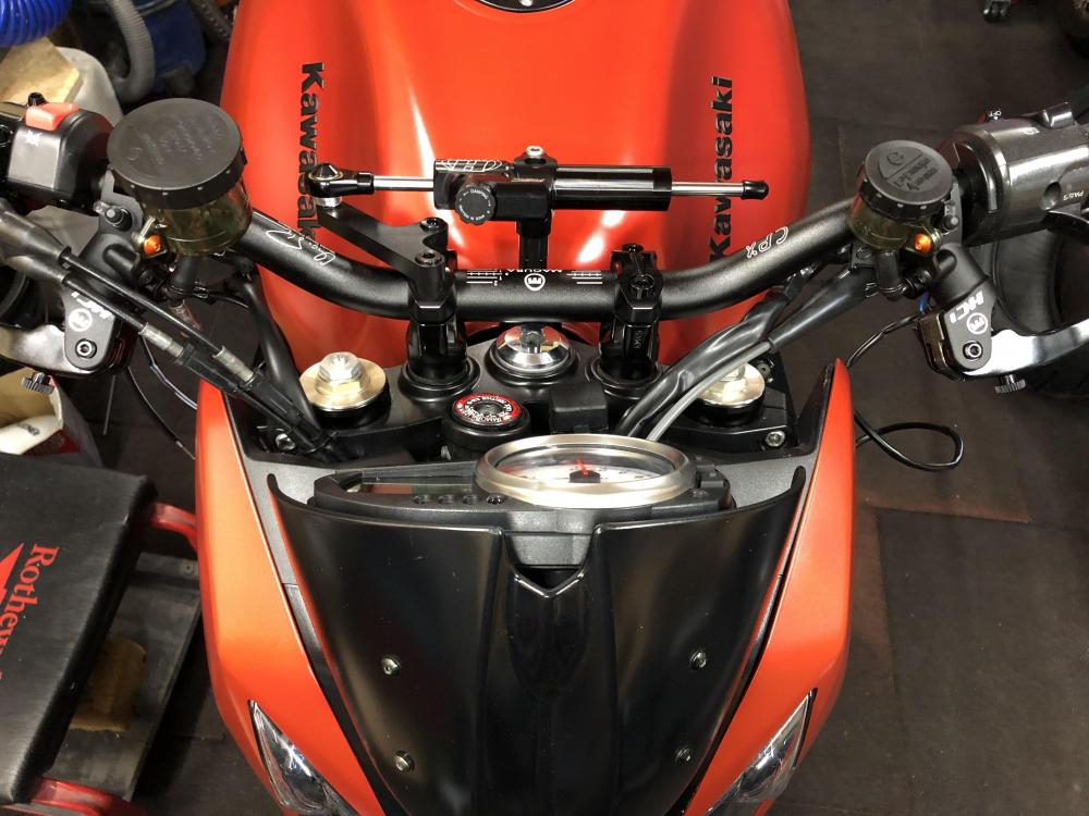

timtailer3 Geschrieben 10. Juli 2020 report Geschrieben 10. Juli 2020 (bearbeitet) Ich habe das Magura Hymec System an meiner Z1000 verbaut mit der HC1 Kupplungspumpe und bin sehr zufrieden gewesen, nachdem mir der alte Seilzug zweimal gerissen ist. Das Zeug kann was. Würde mich interessieren wie der fortschritt ist? Gibts was neues? Bearbeitet 10. Juli 2020 von timtailer3 Zitieren

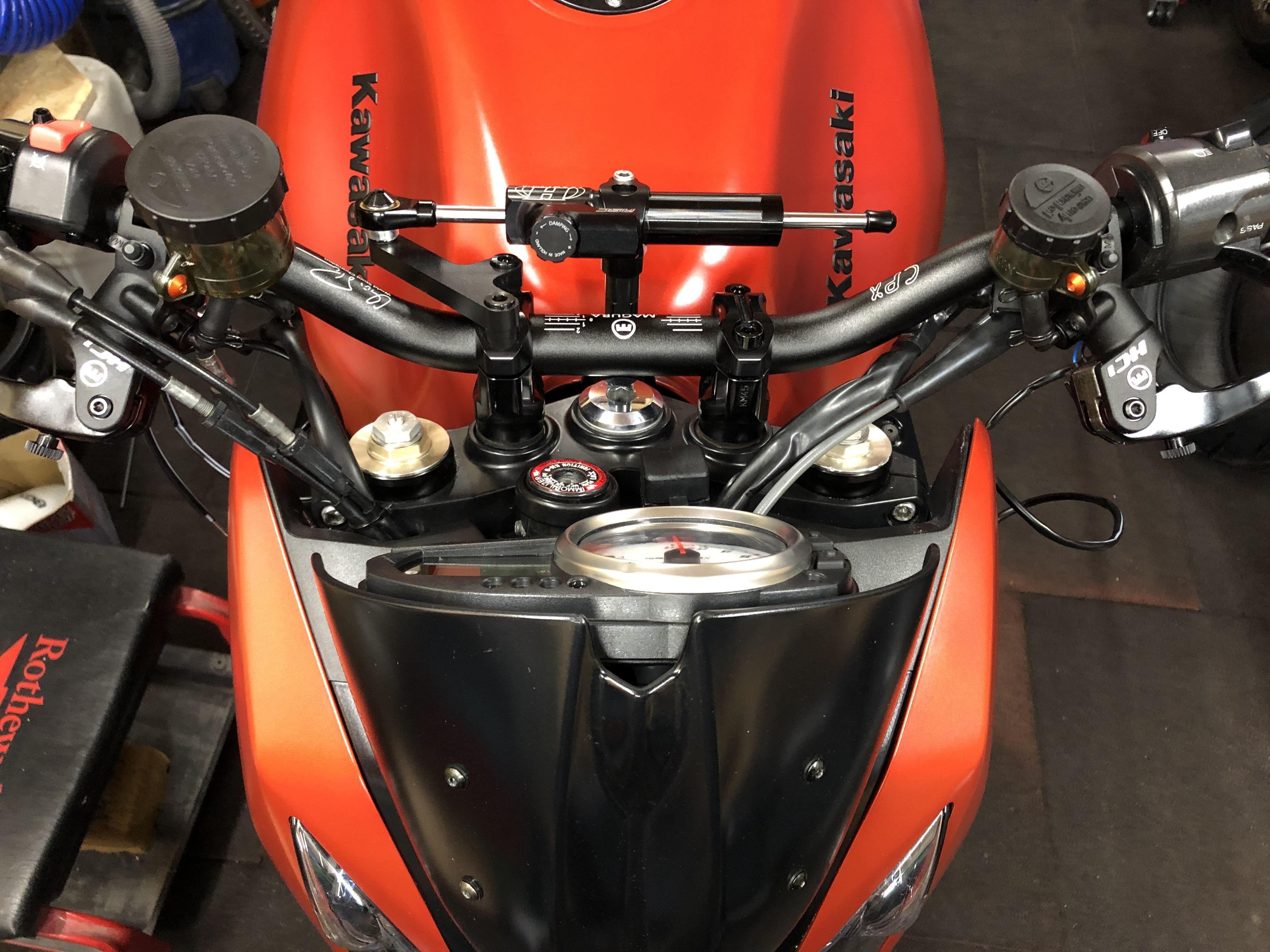

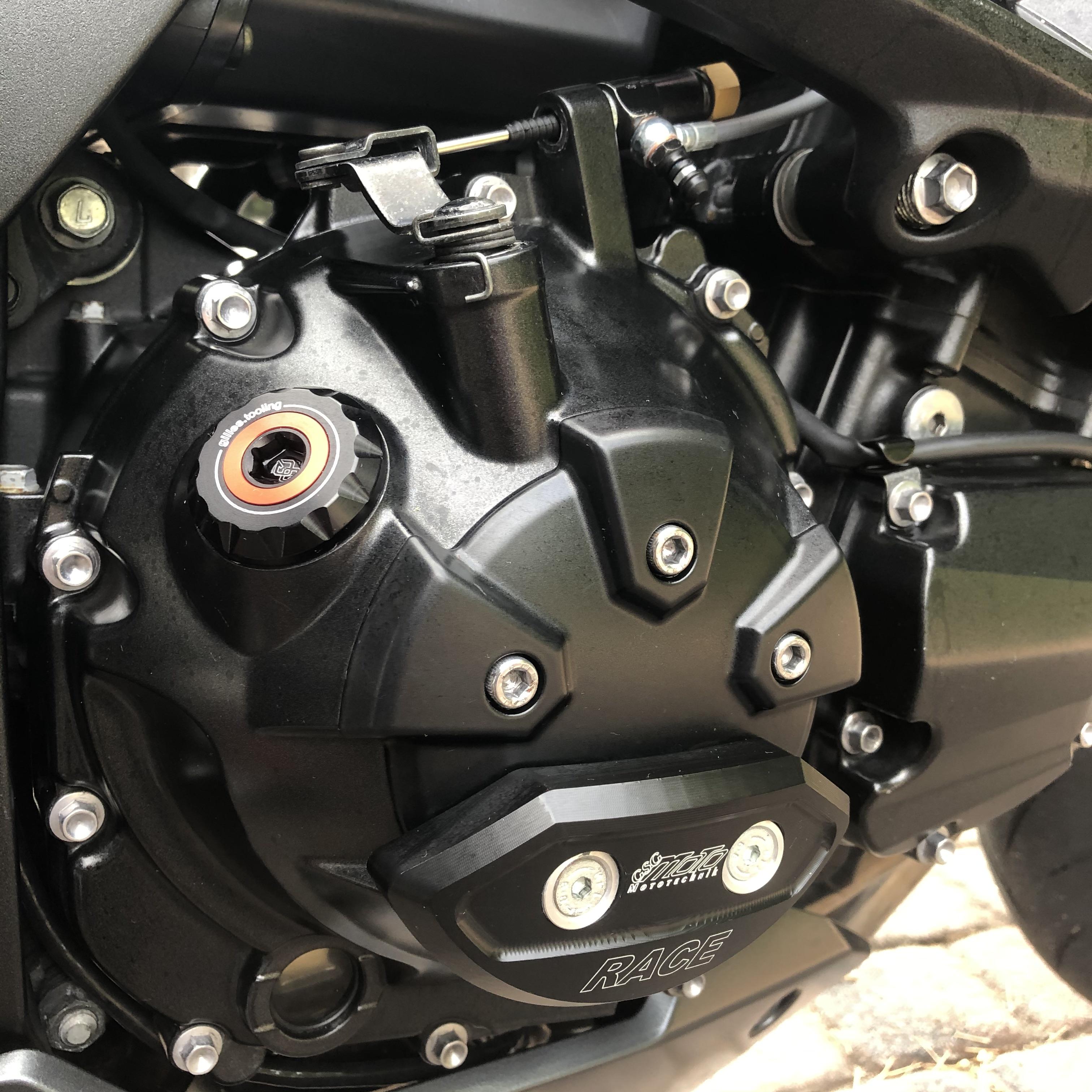

Nightwalker181 Geschrieben 13. August 2020 report Geschrieben 13. August 2020 (bearbeitet) Moin, habe das selbe System wie TimTailer auf seiner Z1000 verbaut. Zuvor Hatte ich die Hymec Street verbaut und da ging mir die Kupplung zu leichtgängig. War so, wie mit der Mädchenkupplung an der Street Triple 2013. Bin nun auf - beidseitig - HC1 Armatur gewechselt (Kupplungsarmatur 12mm) und die Handkraft ist nun wieder richtig sportlich. (Durch die Radiale Bauweise). Bearbeitet 13. August 2020 von Nightwalker181 Zitieren
The Stig Geschrieben 13. August 2020 report Geschrieben 13. August 2020 Sehr nice. Der Halter für den Zylinder gefällt mir. Zitieren
