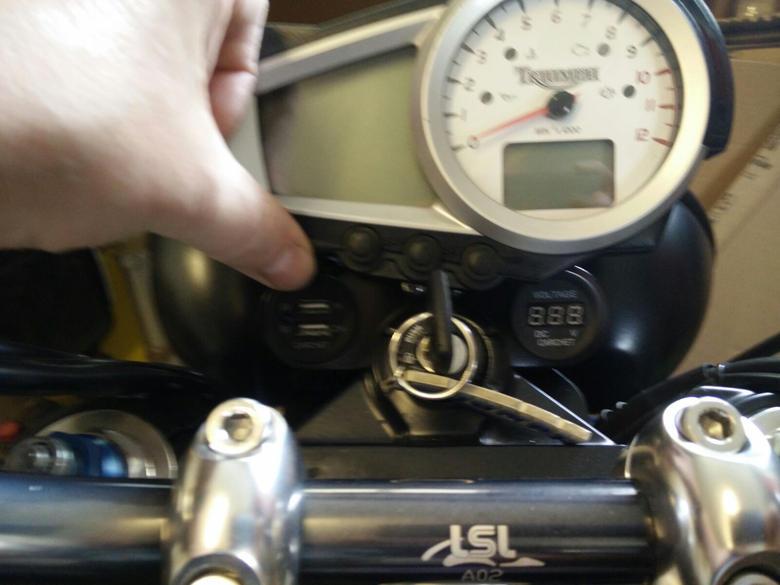

Lichtmaschine Rotor und Stator wurden bei ~40.000km in Verbindung mit einem Compufire Längsregler erneuert (dabei bekam sie auch eine USB-Ladebuchse und eine Spannungsanzeige).

Hier noch Bilder von der USB-Ladebuchse und der Spannungsanzeige (welche gerade aus ist, da Zündung aus)
