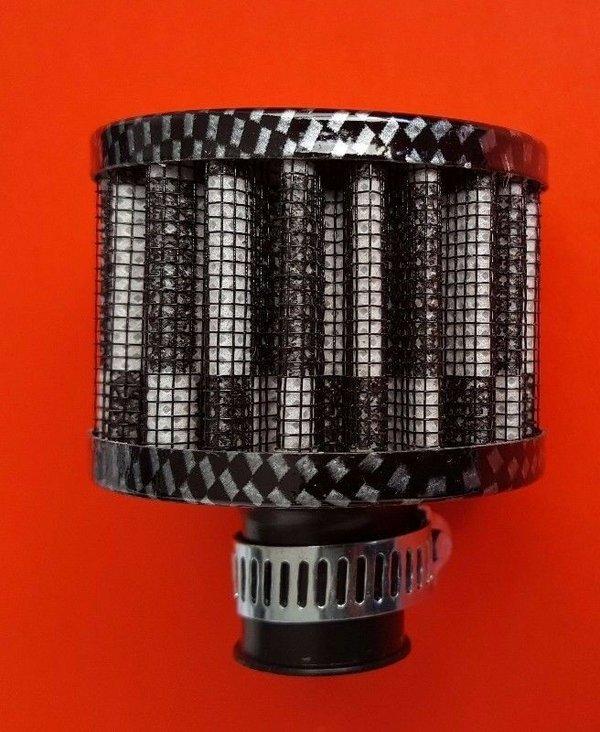

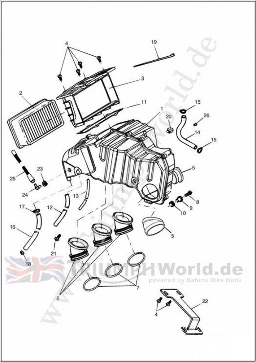

Bensmann Geschrieben 15. Dezember 2019 report Geschrieben 15. Dezember 2019 Hallo Leute, ich bin etwas Unsicher und habe trotz Suche noch nicht das passende zu einem der Schläuche an der Airbox meiner Speedy 955i gefunden. Beim Kauf war an der Speedy seitlich am Heckrahmen ein Schlauch mit einem Entlüftungsfilter montiert (offensichtlich nachträglich, da ziemlich pfuschig ausgeführt), rund um das Ding war es ganz gut verölt. Der Schlauch von dem Entlüftungsfilter ging zu einem Anschluß (ganz rechst hinten) an der Airbox. Jetzt, im Zuge der großen Inspektion und Reparatur des Schätzchens für die kommende Saison, muss das wieder ordentlich angeschlossen werden, deshalb die Frage, wo geht der Schalcuh von der Airbox ursprünglich hin? Der hängt doch quasi im "Reinluftbereich" der Airbox und es sollte Unterdruck bei Betrieb anliegen, oder sehe ich das falsch? Anbei mal ein Bild von diesem Universalentlüftungsfilter (dient nur als Beispiel, bei mir war es so einverchromtes Billigteil) und ein Bild, wo der Schlauch (leider nicht der Anschluß des anderen Endes) zu sehen ist. Es ist der Schlauch mit den Nummern 16 + 17 + 18... PS. Bei nochmaligen Betrachten des Bildes von Triumph World, erinnere ich mich an einen Beitrag, wo etwas von einem Schlauch mit Endstopfen berichtet wird, sollte es etwa dieser Schlauch sein und die Nummer 18 zufällig der Endstopfen/-kappe? Freu mich auf eure Hinweise und Tips. Gruß aus OS vom Bensmann Zitieren
SiRoBo Geschrieben 15. Dezember 2019 report Geschrieben 15. Dezember 2019 2 hours ago, Bensmann said: PS. Bei nochmaligen Betrachten des Bildes von Triumph World, erinnere ich mich an einen Beitrag, wo etwas von einem Schlauch mit Endstopfen berichtet wird, sollte es etwa dieser Schlauch sein und die Nummer 18 zufällig der Endstopfen/-kappe? Genau so ist es. Nur der Ablaufschlauch für sich absetzenden Ölnebel in der Airbox... Zitieren

tgessner Geschrieben 16. Dezember 2019 report Geschrieben 16. Dezember 2019 An der Airbox hast Du drei Schläuche: Der in Fahrrichtung rechte (12) bedient das Leerlaufsystem und geht zum Leerlaufsteller. Der linke, etwas dünnere (14), geht zur Kurbelgehäuseentlüftung am linken Motordeckel. Man kann (theoretisch, wenn man ein Umweltferkel ist), die Entlüftung vom Motorgehäuse ins Freie blasen - mittels eines solchen Entlüftungsfilters. Dann muss man aber auch die entsprechende Öffnung an der Airbox verschließen. Der dritte Schlauch (16) ist der Airbox-Entlüftungsschlauch und geht vom hinteren Ende der Airbox ins Freie. Zitieren
