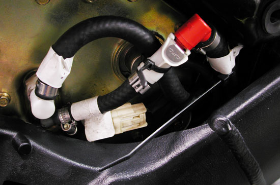

Jochen ! Geschrieben 15. Februar 2004 report Geschrieben 15. Februar 2004 Moin ! Die abgebildete Anordnung der Schläuche schafft Abhilfe und vermeidet erneute Rissbildung an der Schnellkupplung : Da der Abstand Tank/Rahmen an der RS ein echter Konstruktionsfehler ist, sollte man da auch ruhig auf die Garantie zurück greifen. An der abgebildeten RS trat det Defekt nun schon zum drittem Male auf. Auch ist es durchaus sinnvoll zwischen Rahmen und hinterer Tankbefestigung eine Distanzscheibe von 3 mm Stärke zu verbauen. Das könnte zwar das Spaltmaß der Heckverkleidung etwas erhöhen, aber bei montiertem Bagster sieht man das nicht. Den O-Ring der Schnellkupplung schont man, wenn man den Stutzen bewusst gerade einführt. Die O-Ringe gibts bei CPC aber auch einzeln. Im Grund müsste man den Rahmen an dieser Stelle um ein paar Milimeter einfräsen, aber das wird wohl kein Mensch freiwillig machen wollen. Gruss, Jochen ! Zitieren
