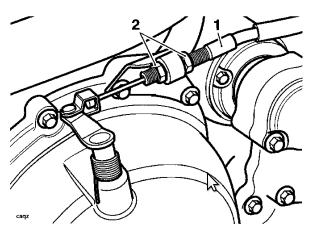

Joe Ka Geschrieben 29. Januar 2020 report Geschrieben 29. Januar 2020 (bearbeitet) vor 30 Minuten schrieb speedtriple1050nj: Ich kann aber auch den Hebel mit der Feder, aus der von dir angesprochenen Mittelstellung per Finger in beide Richtungen bewegen, ohne dabei die Kupplung zu betätigen. Dann hast du viel zu viel Kupplungsspiel eingestellt. Mit der Schraube, die in Profs Bild mit "2" markiert ist, kannst das Spiel im Zug verkleinern .. Wenn du die zwei Muttern so verdrehst und neu konterst, dass das Gewinde des Zuges weiter nach rechts aus dem Halter heraus steht, wird das Spiel kleiner (dadurch machst du quasi die Hülse des Zuges länger) .. das machst so lange, bis fast kein Spiel mehr vorhanden ist. Die Feineinstellung des Spiels kannst dann oben an der Armatur machen. Ein kleines Restspiel muss aber vorhanden bleiben .. am Kupplungshebel entweder ca. 2mm an der Stelle der Einstellschraube an der Armatur oder 1-2cm am Hebelende, kommt ca. aufs gleiche raus. Also Prof hat schon recht .. die Feder ist dazu da, um den Ausrückhebel die letzten 2mm weg zu ziehen, so dass das Ausrücklager vollständig frei ist. vor 54 Minuten schrieb speedtriple1050nj: Er sollte ja normal die entgegenwirkende Kraft zum Kupplungshebel darstellen und den Bowdenzug zurück ziehen. Der Ausrückhebel selbst wird durch die Federn im Kupplungshebel zurück gezogen - das dient nur dazu die Kupplung zu schließen und gegen deren Kraft arbeitest du nur wenn du auskuppelst. Im eingekuppelten Zustand sollte der Zug quasi lasch mit 1-2mm Spiel drin hängen und nur unter der Spannung der von Prof beschriebenen Feder hängen. Bearbeitet 29. Januar 2020 von Joe Ka Zitieren

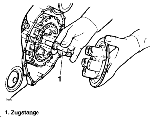

Gast Geschrieben 30. Januar 2020 report Geschrieben 30. Januar 2020 vor 12 Stunden schrieb speedtriple1050nj: Die Feder ist dran und bietet einen ganz leichten Wiederstand. Ich kann aber auch den Hebel mit der Feder, aus der von dir angesprochenen Mittelstellung per Finger in beide Richtungen bewegen, ohne dabei die Kupplung zu betätigen. Moment! Du kannst den Hebel ohne Seilzug auch nach "vorne" (in Richtung Vorderrad) bewegen, ohne großen Widerstand? Dann ist der Hebel entweder nach oben raus gerutscht oder er nimmt die Zugstange in der Kupplung nicht mit (siehe Bild). Da stimmt etwas ganz und gar nicht!!!! Bei mir ist ein deutlicher Widerstand zu spüren, sobald ich den Hebel aus der 90° Stellung nach "vorne " (in Richtung Vorderrad) bewegen will. Mach' doch bitte mal ein Foto von der ganzen Sache. Zitieren

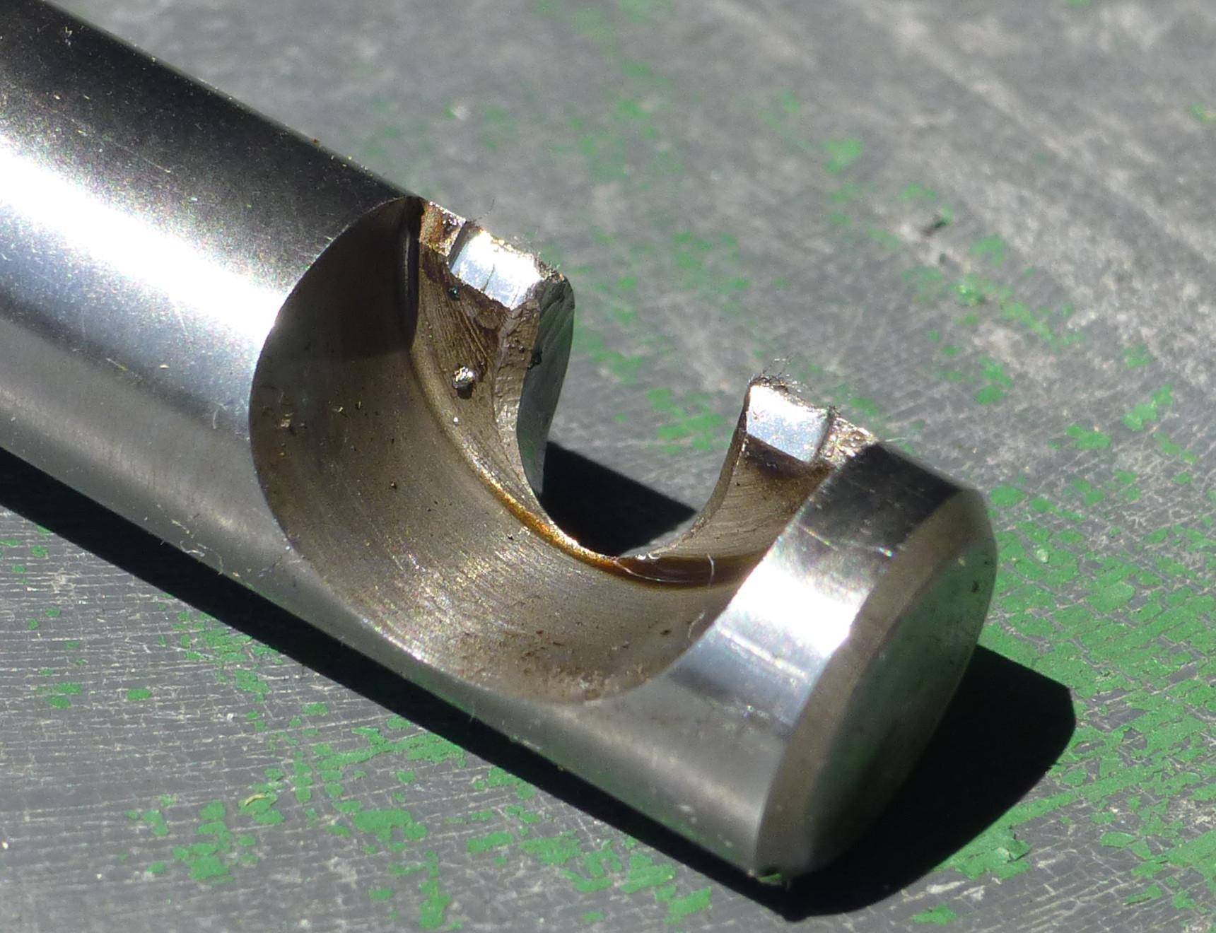

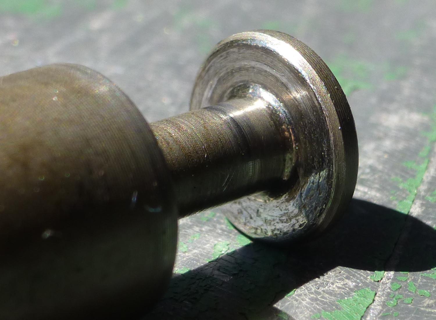

Gast Geschrieben 30. Januar 2020 report Geschrieben 30. Januar 2020 (bearbeitet) vor 1 Stunde schrieb speedtriple1050nj: Wie genau funktioniert denn die Sache, zwischen dem Bowdenzug und der Zugstange im Gehäuse. Der Ausrückhebel hat unten eine Aussparung mit einem "Loch" drin (1. Bild). Durch dieses Loch geht die Zugstange und der Pilz (2. Bild) der Zugstange liegt in der Aussparung. (Bitte die eingeschliffenen Kanten einfach übersehen; das Bild stammt von einem defekten Ausrückhebel) Wenn sich nun die Zugstange dreht, zieht sie mit der Kante an dem "Loch" an der Zugstange und dadurch wird die Kupplung entspannt. Bearbeitet 30. Januar 2020 von Professor Zitieren
Gast Geschrieben 30. Januar 2020 report Geschrieben 30. Januar 2020 (bearbeitet) vor einer Stunde schrieb Atlan: Das klingt, als hättest Du den Hebel um eine volle Umdrehung aus der alten Postion gedreht Ich kann mir nicht vorstellen, wie das ohne größere Gewalt gehen soll. Dann würde doch die hintere Rundung des Ausrückhebels gegen die Zugstange drücken. Viel wahrscheinlicher ist, daß er bei völlig frei liegender Aussparung des Ausrückhebels diesen ein Stück herausgezogen hat und dann falsch (oder gar nicht) wieder reingesteckt hat. @speedtriple1050nj: Das kannst Du beheben, indem Du den Bowdenzug löst, den Ausrückhebel nach "hinten" (Richtung Hinterrad) drehst, ein Stück rausziehst (ca. 1,5 cm) und dann in dieser Stellung mit leichten Drehbewegungen wieder reinsteckst. Das sind aber alles Ratespielchen. Ohne Bilder und Versuchen am lebenden Objekt wird das alles nichts. Bearbeitet 30. Januar 2020 von Professor Zitieren
Gast Geschrieben 30. Januar 2020 report Geschrieben 30. Januar 2020 vor 9 Minuten schrieb Professor: (Bitte die eingeschliffenen Kanten einfach übersehen; das Bild stammt von einem defekten Ausrückhebel) Das ist übrigens auch der Grund, warum die Kupplung ein gewisses Spiel haben muß! Weil, ohne Spiel erzeugst Du das, was auf den Bildern zu sehen ist. Und dann ist irgendwann ein Austausch beider Teile fällig! Zitieren
