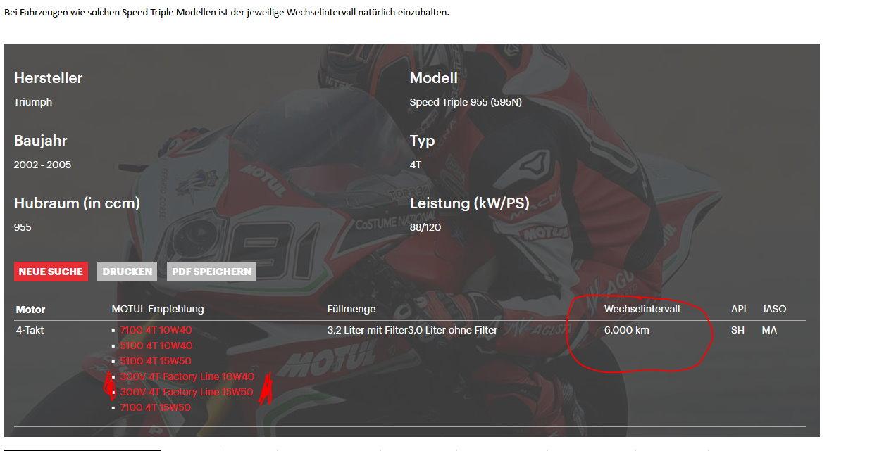

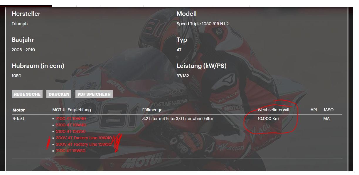

The Stig Geschrieben 19. Februar 2020 report Geschrieben 19. Februar 2020 Und das V300 taugt für einen normalen Ölwechselintervall gar nix. Das ist ein Öl für den Motorsport.Das Öl ist schon sehr gut, aber nur wenige Betriebsstunden lang, dann verliert es aufgrund der flüchtigen Additive seine Wirkung. Deshalb absolut KEINE Empfehlung für ein V300 in einem Motorrad mit normalen Ölwechselintervallen. Wenn V300, dann bitte spätestens alle 10 Betriebsstunden das Öl wechseln, dann ist alles gut. Da ich ein Fan von Fakten bin und diese auch allen anderen helfen können will euch die Antwort von Motul nicht vorenthalten."Grundsätzlich ist unser 300V problemlos im Strassenverkehr einsetzbar, es ermöglicht maximale Leistungsabgabe des Motors ohne Kompromisse bei Zuverlässigkeit und Verschleiß. Das Wechselintervall auf 5.000km oder maximal 1 Jahr zu reduzieren wäre ideal. Mit freundlichen Grüßen / Best regards Technik BeratungTechnik - Technical Department" Zitieren
starfighter1967 Geschrieben 19. Februar 2020 report Geschrieben 19. Februar 2020 (bearbeitet) Diese Aussage ist so nicht korrekt. Das Wechselintervall ist nur bei Rennstreckeneinsatz bzw. Einsatz unter Rennstreckenbedingungen .zu reduzieren, bei normalem Strassenbetrieb ist ein Intervall von 10.000km/ bzw. Jährlich kein Problem. Hast Du einen Namen von dem Mitarbeiter der diese Aussage so getroffen hat? Bearbeitet 19. Februar 2020 von starfighter1967 Zitieren
The Stig Geschrieben 19. Februar 2020 report Geschrieben 19. Februar 2020 Nur so Unterschrieben wie es dort steht. Die Aussage ist ja auch das ein Einsetzen im Straßenverkehr problemlos möglich wäre. Das Wechselintervall auf ein Jahr zu reduzieren wäre Ideal. Wäre. Nicht muss oder wird dringend empfohlen. Für mich war nur wichtig festzustellen das die Aussage, "ein bisschen fahren und dann muss das unbedingt raus", so nicht haltbar ist. Zitieren
starfighter1967 Geschrieben 19. Februar 2020 report Geschrieben 19. Februar 2020 korrekt , die Aussage bezieht sich nämlich auf den Rennstreckeneinsatz. Und jährlicher Wechsel wir ja eh lt. Fahrzeug Hersteller vorgeschrieben. Natürlich ist das 7100er ausreichend für den Normalfahrer, wie viele andere günstigere Öle sicherlich auch. Aber das bessere ist oftmals des guten Feind. Letztendlich muss jeder für sich entscheiden was er bevorzugt. Ich selbst bevorzuge das 300V Zitieren
The Stig Geschrieben 19. Februar 2020 report Geschrieben 19. Februar 2020 Sehr witzig, gerade kam eine weitere Mail vom Motul ;) Zur Kenntnisnahme: Um welches Fahrzeug handelt es sich bei Ihnen denn genau? Der verkürzte Intervall trifft nur auf Fahrzeuge zu, bei denen kein 300V vorgeschrieben oder empfohlen wird. Bei Fahrzeugen im Auto- sowie auch im Motorradbereich bei denen ein 300V empfohlen oder vorgeschrieben ist, wird eine Verkürzung des Intervalls natürlich nicht von Nöten und der vorgeschriebene Intervall kann ganz normal eingehalten werden. Mit freundlichen Grüßen / Best regards Technik Beratung Technik - Technical Department Zitieren
The Stig Geschrieben 19. Februar 2020 report Geschrieben 19. Februar 2020 So zum Abschluss gebe ich die letze Mail von Motul weiter. Hoffentlich ist das Thema 300V damit hinreichend geklärt. Damit kann ein jeder der nur Sachen liest und sich evtl darauf verlässt ein Bild machen. Zitieren
