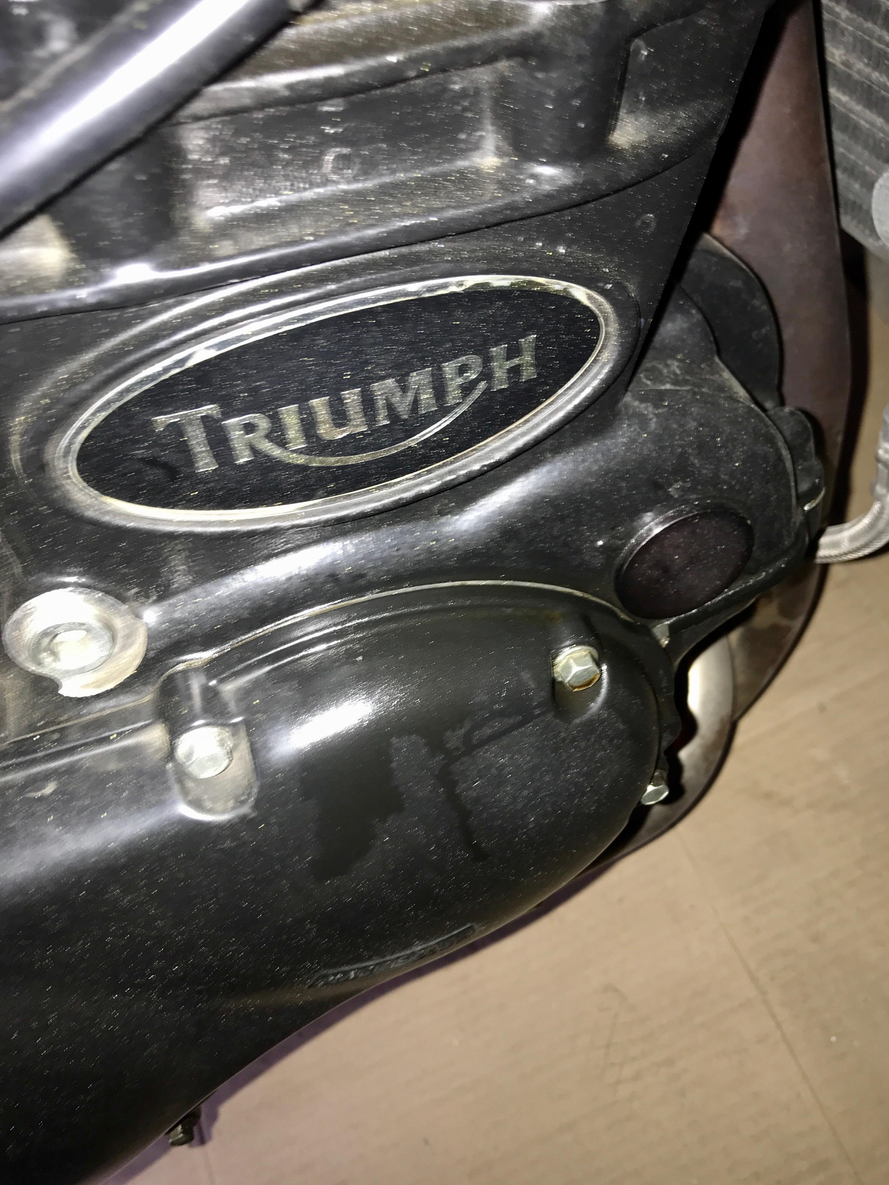

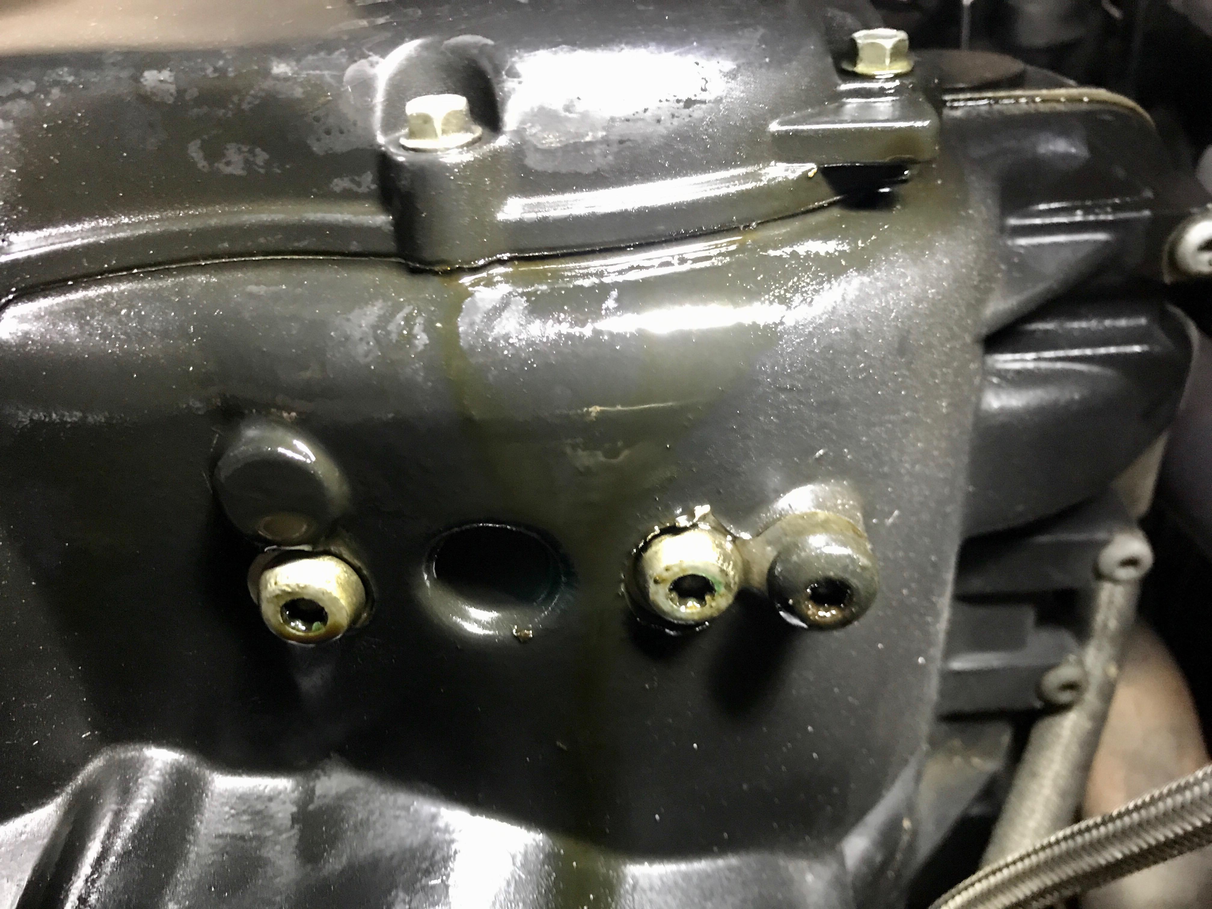

boom.operator Geschrieben 18. Februar 2020 report Geschrieben 18. Februar 2020 (bearbeitet) Hi, nachdem ich ja erst seit kurzem ein Speed Triple Besitzer bin (Bj. 2001), bin ich vergangenes WE das erste mal ein wenig länger mit dem Mopped unterwegs gewesen. Leider musste ich nach der Ausfahrt feststellen, das der Kupplungsdeckel ziemlich undicht ist. Ist das ein bekanntes Phänomen? Dichtung direkt tauschen oder erstmal versuchen die Schrauben nachzuziehen (9nm glaub ich)? Was sind das für drei Schrauben auf der Unterseite des Blocks? Die rechte, dunkle ist auch nicht komplett eingedreht. Und die Aussparung für die mittlere wirkt so, als wäre das was abgebrochen? Gruß, Daniel Bearbeitet 20. Februar 2020 von boom.operator Zitieren
Magic Footprince Geschrieben 18. Februar 2020 report Geschrieben 18. Februar 2020 Hatte ich bei meiner auch mal. Es hat sich aber raus gestellt das es nicht der Kupplungsdeckel war sonder die Dichtung des Motorgehäuses. Hab das dann einfach mit Dirko zugezogen, seit 50.000km ruhe Zitieren
Mark-Oh Geschrieben 18. Februar 2020 report Geschrieben 18. Februar 2020 Bei mir war es der kleine runde Deckel der im vorderen Bereich zu sehen ist, neu eingeklebt (Dichtmasse) und es war dann Ruhe. Auf der anderen Seite war es aber auch die Gehäusedichtung dort habe ich dann auch mit schwarzer Dichtmasse drüber gezogen (ca. auf 5 cm). Zitieren
SiRoBo Geschrieben 18. Februar 2020 report Geschrieben 18. Februar 2020 Die Schrrauben von unten dürften von einem Verkleidungshalter sein. Bugspoiler oder für die Sprint/Daytona Version (identischer Motorblock). Find erstmal raus wo es undicht ist: Sauber machen, mit Mehl oder Babypuder leicht einstauben und Du siehst, wo das Öl herkommt. Wenn es die Kupplungsdeckeldichtung ist: Die Dichtfläche ist simpel, da kann man lokal auch mal mit dauerelastischen Dichtmasse arbeiten (Hylomar, Dirko HT, ...). Zitieren
