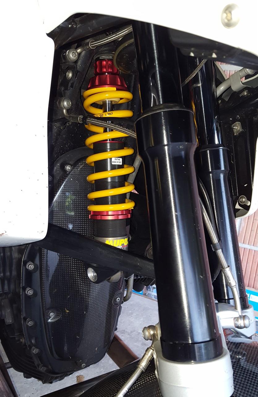

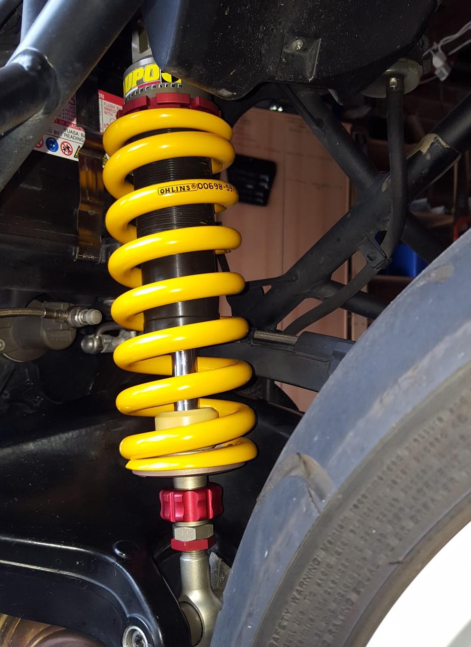

Gast Geschrieben 8. Oktober 2019 report Geschrieben 8. Oktober 2019 So sahen die einfachen GT Mupos in meiner R1200S/GS aus: Zitieren
Joe Ka Geschrieben 8. Oktober 2019 report Geschrieben 8. Oktober 2019 Alles klar, dann bist demnächst quasi sehr gut aufgestellt um zu bekommen was du suchst =) Zitieren

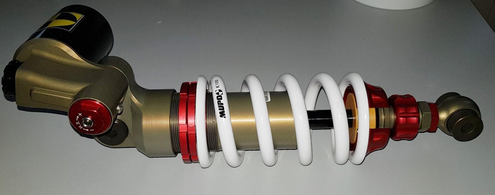

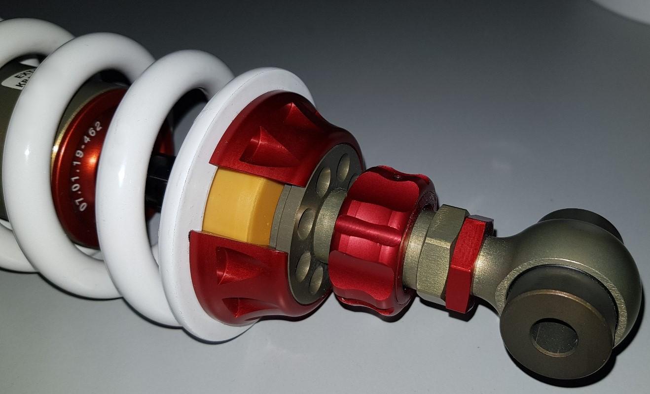

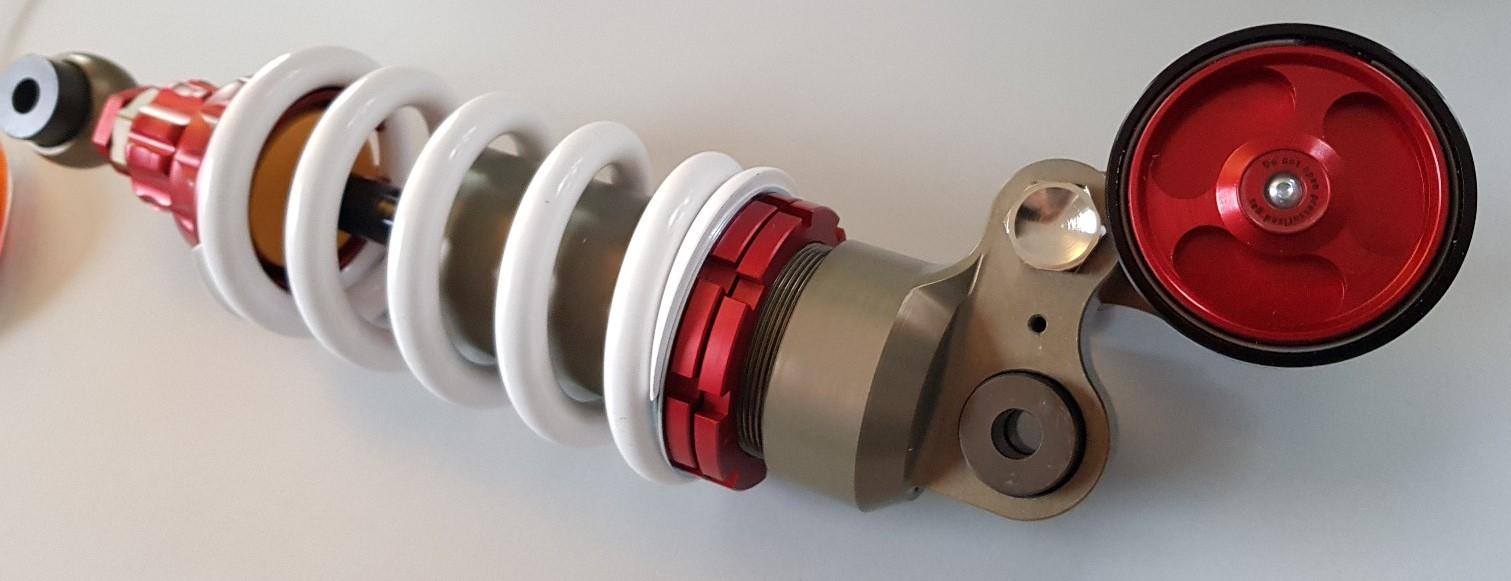

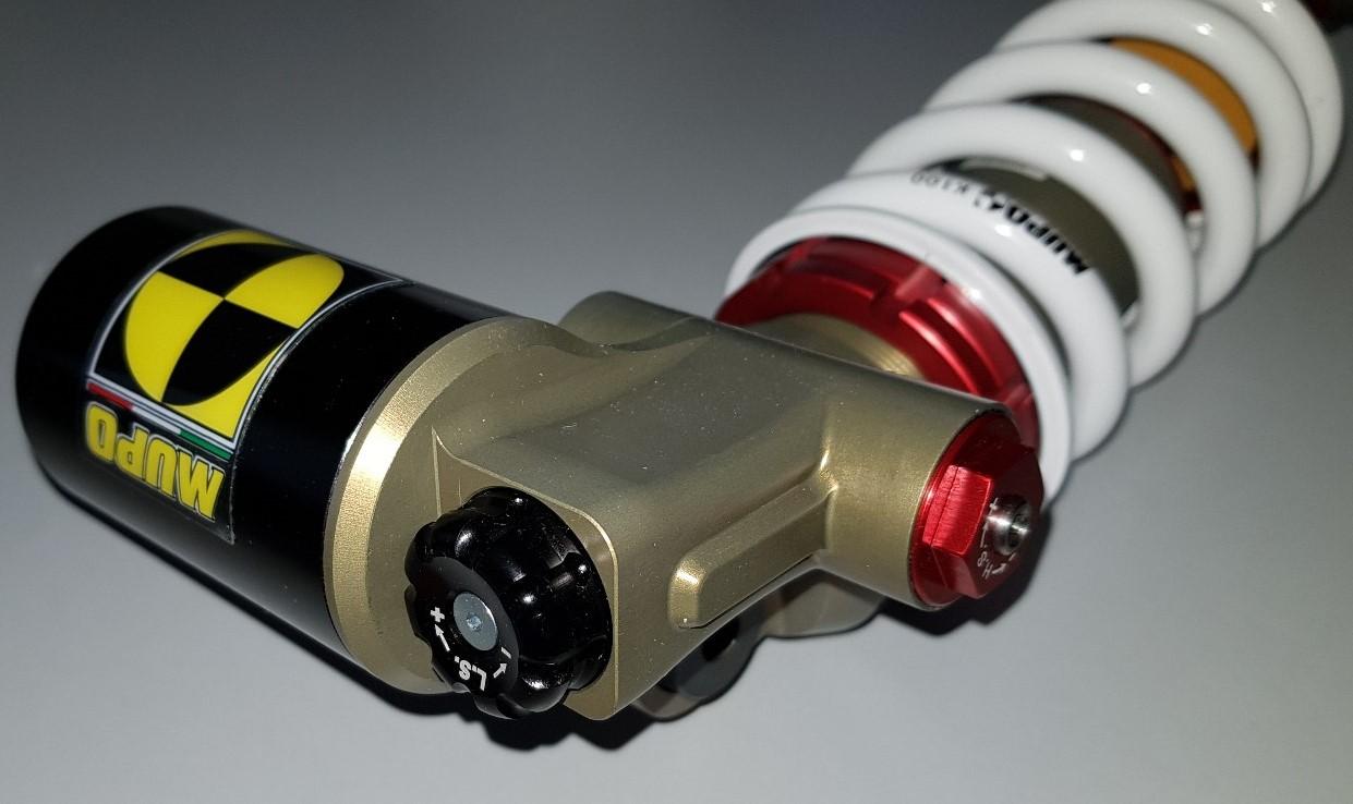

Gast Geschrieben 23. Februar 2020 report Geschrieben 23. Februar 2020 (bearbeitet) Da isses: Genaueres zu dem Federbein sagen kann ich natürlich erst nach dem Fahren... und das dauert noch mindestens 9 Tage... Bearbeitet 23. Februar 2020 von Chefschrauber Zitieren
Krylov Geschrieben 24. Februar 2020 report Geschrieben 24. Februar 2020 (bearbeitet) Sieht gut gemacht aus. Was hat das für eine Federrate? Gib es die Mupo-Waren inzwischen mit Teilegutachten/ABE? Bearbeitet 24. Februar 2020 von Krylov Zitieren
Gast Geschrieben 24. Februar 2020 report Geschrieben 24. Februar 2020 Das Fahrwerk meiner R1200 S/GS in 2017 war auch schon mit Zulassung. Nur die Öhlinsfeder damals nicht. Dieses hier hat auch eine Zulassung, siehe KBA Nummer auf den Bildern. Federrate ist 100N, bin gespannt ob das bei mir Ühu genug ist. Aber wenn nicht, kein Problem, Federbein hin zu Zupin und die tauschen das dann sehr schnell und unkompliziert. Kenne das Spiel bereits von meiner damaligen S/GS. Zitieren

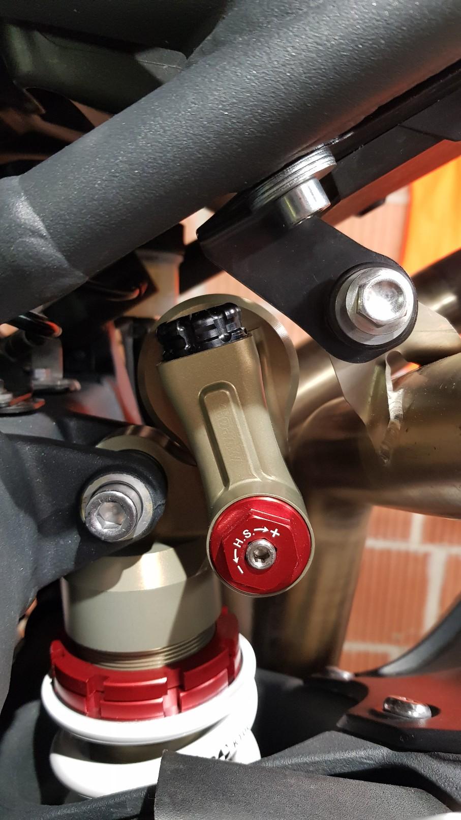

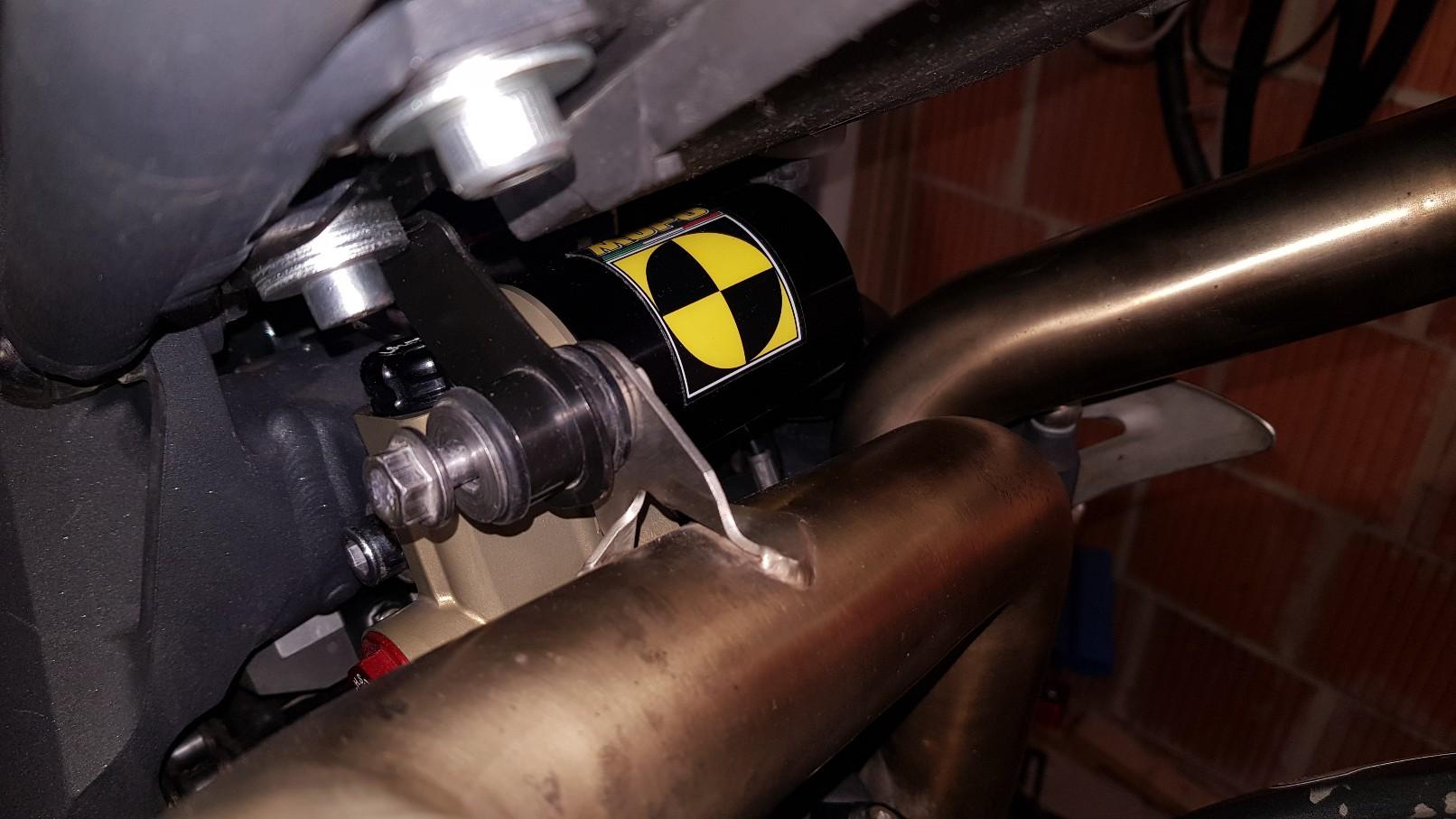

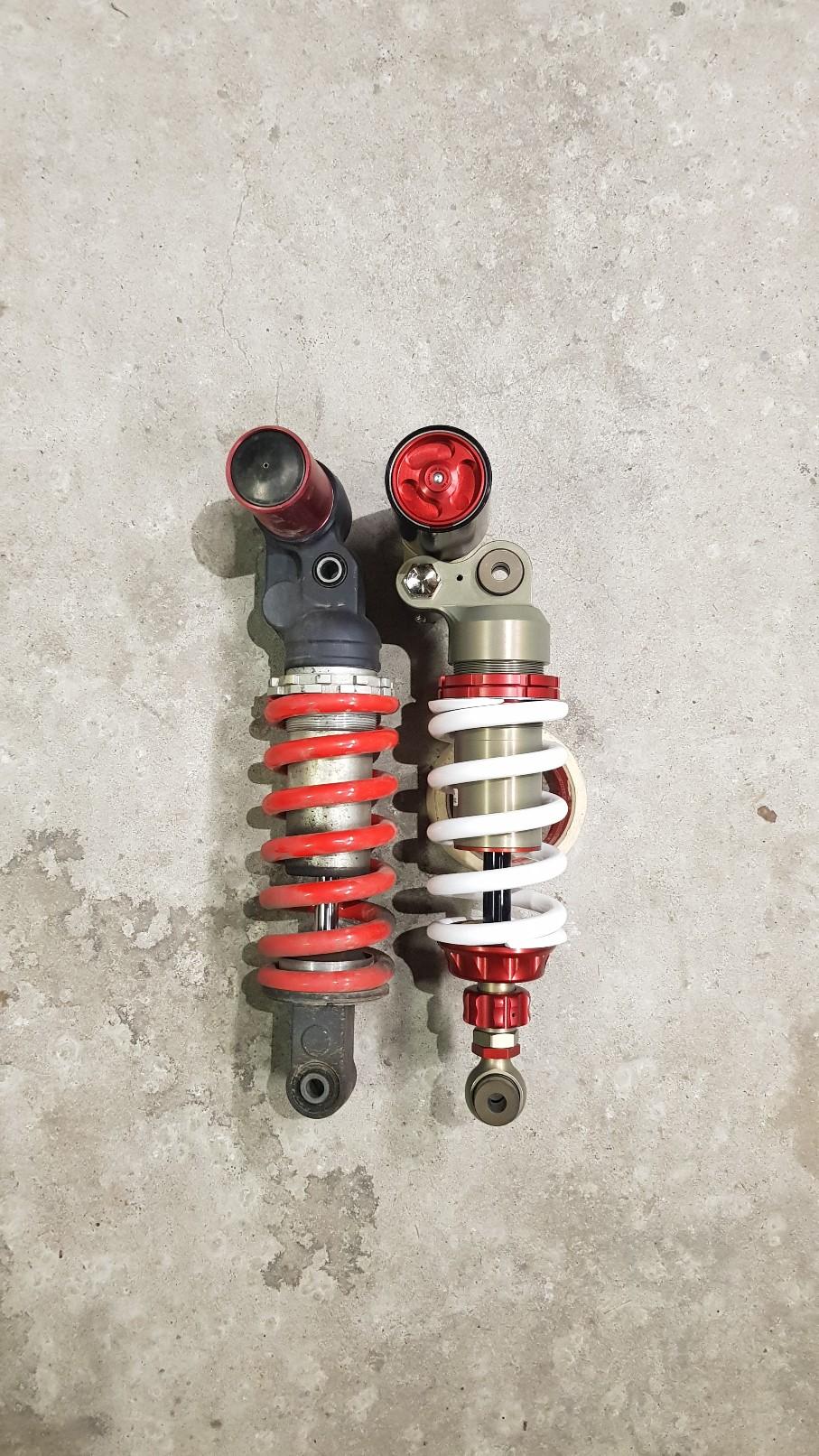

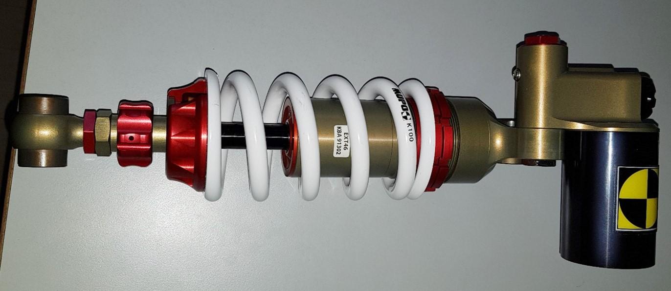

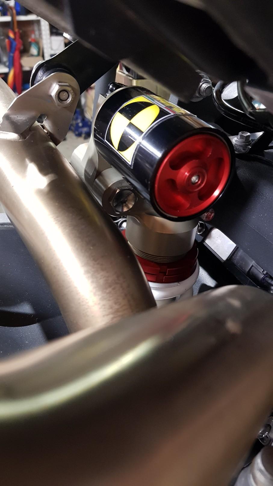

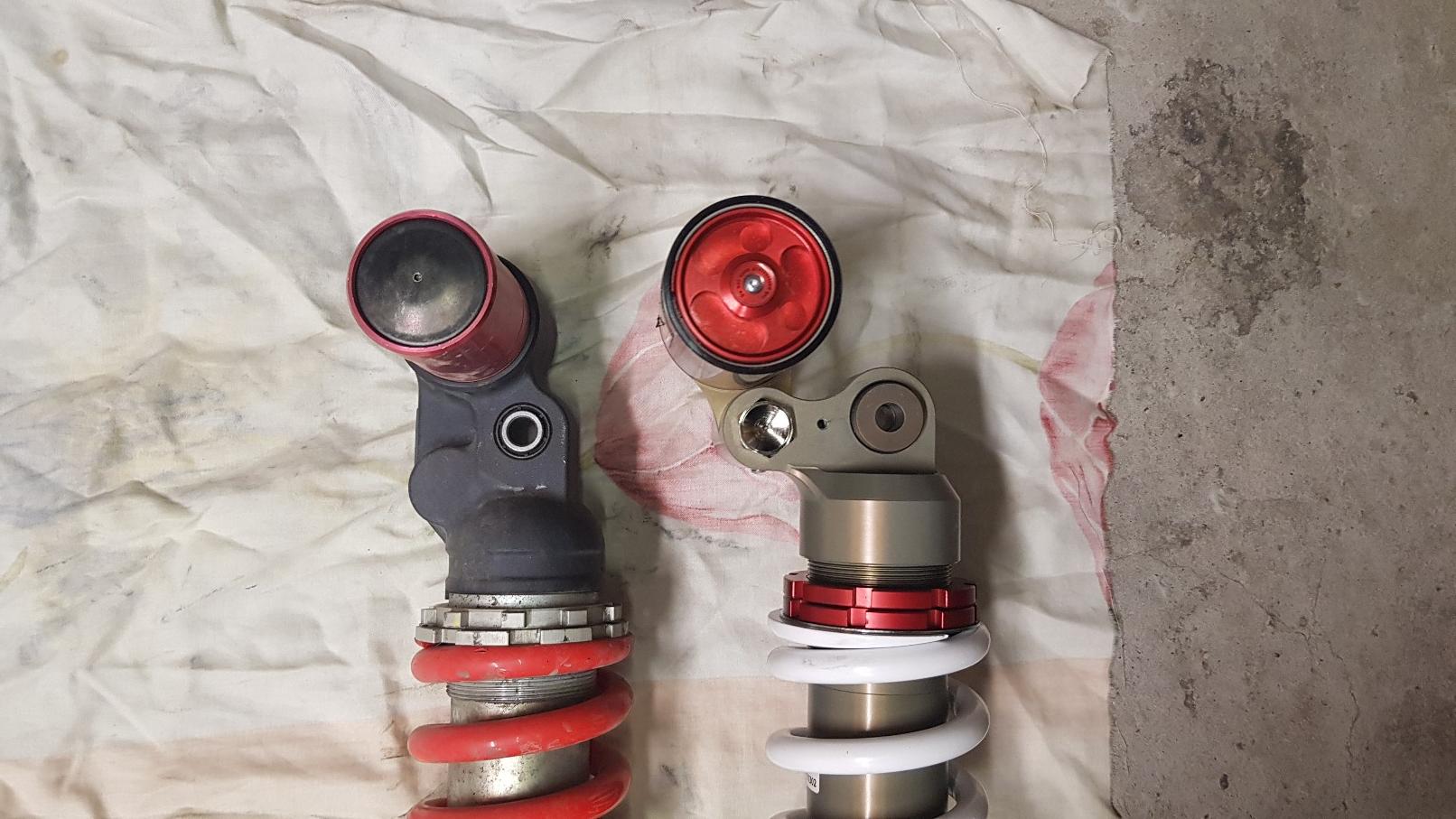

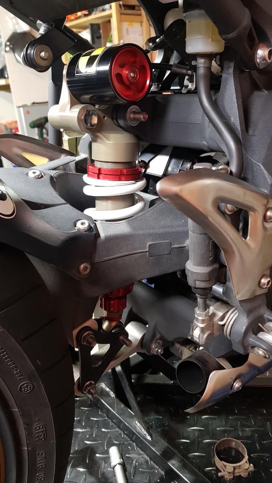

Gast Geschrieben 29. Februar 2020 report Geschrieben 29. Februar 2020 (bearbeitet) Sooo, nachdem der Ausgleichsbehälter an der Auspuffhalterung angestoßen hat und ich das Federbein nicht einbauen konnte, hat Zupin den Ausgleichsbehälter geschwenkt und mir zurück geschickt. Donnerstag hin, heute zurück find ich toll! Eingebaut (reingesteckt) ist es bereits, passt also, nun muss nur noch alles entsprechend angebaut werden, habe aber heute keine Lust, bin etwas schlapp. Bei den beiden Vergleichsbildern mit beiden Federbeinen drauf, sieht man wie der Ausgleichsbehälter vorher/nachher aussieht. Bearbeitet 29. Februar 2020 von Chefschrauber Zitieren

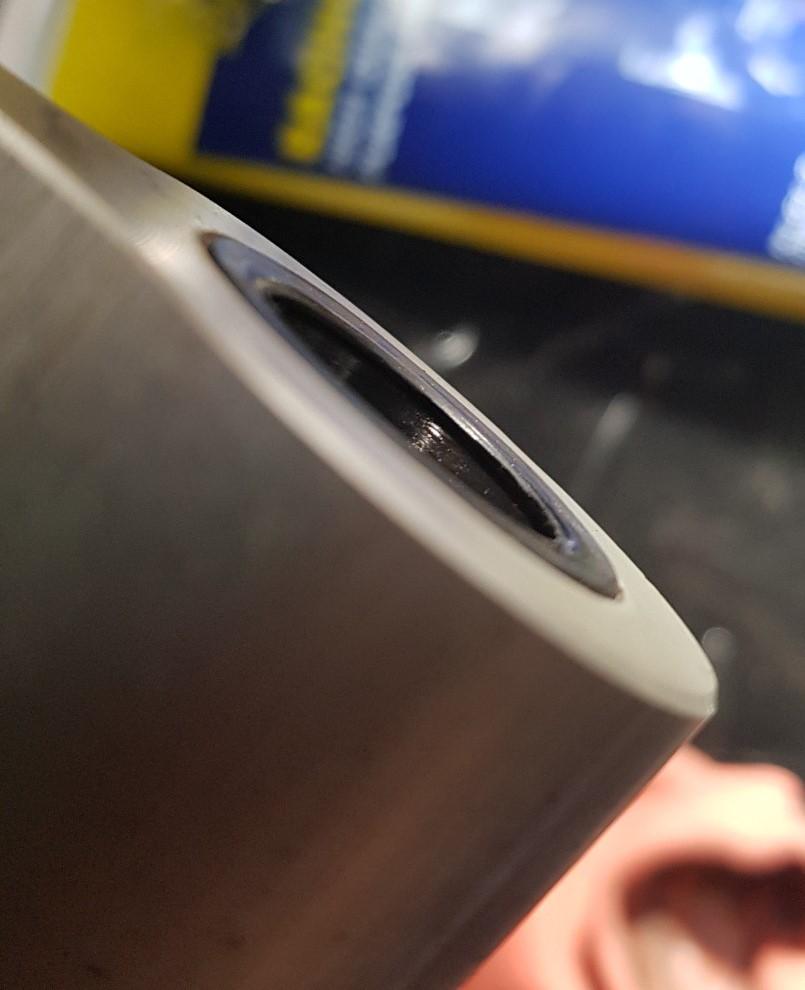

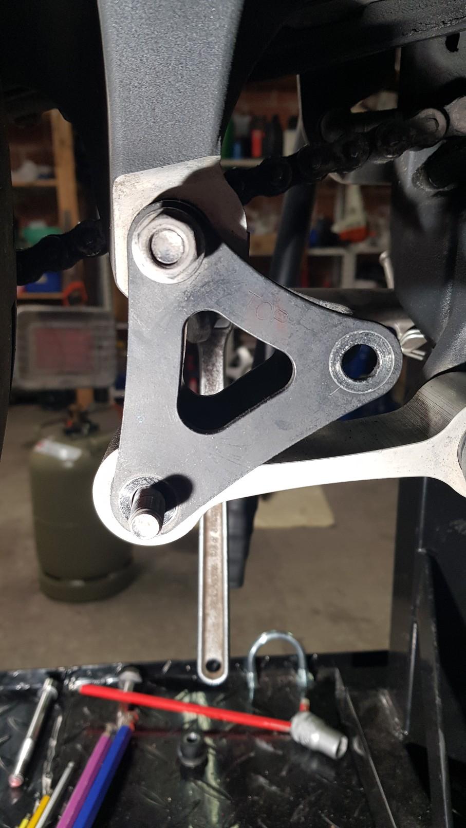

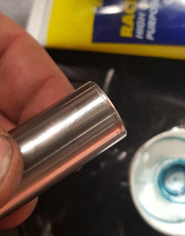

Gast Geschrieben 2. März 2020 report Geschrieben 2. März 2020 (bearbeitet) Ich war gestern fahren...ich war heute fahren... beide male bei besten Sonnenschein und satten 9°C. Bevor ich das Federbein eingebaut habe, habe ich natürlich den Umlenkhebel vollständig demontiert, gereinigt, entrostet, Wellenddichtring flächenbündig eingebaut und die Nadellager sowie Wellenddichtringe frisch gefettet, damit hinterher auch alles so fein wie möglich anspricht. Ich wurde von einem Freund gefragt ob der Unterschied so riesig ist. Ich sagte, ich finde schon. Ich denke und fühle mich aber auch sehr in die Boodenbeschaffenheit und in das Fahrwerk rein, genieße wie fiese Löcher geschluckt werden, Wellen ausgeglichen werden und das Fahrwerk ein Fahrwerk ist, mit geil gedämpfter Bewegung und mit allem drum und dran. Es fühlt sich toll an, und ich kann mich permenent daran erfreuen, breue absolut nicht fast 1000Euro in die Hand genommen zu haben für den Dämpfer. Ganz im Gegenteil, würde am liebsten noch viel Geld in die Gabel stecken, aber das ich mir noch zu teuer. Ich bin bisher sehr zufrieden und werde erstmal eine ganze Weile in dieser Grundeinstellung fahren. Habe der Fa. Zupin die Daten der Fahrwerksvermessung zugeschickt und werde mal abwarten was er dazu sagt. Ansonsten lasse ich solange die Finger davon, bis ich merke hier oder dort könnte was anders, besser, weicher oder härter sein. Erst dann fange ich an an einem Rädchen und irgendwann an dem nächsten zu drehen. Hebelei: Wellendichtring nicht bündig: Wellendichtring bündig: Lagerbolzen der Umlenkung rostig: Lagerbolzen der Umlenkung nicht mehr rostig: Sooooo ein geiles Mopped!!!!! Nie habe ich eine andere mehr geliebt! Bearbeitet 27. Dezember 2023 von Chefschrauber Zitieren
