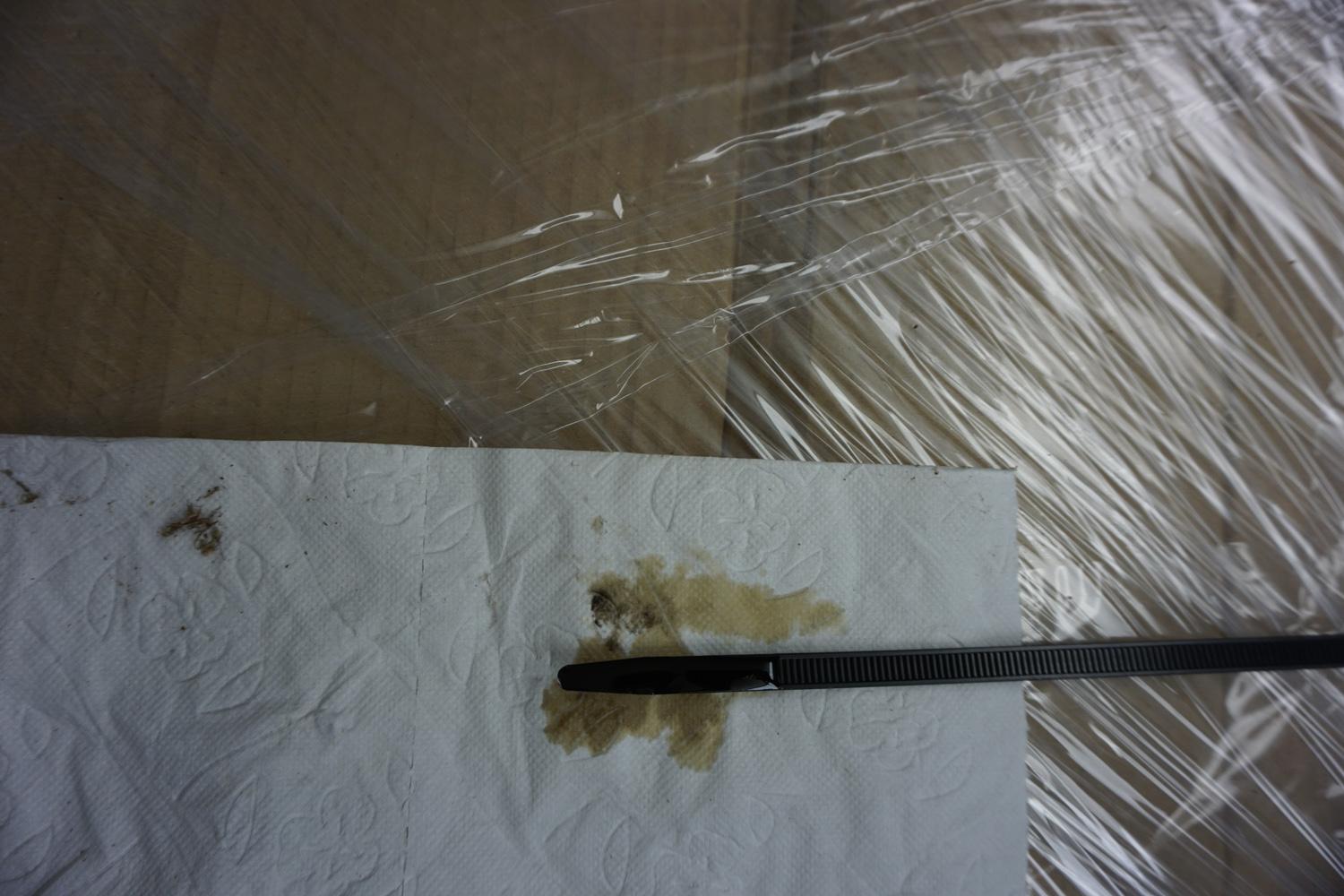

nilliboy Geschrieben 6. März 2020 Autor report Geschrieben 6. März 2020 Und das Öl sieht auch nicht wirklich gut aus. Dann war's das wohl für die Gute. Zitieren

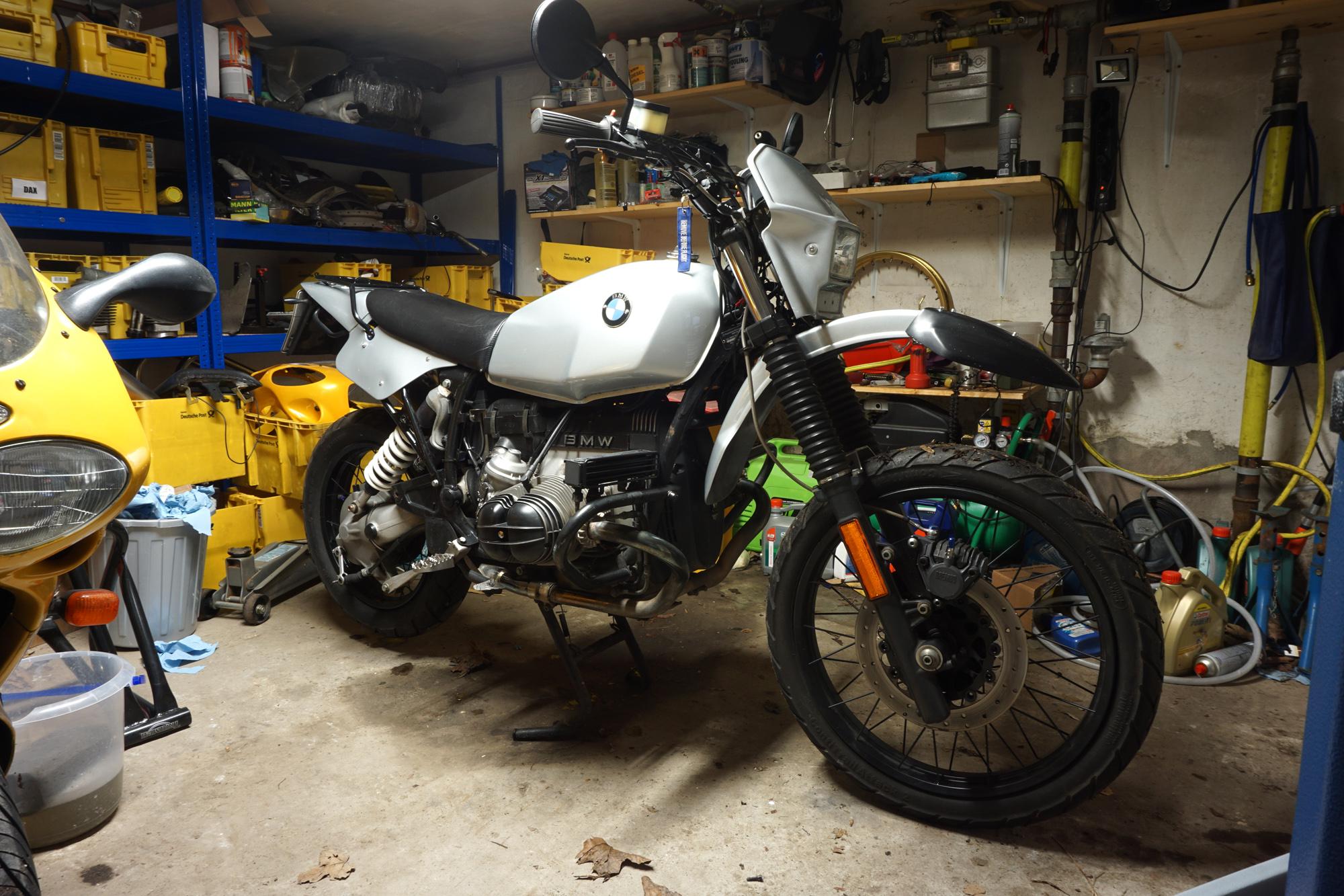

nilliboy Geschrieben 8. März 2020 Autor report Geschrieben 8. März 2020 Ich muss mal sehen, wie ich sie ohne Anlasser starte und dann sehe ich weiter. Hab heute erst mal meine R100GS für den TÜV vorbereitet. Dann hab ich schon mal was zum Fahren. Zitieren
