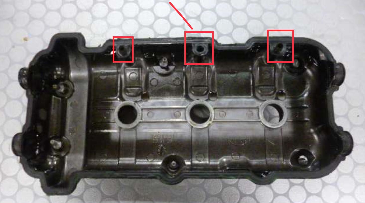

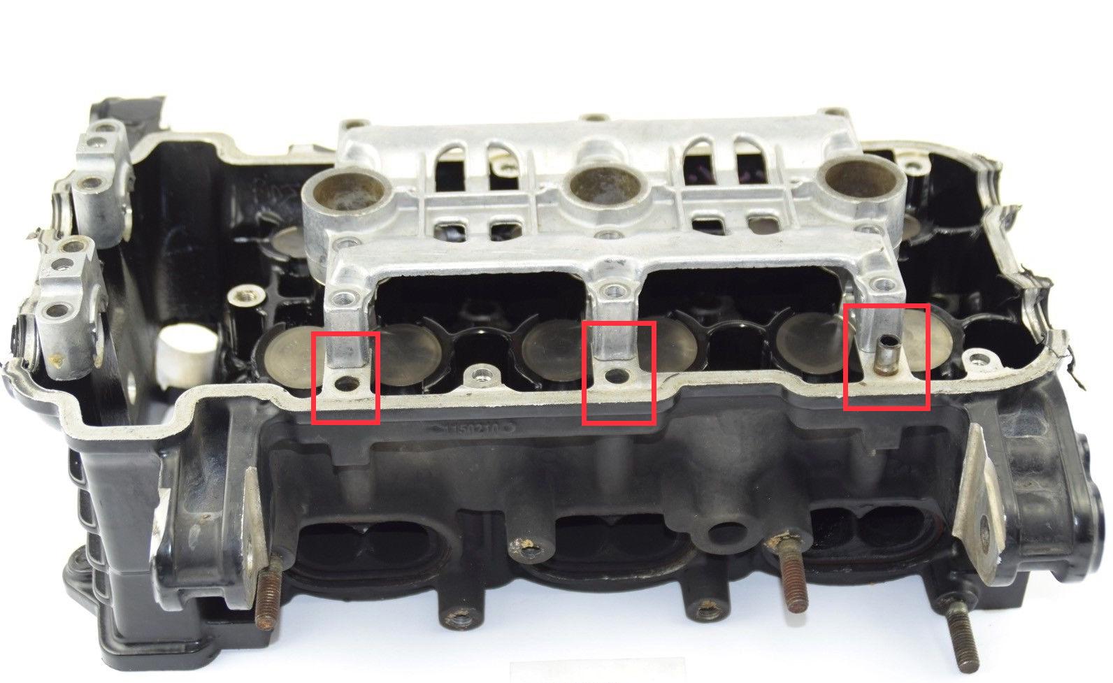

The Stig Geschrieben 21. März 2020 report Geschrieben 21. März 2020 (bearbeitet) So dann machen wir mal ein bissl Brainstorming. Unter der Voraussetzung das er über die Kurbelgehäuseentlüftung kein Öl abdrückt, was sich bis jetzt so anhört was ich gelesen habe und da er im Bereich des Ventils wohl das Öl hat, lässt sich die Wahrscheinlichkeit doch schnell herleiten Vom Filterkasten über das Ventil wird die Luft über die Schläuche in den Ventildeckel und von dort über jeweils einen kleinen Kanal in den Auslass geleitet. Wenn du dir den Ventildeckel Bild (Nr1) unten ansiehst, fallen dir die angezeichneten Löcher auf. Das ist der Kanal der die Luft zum Auslass leitet. Hier sitzt eine Hülse die das ganze normal auch Abdichtet. Auf dem zweiten Bild siehst du den Zylinderkopf und dort die Bohrungen wo die Hülsen dann sitzen. Sprich alles was auf beiden Bildern rot markiert ist sitzt dann zusammen und die Hülsen die man auch auf den Bildern sehen kann führen und dichten das. Und hier könnte er Öl ansaugen wenn zB eine Hülse fehlt oder kaputt ist oder sonst etwas. Da gilt es nachzusehen. Also Deckel runter und nachsehen. Ihr könnt auch zuerst die Schläuche zum Ventil abziehen und schauen ob einer davon ölig ist, dann habt ihr den Übeltäter Kanal gefunden. Es empfiehlt sich eh gleich das ganze System Stillzulegen und in den Müll zu treten wo es hingehört. So wie es hier wohl die meisten haben. Manche machen das mit Verschlussplatten, ich habe oben am Ventildeckel die Schläuche abgezogen innen zugemacht und wieder den Schlauch drauf. Das Ventil im Lufikasten raus und das Loch verschließen. Ende. Dann ist Ruhe und es gibt keine Ölsauerei mehr. Also SLS gleich Dichtmachen oder Ventildeckel runter und die angegebenen Punkte kontrollieren wenn du es so Original lassen willst. EDIT Wenn man das SLS so richtig zu machen will und den Ventildeckel unten hat, dann ersetzt man die hohlen hülsen gleich gegen Vollmaterial Stopfen. Besser gehts nicht. Bearbeitet 21. März 2020 von The Stig Zitieren
