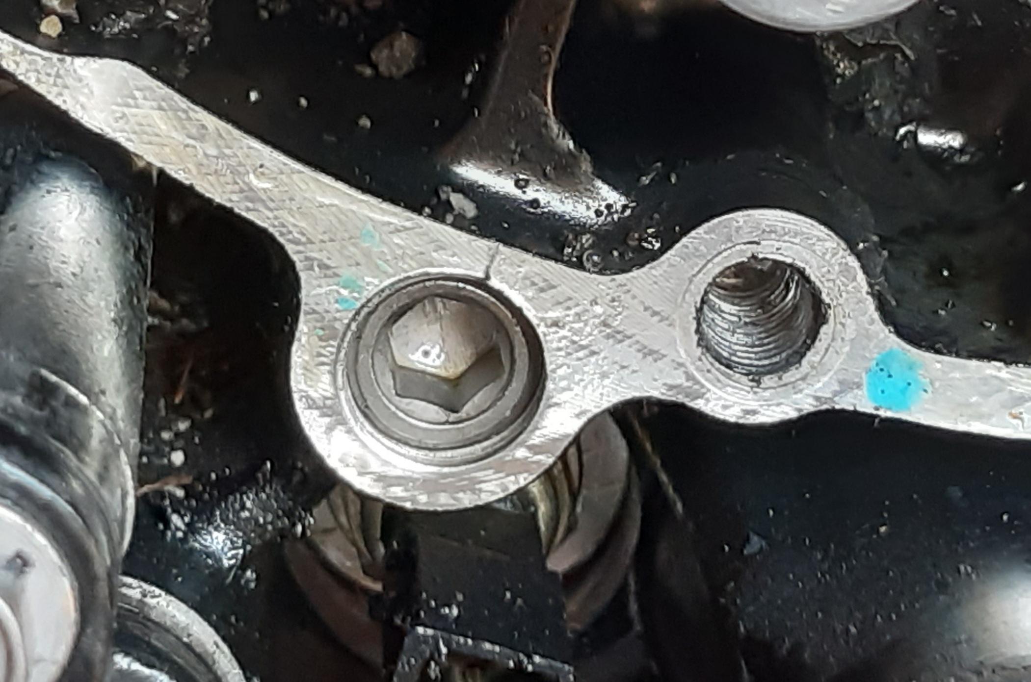

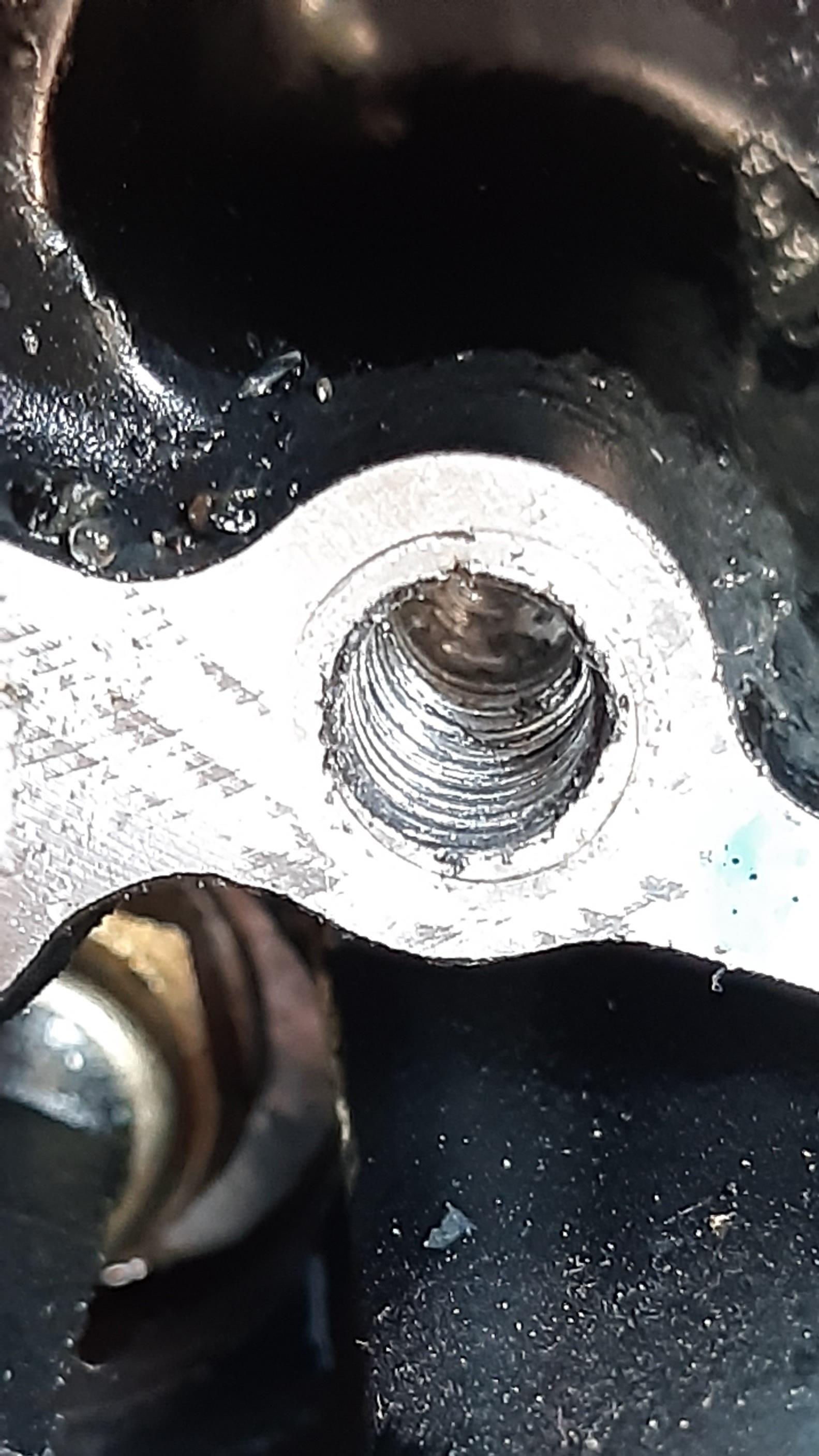

Älcapone Geschrieben 24. März 2020 report Geschrieben 24. März 2020 (bearbeitet) Moin, Beim schönen wetter heute kettenpflege gemacht. Dummerweise is mir das Gewinde der unteren Schraube der Ritzelabdeckung flöten gegangen. Beim festdrehen mit den Heizungsbauerfingern gemerkt das es plötzlich butterweich nachgegeben hat. Da wars zu spät. Hätt ich mal besser mit Drehmo geschafft dann......nu isset aber so... Die Abdeckung hält und mann könnte es als schönheitsfehler abstempeln. Is aber trotzdem doof...die schraube muss wieder rein , für das Kopfgefühl Was machen? Neues (nächst größeres) Gewinde reinschneiden ? Aufbohren und passendes Helicoil einsetzen? Sonstige möglichkeit? Heul........ Bearbeitet 24. März 2020 von Älcapone Zitieren
schmidei Geschrieben 24. März 2020 report Geschrieben 24. März 2020 Jo, Gewinde Einsatz wäre wohl erste Wahl. Zitieren
East Geschrieben 24. März 2020 report Geschrieben 24. März 2020 Helicoil oder TimeSert von Würth Zitieren

holgimixx Geschrieben 24. März 2020 report Geschrieben 24. März 2020 Passende Schraube nehmen Kopf ab und dann fachgerecht mit der Schnittstelle und passendem Kleber einkleben und dann ne Mutter drauf zum festziehen, muss ja nix halten! Gesendet von meinem LYA-L29 mit Tapatalk Zitieren
j.-tommy Geschrieben 24. März 2020 report Geschrieben 24. März 2020 (bearbeitet) kann man so machen...aber dann isses halt scheisse... helicoil rein und gut...die wandungsstärke reicht völlig aus... ist das nen riss bei der nachbarschraube?... Bearbeitet 24. März 2020 von j.-tommy Zitieren
schmidei Geschrieben 24. März 2020 report Geschrieben 24. März 2020 Konnst a glei a Gwindstangl neipappn Nimm nen Helicoil und gut ist's. Zitieren
Älcapone Geschrieben 24. März 2020 Autor report Geschrieben 24. März 2020 (bearbeitet) vor einer Stunde schrieb j.-tommy: kann man so machen...aber dann isses halt scheisse... helicoil rein und gut...die wandungsstärke reicht völlig aus... ist das nen riss bei der nachbarschraube?... Dachte ich auch zuerst . is aber glückslicherweise n Wulst Ich werd mir jetzt so Helicoil´s zulegen un fertisch... wobei ich die Gewindestangensynapse auch schon hatte Danke euch.. btw, wo wir gerade bei der Madenschraube sind. was hat die denn für eine Funktion? kann man die einfach rausdrehen (bei nächstem ölwechsel) und abdichten, derweilen die leicht öl süfft, oder hält die innerlich was zusammen und obacht ist geboten? Bearbeitet 24. März 2020 von Älcapone Zitieren
dreitopf Geschrieben 24. März 2020 report Geschrieben 24. März 2020 Helicoil oder ähnliches...hab ich bei mir auch bei allen gewinden gemacht als mir das erste kaputt ging...und dann gleich die originalen drecksschrauben entsorgt. Deren aussendurchmesser war bei mir 0,5mm unter mass! Kein wunder dass die gewinde kaputt gehen. Zitieren
Armin Geschrieben 24. März 2020 report Geschrieben 24. März 2020 Hatte ich bei mehreren Gewinden des Kupplungsdeckels meiner T3. Das dauernde Rumschrauben am Carbondeckel mochten die dann irgendwann nicht mehr.... Mit Helicoil lässt sich so was recht unspektakulär reparieren... Set kaufen, das ist der passende Gewindebohrer und das Einbauwerkzeug gleich dabei. Sollte es auch bei den Großen Dreien recht günstig geben.. Griass! Armin Zitieren

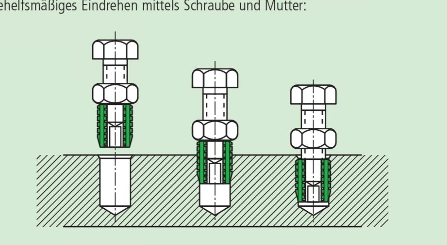

4x4xfar Geschrieben 25. März 2020 report Geschrieben 25. März 2020 (bearbeitet) Ich kann Ensat SD-303 (Dünnwand-Gewindeeinsatz) empfehlen. Ist ohne Spezialwerkzeug einzubauen und hält bombig. Man kann zusätzlich beim Einschrauben hochfeste Schraubensicherung verwenden. Habe das ganze zur Reparatur von Gewinden der Ventildeckelschrauben einer Boxer-BMW genutzt. Ging sehr gut und ist sehr haltbar. Bearbeitet 25. März 2020 von 4x4xfar Zitieren

dreitopf Geschrieben 25. März 2020 report Geschrieben 25. März 2020 vor 52 Minuten schrieb Professor: Ja, kann ich verstehen. Ich befürchte nur, daß da für ein Helicoil nicht genügend "Fleisch" vorhanden ist. Aber wenn die Anderen sagen, daß das geht, mach' es einfach so. Ich fahre weiter mit nur fünf Schrauben; wobei eine der fünf auch nur "drin" sitzt und nichts mehr hält... Du kannst beruhigt sein..es ist genug fleisch für helicoil vorhanden und zwar an allen schrauben der ritzelabdeckung....andersrum...5 sind auch allemal genug und selbst mit nur 2 schrauben hält das. Zitieren

j.-tommy Geschrieben 25. März 2020 report Geschrieben 25. März 2020 in einer sache muss ich dir recht geben...wenn die abdeckung weg wäre, würde man da auch öfter putzen...... ich kann mich noch gut daran erinnern, was da für nen schnedder dahinter war, als ich die das erste mal abgenommen habe... aber ich wäre bzw. bin auch so jemand, der die schraube wieder funktionstüchtig einsetzen würde...ist einfach ne kopfsache...von daher...machen!... und ja, wie schon mehrfach geschrieben, ist absolut genügend material vorhanden... Zitieren
