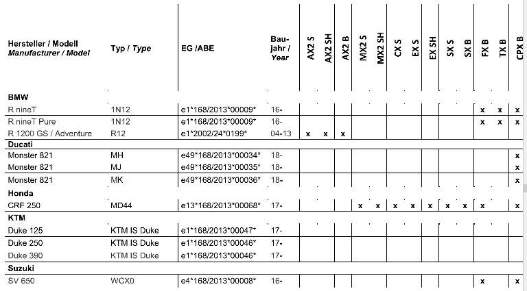

Napfi Geschrieben 27. MĂ€rz 2020 report Geschrieben 27. MĂ€rz 2020 (bearbeitet) Ich war jetzt bei zwei verschiedenen TĂV-PrĂŒfern wegen einer Eintragung nach §19(3) . Das Teilegutachten ĂŒber die X-Line Lenker https://www.magura.com/media/2240/tuev_-_x-line_und_bestaetigung_01.pdf das man bei Magura auf der Website findet, und das man vom Support geschickt bekommt, wird von den TĂV'lern nicht anerkannt, weil das Modell CPX nicht ausdrĂŒcklich drin steht. Hat jemand ein Teilegutachten fĂŒr den CPX von Magura? GrĂŒĂe Napfi  Bearbeitet 27. MĂ€rz 2020 von Napfi Zitieren
SiRoBo Geschrieben 27. MÀrz 2020 report Geschrieben 27. MÀrz 2020 (bearbeitet) Schon mal in Zeile 3 geschaut? Edit: Sollte dann tatsÀchlich noch was fehlen, habe ich bislang bei den Firmen LSL und Wilbers immer sehr zackig ein ErgÀnzungsschreiben bekommen. Man sollte meinen, bei Magura sollte das Àhnlich sein. Ich fahre dort idR öfter vorbei und könnte denen auch mal die Ohren lang ziehen.  Nur ist gerade nicht normalerweise...   Bearbeitet 27. MÀrz 2020 von SiRoBo Zitieren
Napfi Geschrieben 27. MĂ€rz 2020 Autor report Geschrieben 27. MĂ€rz 2020 vor 1 Minute schrieb SiRoBo: Schon mal in Zeile 3 geschaut? Ja logo. Diese BestĂ€tigung habe ich auch immer mit vorgelegt, und erklĂ€rt, dass da nochmal erlĂ€utert wird, dass der CPX damit zur X-Line Reihe gehört. Das kratzt die PrĂŒfer aber ĂŒberhaupt nicht. Der betreffende Lenker muss im Teilegutachten direkt drin stehen. Zitieren
SiRoBo Geschrieben 27. MĂ€rz 2020 report Geschrieben 27. MĂ€rz 2020 Siehe Edit! Napfi reagierte darauf 1 Zitieren
Napfi Geschrieben 27. MĂ€rz 2020 Autor report Geschrieben 27. MĂ€rz 2020 (bearbeitet) vor 18 Minuten schrieb SiRoBo: Schon mal in Zeile 3 geschaut? Edit: Sollte dann tatsĂ€chlich noch was fehlen, habe ich bislang bei den Firmen LSL und Wilbers immer sehr zackig ein ErgĂ€nzungsschreiben bekommen. Man sollte meinen, bei Magura sollte das Ă€hnlich sein. Ich fahre dort idR öfter vorbei und könnte denen auch mal die Ohren lang ziehen.  Nur ist gerade nicht normalerweise...   Du meinst die sog. EignungserklĂ€rung, dass ein Lenker nach Hersteller z.B. MWN3507 PrĂŒfvorschrift geprĂŒft, und somit aus technischer Sicht am Fahrzeug unbedenklich einsetzbar ist? Selbst das wird hier vom TĂV fĂŒr eine Eintragung nach §19(3) nicht anerkannt. Bearbeitet 27. MĂ€rz 2020 von Napfi Zitieren

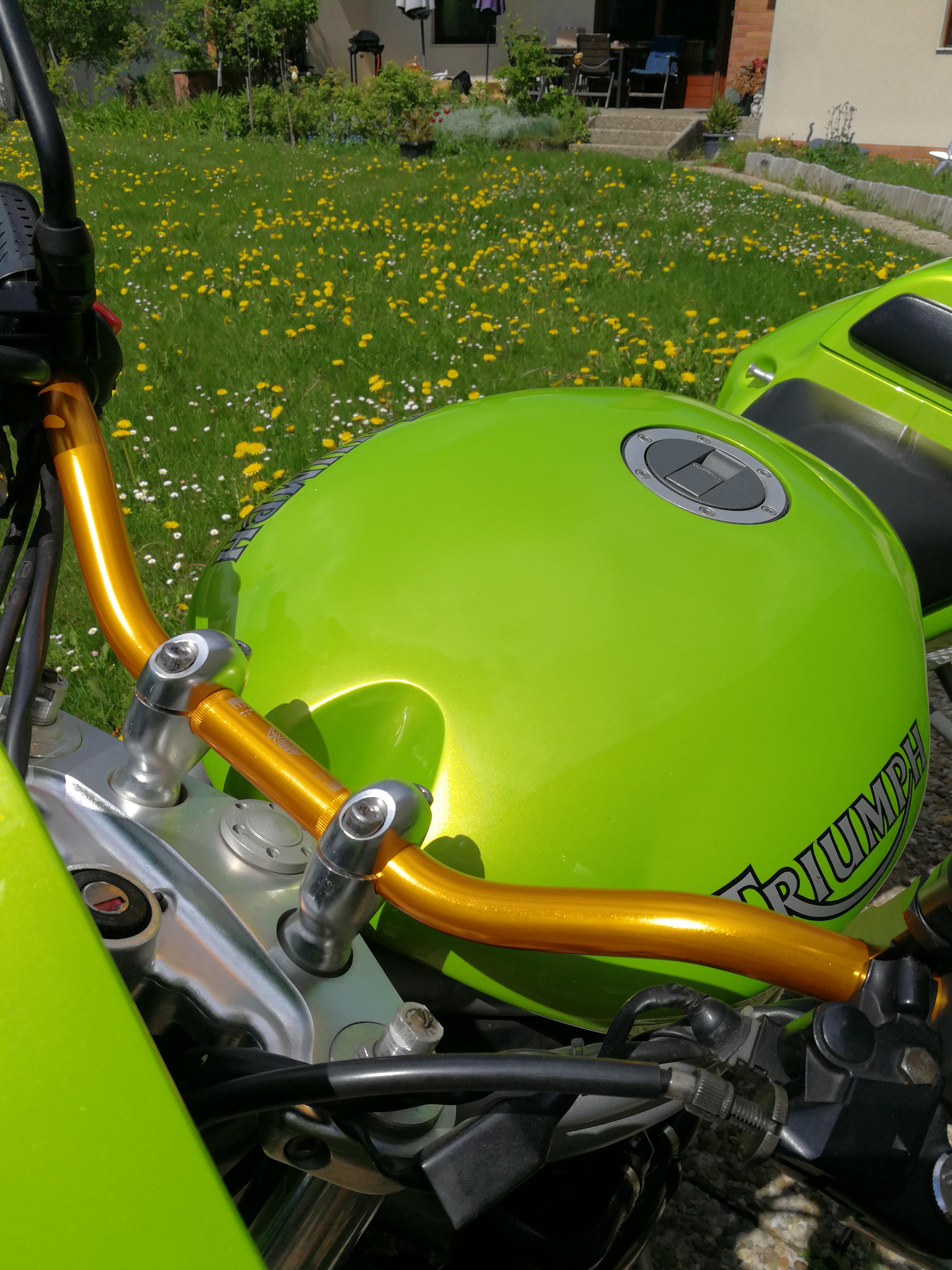

Napfi Geschrieben 16. Januar 2021 Autor report Geschrieben 16. Januar 2021 Mittlerweile habe ich durch Conor von Magura eine neue ABE fĂŒr den CPX-Lenker aus dem Jahr 2020 erhalten, und beim TĂV eingereicht, mit der Anfrage nach der Eintragung gemÀà § 19.3. Und wieder weigern sie sich, weil die Triumph nicht auf der ABE aufgefĂŒhrt ist: "Sehr geehrter Herr [...],  Leider ist in der ABE des Lenker-Herstellers ihr Fahrzeug nicht im Verwendungszweck aufgefĂŒhrt. Sie können den Lenker gegebenenfalls per Einzelabnahme § 19.2 StVZO eintragen lassen.  Mit freundlichen GrĂŒĂen..."  Ich bekomme das nicht auf die Kette.... da lĂ€sst Magura extra ein neues Dokument beim KFZ-Bundesamt ausstellen, das die Nutzung deren Lenker erleichtern soll, und dann stehen auf der Liste bez. Punkt 3 "Verwendungsbereich" in der ABE nur sieben Motorrad Modelle (ok zehn, wenn man die zwei R-nineT und die drei Monster 821 einzeln zĂ€hlt ). Ja toll, und fĂŒr alle anderen Motorrad-Modelle soll nur noch die teure Einzelabnahme nach § 19.2 möglich sein? Das gibt's doch nicht? Was denken die sich eigentlich dabei? Mir ist schon bewusst, dass manche von Euch hier im Forum TĂV PrĂŒfer kennen, die souverĂ€n genug sind, solch einen Lenker nach § 19.3 eintragen zu lassen. Aber nach meiner Erfahrung sind diese Leute mittlerweile schon selten und im Aussterben begriffen. Da wĂ€re eine umfassende ABE doch hilfreich. Gerade wenn man sie extra neu anfertigen lĂ€sst. Oder? Zitieren
