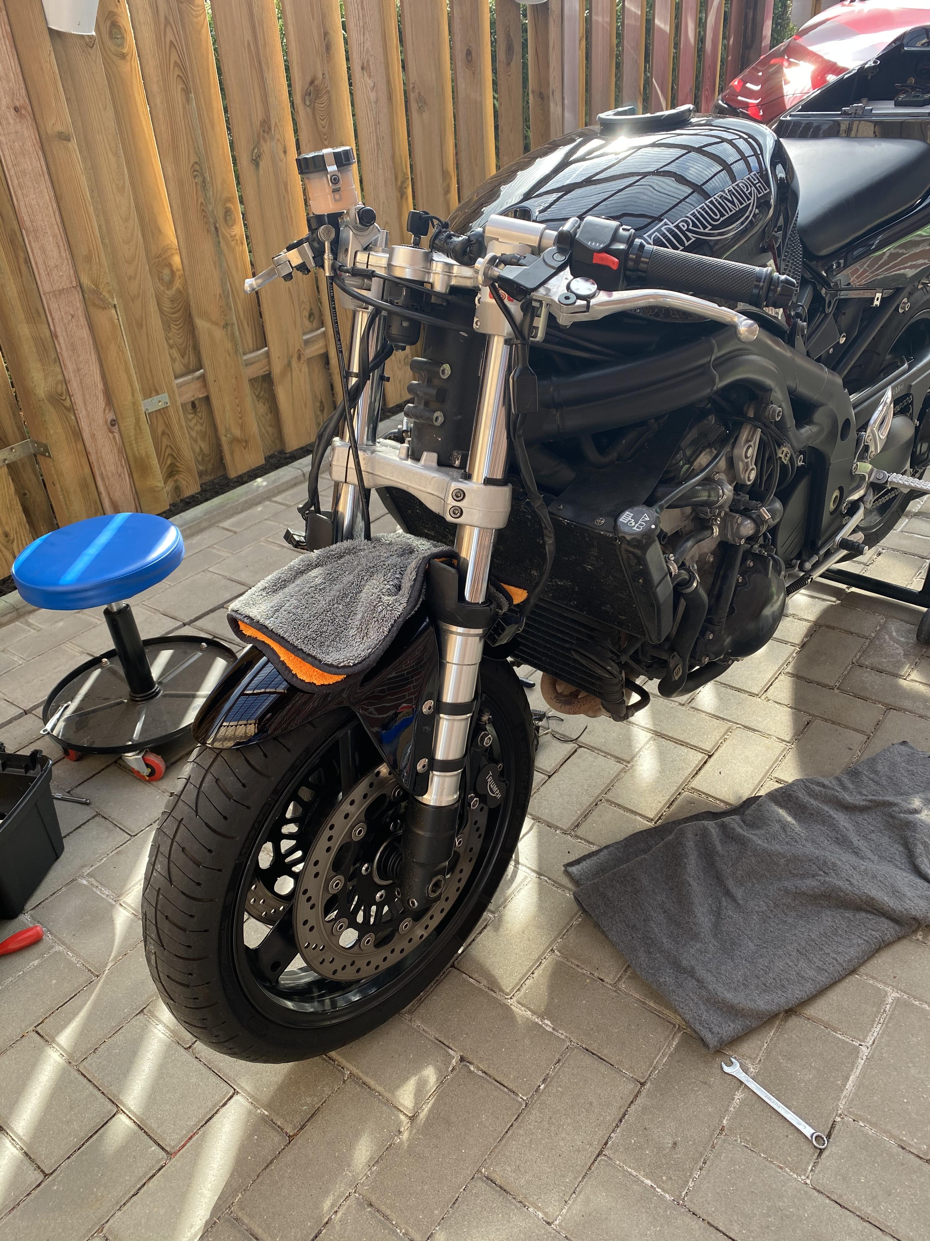

Toni4711 Geschrieben 28. März 2020 report Geschrieben 28. März 2020 (bearbeitet) Hallo. Meine Name ist Toni und ich komme aus dem schönen Ostfriesland. Heute passiert das was nie passiert ist, Zack im Stand weg gerutscht, die schöne Maschine auf die Seite gepackt. Fazit, beide Verkleidungsteile gebrochen hier und da noch etwas Kleinkram. Nun habe ich alles abgebaut, Verkleidung vorn und Kanzel. Da ich jetzt nicht unnötig Geld rein pumpen will, Verkleidung war erst neu lackiert worden vor zwei Jahren 😒 Ich überlege einen Doppelscheinwerfer oder einen Monoscheinwerfer anzubauen. Geht das überhaupt? Gibt es evtl. solche Kits oder hat jemand Erfahrung was man da sonst dran bauen kann? Ich hätte gerne eine kostengünstige Lösung, die Maschine hat schon über 90 tsd auf der Uhr, da lohnen keine Hunderte von Euros mehr. Technisch und optisch ist die aber tippitoppi, das wäre mir ein Versuch wert. Ansonsten verkaufe ich sie so wie sie ist, weiß ich noch nicht. Für einen der sich auskennt sicher spannend. Elektrik ist sicher auch noch ein Thema, da kenne ich mich leider nicht somit aus. Oh man, voll Mist. Geht ja schon gut wieder los, obwohl was ist das gegen Corona. Danke für eine Info und bleibt gesund! Bearbeitet 28. März 2020 von Toni4711 Fehler Zitieren

Toni4711 Geschrieben 28. März 2020 Autor report Geschrieben 28. März 2020 Hi. Danke für eure Infos, super. Die Verkleidung ist eingerissen, schlimmer sind die flachen Halter oben zu Kanzel hin, die sind auch noch weg gebrochen. Klar, kann man alles kleben. Wenn ich alles zusammen rechne wird’s auch nicht billig. Schöner fände ich die Daytona unverkleidet zu lassen, Blick aufs Triebwerk auch fein. Das mit TÜV, hm...bekomme, ich schon hin. Frage, bekomme ich den so einen Doppelscheinwerfer nebst Halter zu kaufen? Mit was muss ich rechnen? Gelesen habe ich auch das der Kabelbaum der Daytona etwas länger ist als der der Speed Triple, damit könnte ich leben. Ebenso habe ich die verkürzten Stummellenker drauf, müsste ich beim Doppelscheinwerfer auch ne Lenkererhöhung machen? Fragen über Fragen aber Danke das schon mal gepostet wurde. Freue mich auf weitere Infos, Danke. Zitieren

Toni4711 Geschrieben 28. März 2020 Autor report Geschrieben 28. März 2020 Hm.....ok, da denke ich habt ihr mehr Erfahrung als ich. Interessant zu lesen das man Verkleidungen austragen muss. Ich fahre nun seit über 30 Jahren Motorrad, kann mich noch an die speziellen Umbauten erinnern, scheint ja strenger geworden zu sein. ok, vermutlich komme ich um eine Lackierung nicht herum. blöde Frage, erst mal nur mit der Kanzel alleine fahren, geht das? Blinker kann man an die gabelholme machen Zitieren
