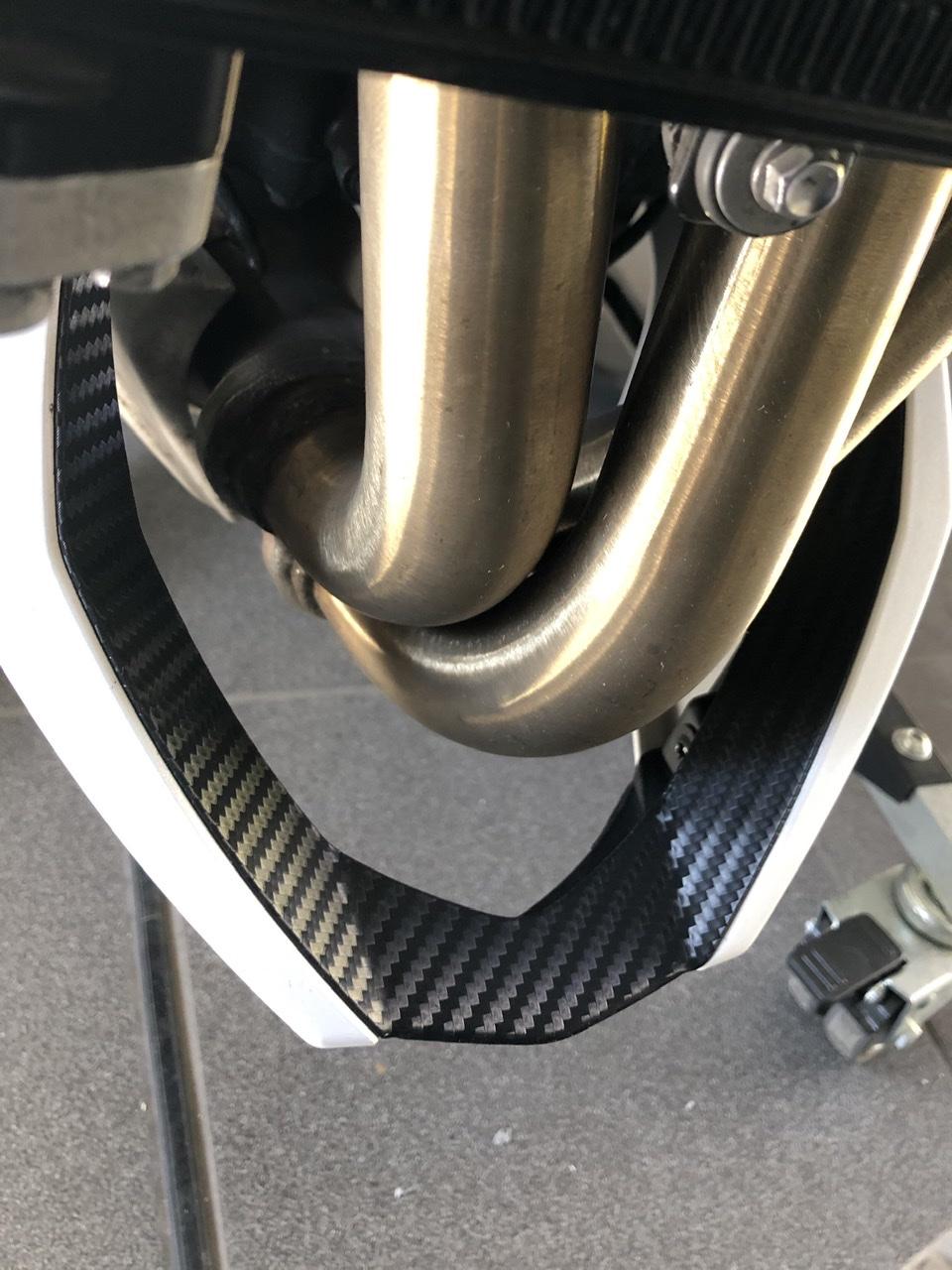

Hallo Leute,
ich hatte noch Carbonfolie liegen...
wenn man nicht fahren kann muss man sich die Zeit anders vertreiben.
Sieht gut aus bei dem Seiten und Bugteil
Sieht gut . Aber schau mal nach längerer Sonneneinstrahlung ob sich die umgelegten Ecken nicht
wieder zurückziehen. Habe damals bei meiner Ex GSR die Folie verwendet , und nach dem 1. Sommer waren vor allem
Sicken und scharfe Kanten die Problemzonen.
Gruß Enrico.

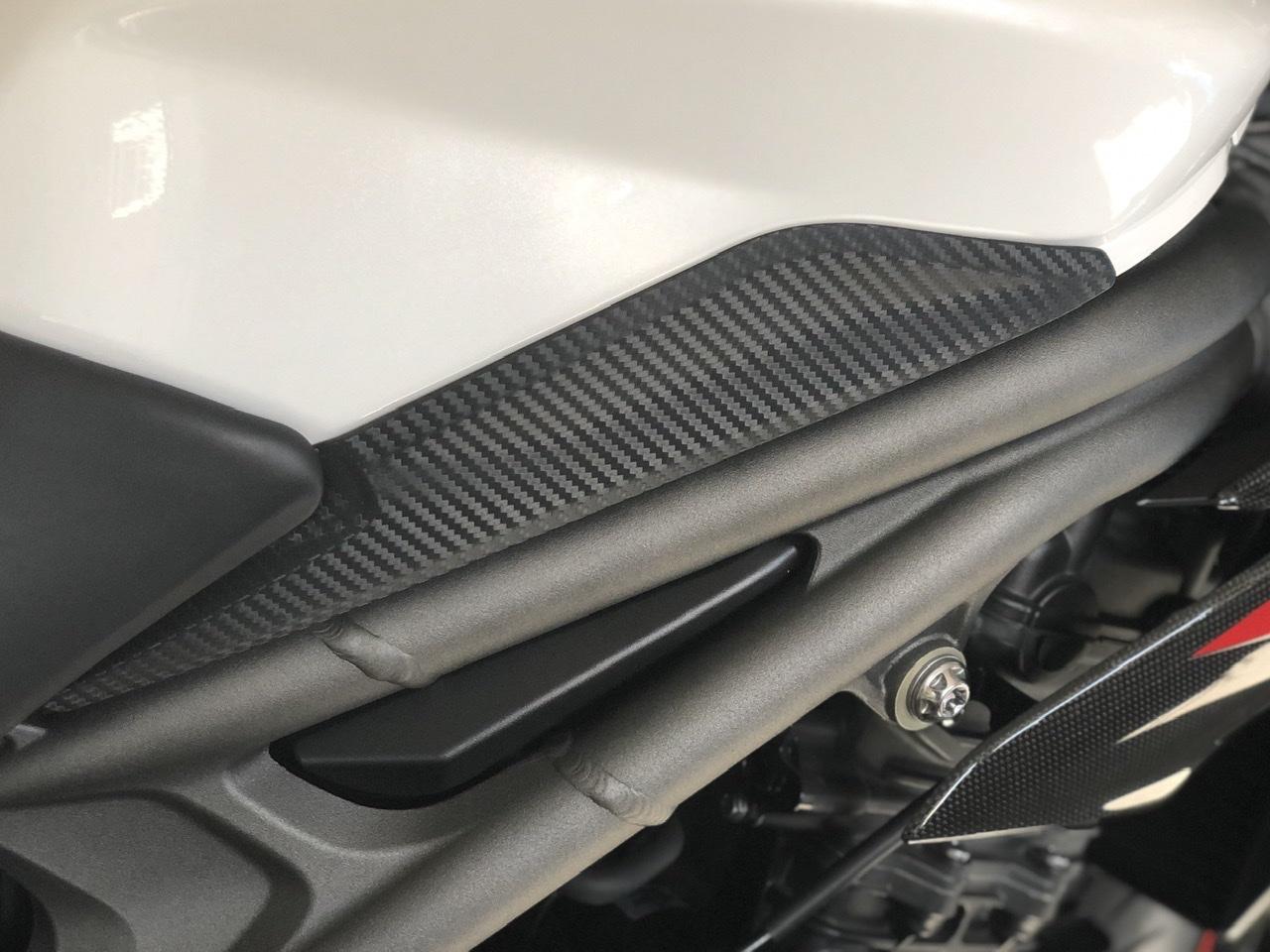

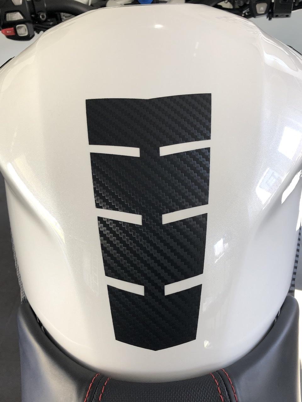

Die Seiten sind der Hammer! Bug okay. Tankpad ist halt geschmackssache :)

Hallo Enrico,
du kannst an schwierigen Stellen vorher einen speziellen Kleber von 3M auftragen. Dann kommen die Ecken nicht hoch. Wenn man fertig ist mit folieren sollte man alles am besten mit einem Heißluftfön nacharbeiten, da die Folie sich dann in der Position fixiert. Quasi mit Memoryeffekt.
Gruß, Franky
Das Tankpad habe ich mit meinem Plotter gemacht. Ich find es auf jeden Fall besser als die meisten Pad‘s die man kaufen kann und es trägt nicht so auf.
Gruß, Franky
