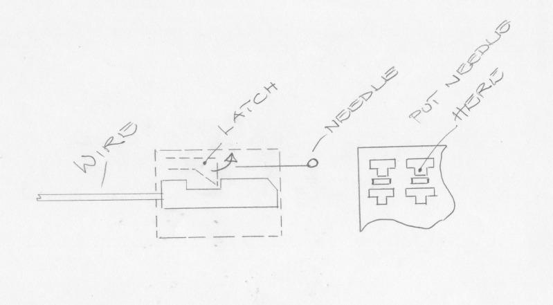

Die Pins lassen sich ganz leicht ziehen. Wichtig ist dabei ohne übermässigen Kraftaufwand vorzugehen. Ich verwende dabei bevorzugt eine grosse Sicherheitsnadel da diese recht stabil sind und nicht so leicht verbiegen. Um die Verriegelungszunge anzuheben darf kein Zug auf das Kabel ausgeübt werden. Eher versuchen das Kabel etwas in den Stecker zu drücken, die Zunge anheben (ganz easy) und dann das Kabel herausziehen. Für eine Doku zum GSXR Tachoumbau hatte ich mal eine Skizze erstellt.

Ja ist so ein Multilock. Ich muss das noch einmal probieren. Auf dem Video geht das ja wie Butter.
Aber der Koso Stecker ist da ganz anders aufgebaut. Aber ich habe da so eine Idee wie ich es trotzdem Rückbaubar gestalten könnte.
Nur eben wichtig beim anheben der Zunge keinen Zug auf das Kabel ausüben weil dadurch die Zunge verklemmt/blockiert wird. Dann geht nichts.
