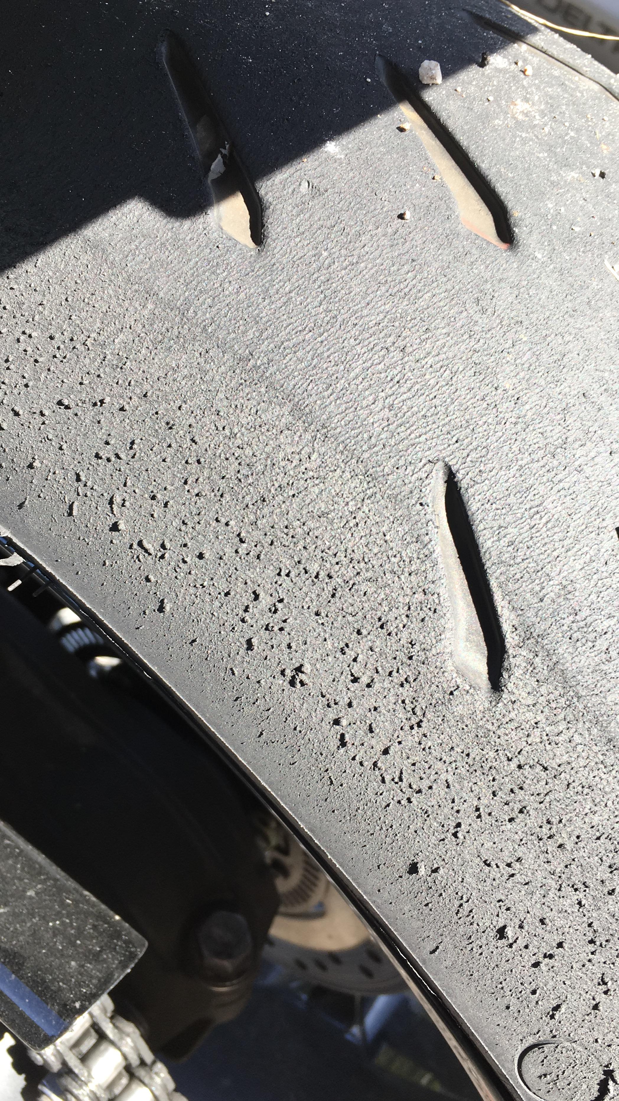

Gast Toni6290 Geschrieben 21. April 2020 report Geschrieben 21. April 2020 Ein Bild vom Conti SA3 im April 2019 an der Kroatischen Küstenstraße bei ca. 18-20grad Außentemperatur , hatte ab und zu ein auskeilendes Heck. Denke Fahrwerk war zu hart eigestellt und/oder Reifendruck zu niedrig. Zitieren

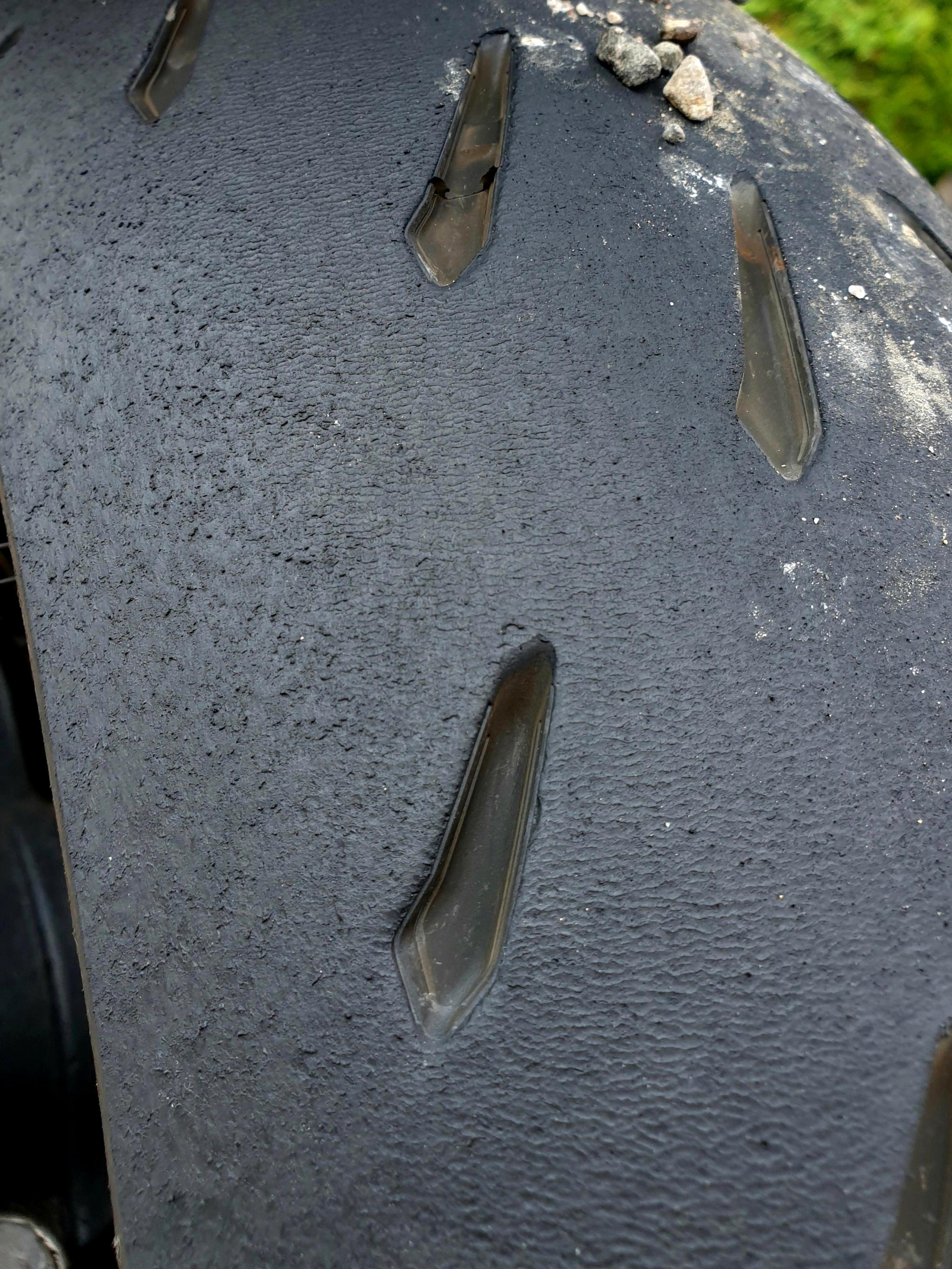

Gast Toni6290 Geschrieben 21. April 2020 report Geschrieben 21. April 2020 Und der Power Rs am Mendelpass nach ähnlicher Behandlung, Führ mich der beste Reifen nachdem ich Pirelli, Bridgestone, Conti, gefahren bin. Zitieren

florianp Geschrieben 22. April 2020 report Geschrieben 22. April 2020 @Toni6290 Also die Bilder vom Conti sehen ja übel aus.War das das selbe Motorrad wie mit dem Power RS? Das Abriebbild des Power RS sieht super aus, so muss das aussehen! Ich hatte den Power RS auch auf meiner Honda letztes Jahr, der hat mir sehr gut gefallen. Was hast du an Km mit dem geschafft? Wohl weniger als mit dem Conti oder? Zitieren
Gast Toni6290 Geschrieben 22. April 2020 report Geschrieben 22. April 2020 Florianp Habe beide auf der Speed triple r bj.2013 gefahren. Conti habe ich vom Vorbesitzer übernommen, ca 4000km, Power rs hat 4500km gehalten aber am Rand 0.8mm Profil am Ende. Mit dem Rs bin ich nur Pässe in Tirol, Dolomiten und Gardasee gefahren. Da ist die sehr gute Eigendämpfung des Rs ein Traum! Muss aber dazusagen das ich sehr Rund fahre ( zügig auf der Bremse bis zum Scheitel, aufs Knie runter und gut Dosiert raus. Keine Landstraßen Kurvenfahrt mit Topspeed. Glaube das ich deswegen eine so gute Laufleistung rausbekomme. Grüße Zitieren
DocSchnaggl Geschrieben 22. April 2020 Autor report Geschrieben 22. April 2020 RS Bilder sagen mir optisch auch mehr zu. Meine sahen ja ähnlich aus. Gleich mal kurz ins Sauerland Richtung Arnsberg und Umgebung fahren... Ist ja nicht viel los und die Reifen müssen noch etwas eingefahren werden. Wie macht Ihr das mit dem Einfahren der Reifen und wie viele KM gebt ihr euch Zeit dabei!? Zitieren
