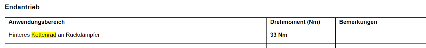

33NM Kettenrad kann ich bestätigen. Ritzel habe ich in den Unterlagen nicht gefunden, da scheine ich im einstündigen Zugang zum Werkstatthandbuch eine Seite vergessen zu haben :-P

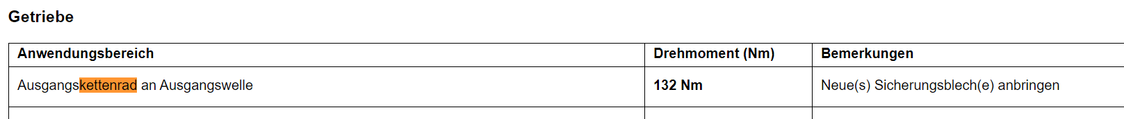

Moin,
laut Werkstatthandbuch für Speed Triple RS (2019)

Ist ein neues Sicherungsblech bei dem Ritzel wirklich nötig ?

Zumindest steht nichts zu Loctite im WHB
vor 2 Stunden schrieb Defcon:
Meiner Meinung nach nicht unbedingt. Einfach einen anderen Bereich des Bleches hochbiegen. Also nicht zweimal die gleiche Stelle biegen.
