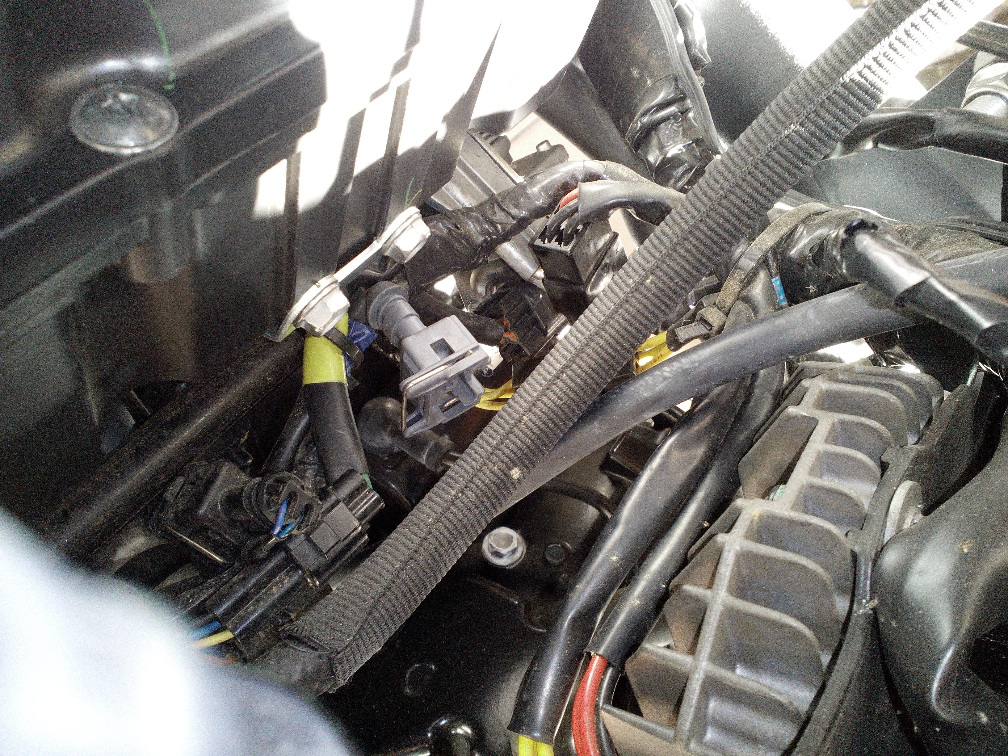

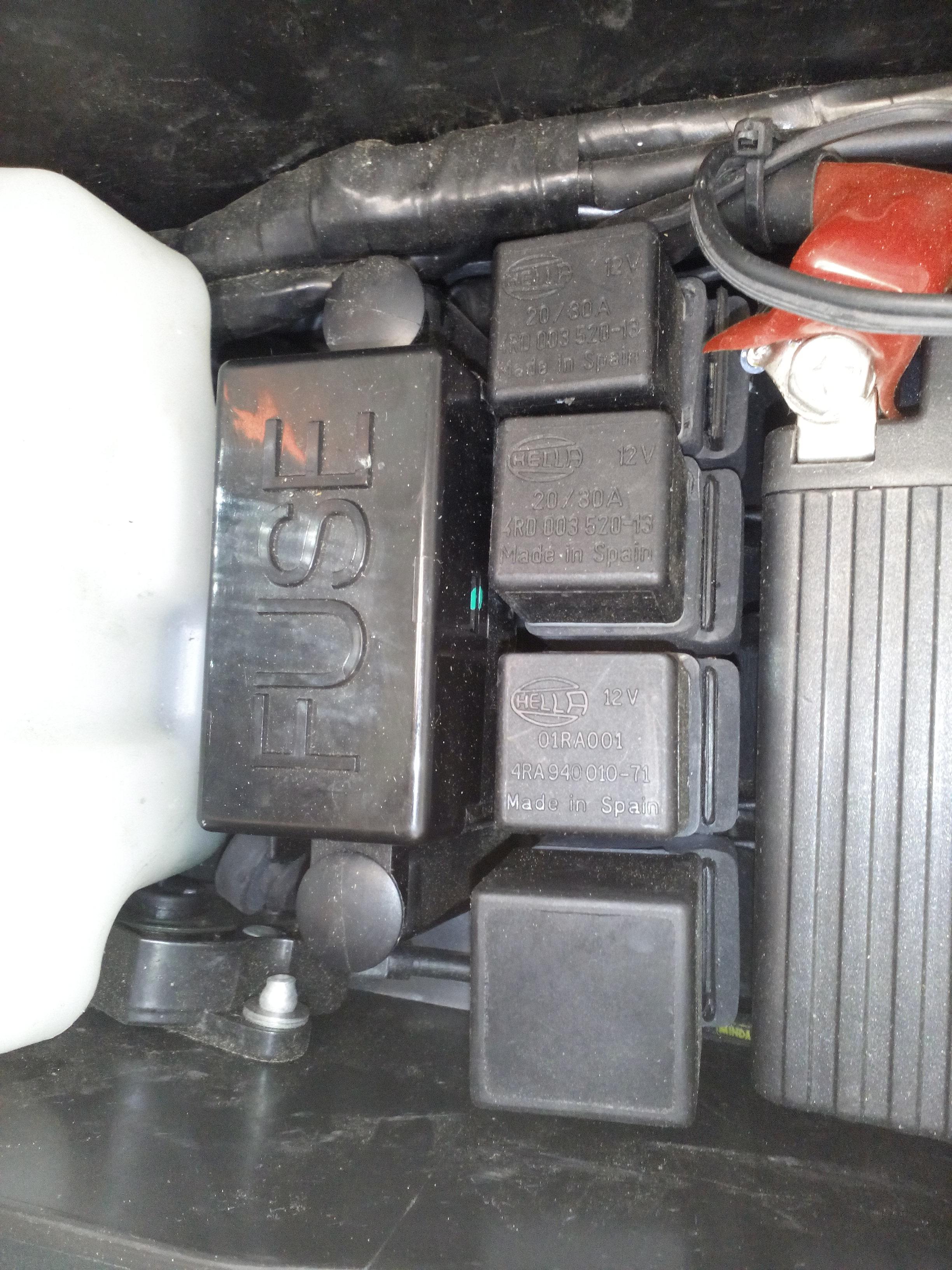

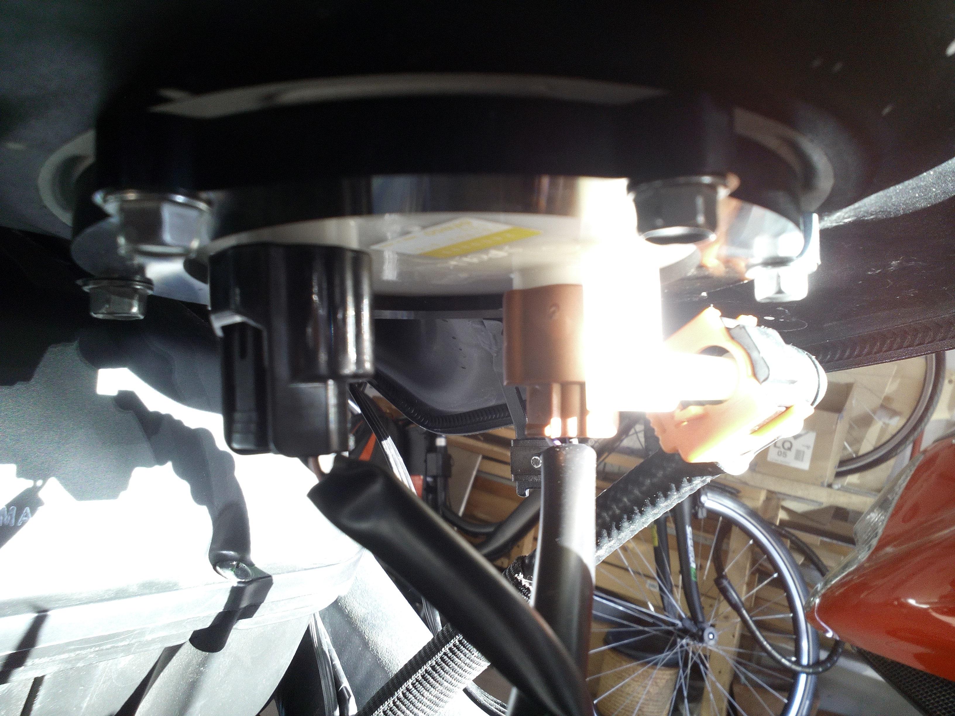

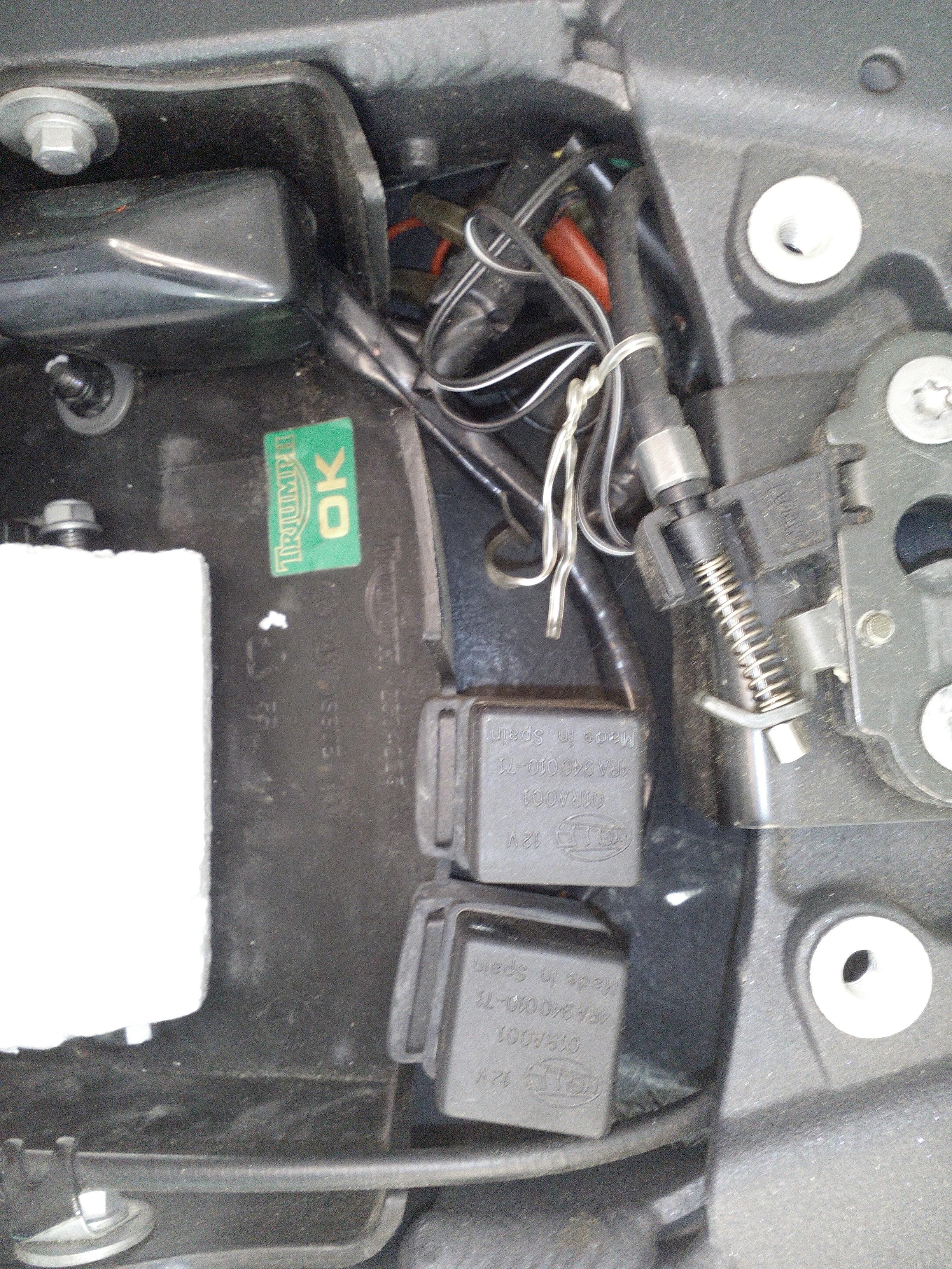

WeHa Geschrieben 21. April 2020 Autor report Geschrieben 21. April 2020 (bearbeitet) So - alter Sprit raus, neuer rein (das gute Super +) ... das Ergebnis ist ernüchternd - es tut sich nach wie vor "nichts"! Werde jetzt mal ganz klassisch alles durchtesten was sich zunächst einmal ohne großen Aufwand testen lässt. Dazu habe Ich unten einige Fotos angehängt, zu denen ich die folgenden Fragen habe: 1. Sind alle Sicherungen in dem Sicherungskasten bei der Batterie, oder gibt es noch welche versteckt im Kabelbaum? (Bild1) 2. Hat die Benzinpumpe eine eigene Sicherung? 3. Welches ist der Stecker für die Benzinpumpe - der schwarze oder der braune? Wofür ist der andere? (Bild 3) 4. Unter dem Tank im Kabelbaum der Einspritzventile ist ein freier Stecker zu sehen - wofür ist der (Diagnose?)? (Bild 4) 5. Welches Relais ist wofür? (Das große ganz hinten ist der Blinkgeber - steht drauf) (Bild 1+2) 6. Falls die Benzinpumpeneinheit ausgebaut werden muss - wie ist die im/am Tank abgedichtet? Kann man die Dichtung wieder verwenden, oder benötigt man eine neue? Mein Bauchgefühl sagt mir, das es irgendwie ein elektrisches Problem sein muss ... mechanisch kann nichts defekt sein, sie lief doch bis zum einmotten einwandfrei! Bearbeitet 21. April 2020 von WeHa Zitieren

schmidei Geschrieben 21. April 2020 report Geschrieben 21. April 2020 Das was Minischda schreibt gibt's hier nicht mehr. Die Pumpeneinheit ist mittels O-Ring gedichtet, konnte ich immer wieder nutzen. Aber: Ich sag mal Pumpe läuft nicht. Geht sonst alles bei Zündung an, Scheinwerfer z.B.? Wenn sonst alles perfekt funktioniert Sicherungen prüfen. Pumpenstecker: Einer ist Benzinstand, einer Pumpe, weiß aber nicht mehr welcher was. Multimeter zur Verfügung? Prüfen ob an den Steckern Strom ankommt. Ich glaube, es ist der Schwarze. Wenn Du den Tank abbaust und die Zündung an machst brennt die gelbe Motorlampe. Erstmal ignorieren. Wenn irgendwann alles schick geht die nach den dritten Warmlaufzyklus von selbst aus. Zitieren
WeHa Geschrieben 21. April 2020 Autor report Geschrieben 21. April 2020 (bearbeitet) vor 28 Minuten schrieb schmidei: Das was Minischda schreibt gibt's hier nicht mehr. -> Ok Die Pumpeneinheit ist mittels O-Ring gedichtet, konnte ich immer wieder nutzen. -> Das ist gut, momentan sind solche Teile bei uns kaum zu bekommen (Läden zu) Aber: Ich sag mal Pumpe läuft nicht. Geht sonst alles bei Zündung an, Scheinwerfer z.B.? -> Es geht alles an, sämtliche Kontrolleuchten und auch der Check vom DZM! Wenn sonst alles perfekt funktioniert Sicherungen prüfen. -> Die Sicherungen die in dem Kasten neben der Batterie sind, habe ich geprüft - alles iO. Deshalb fragte ich, ob es evt. irgendwo auch noch Leitungssicherungen geben könnte ... Pumpenstecker: Einer ist Benzinstand, einer Pumpe, weiß aber nicht mehr welcher was. Multimeter zur Verfügung? Prüfen ob an den Steckern Strom ankommt. Ich glaube, es ist der Schwarze. -> Multimeter habe ich, werde ich morgen früh gleich mal prüfen. Wenn Du den Tank abbaust und die Zündung an machst brennt die gelbe Motorlampe. Erstmal ignorieren. Wenn irgendwann alles schick geht die nach den dritten Warmlaufzyklus von selbst aus. -> Die gelbe Motorleuchte geht bei Zündung immer an (meine ich wenigstens). Im Sicherungskasten ist gleich die erste eine 20A Sicherung mit dem Motorsymbol. Hängt an der Sicherung auch die Benzinpumpe? Die Benzinpumpe wird doch auch sicher über ein Relais geschaltet. Falls ja - welches der 6 Relais ist dafür zuständig? Ich habe leider keinerlei Stromlaufplan oder Schaltbild ... Und weist zu zufällig wofür der "frei Stecker" im Kabelbaum (bei den Einspritzventilen) gut ist? Bearbeitet 21. April 2020 von WeHa Zitieren
schmidei Geschrieben 21. April 2020 report Geschrieben 21. April 2020 Der freie Stecker ist Californiamumpitz, vergessen. Nein keine Leitungssicherungen, nur noch eine am Starterrelais.....glaub ich. An welcher Sicherung die Pumpe hängt weiß ich nicht mehr. Ich kann leider nicht nachschauen, hab keine Speedy mehr. Du sagst alles geht, auch der Scheinwerfer? Wegen der gelben Lampe: Zündung ohne Tank speichert Fehler ab, geht also nicht wie normal nach Start aus. Zitieren
schmidei Geschrieben 21. April 2020 report Geschrieben 21. April 2020 Ich würde einfach mal jede Sicherung raus machen, Steckplätze ansehen ob nicht irgendwo was oxidiert ist. Zitieren

WeHa Geschrieben 21. April 2020 Autor report Geschrieben 21. April 2020 vor 17 Minuten schrieb schmidei: Du sagst alles geht, auch der Scheinwerfer? -> Ja, beide SW leuchten wenn Zündung an ist! Die Sicherungen hatte ich schon alle raus - habe nichts dergleichen festgestellt. Habe auch alle Relais einmal abgezogen und wieder eingesteckt. An deren Kontakten ist sogar noch jede Menge Kontakt-/bzw. Polfett ran. Ich werde morgen zur Sicherheit die Sicherungen noch einmal herausnehmen und die Sitze mit ein bisschen Kontaktspray einsprühen. Die Hoffnung stirbt zuletzt ... Zitieren
WeHa Geschrieben 21. April 2020 Autor report Geschrieben 21. April 2020 (bearbeitet) vor 19 Minuten schrieb The Stig: Kein Druckschalter. Die Pumpe muss bei Zündung anlaufen. Kann ich beide Stecker unten am Tank abziehen und an die beiden Kontakte des Pumpensteckers einfach mal "kurz" 12V anlegen um zu testen ob die Pumpe anläuft? Oder kann ich dabei etwas zerstören? Bearbeitet 21. April 2020 von WeHa Zitieren
