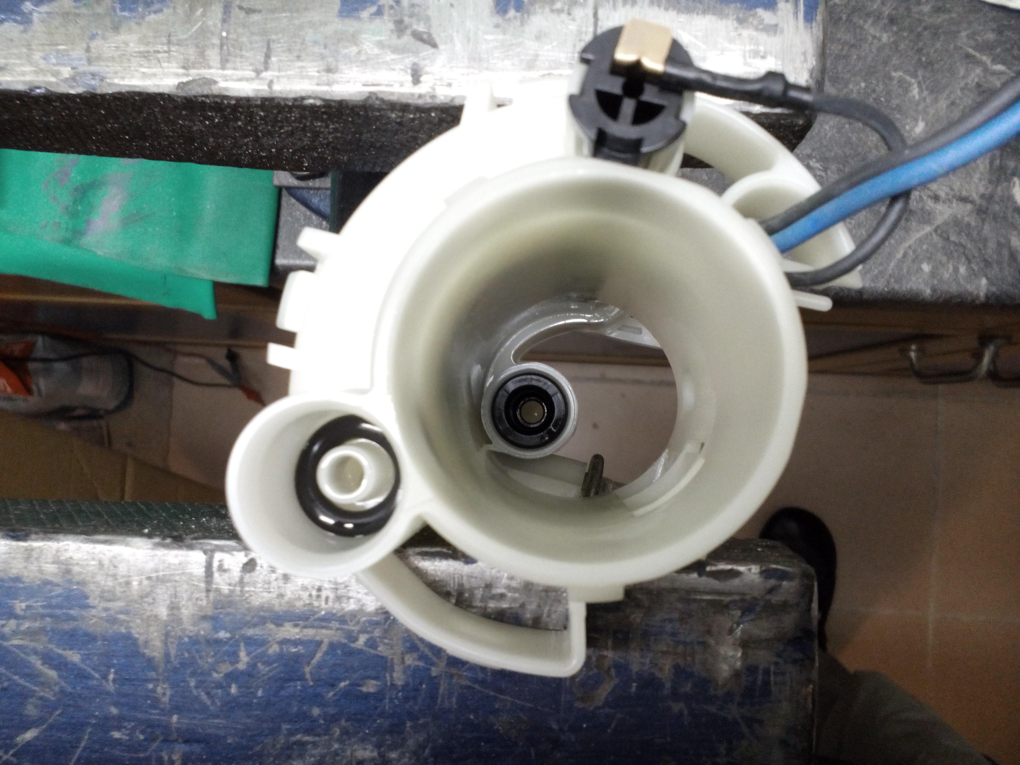

WeHa Geschrieben 22. April 2020 Autor report Geschrieben 22. April 2020 (bearbeitet) vor 5 Stunden schrieb Triplemania: Nein, gemeint ist: eine Alarmanlage ("Datatool" oder ähnlicher Mist) ist verbaut und verhindert das Starten. Oder: ist zwar nicht verbaut, aber der Blindstecker am Kabelbaumanschluß für die (optionale Alarmanlage) fehlt/sitzt nicht richtig (selbes Ergbnis wie mit aktivierter Alarmanlage). "Chip im Schlüssel" gibt es meines Wissens erst bei den NJ-Modellen, jedenfalls aber bei den NN´s. Jetzt lassen wir den Sascha aber erst mal weitersuchen. Wo genau sitzt der Blindstecker? Ist der auf den Fotos (eine Seite vorher) zu sehen? Hinten, in Fahrtrichtung rechts neben der Batterie, ist ein länglicher Stecker der "kein" Gegenstück hat (ist auf Bild 2 zu sehen) - der sitzt nur auf einem schmalen Kunststoffstreifen. Und kurz davor/darunter in einem kleinen Fach sitzt eine Steckerkombination. Die hatte ich schon geprüft - sitzt für mich bomenfest! Bearbeitet 22. April 2020 von WeHa Zitieren
minischda Geschrieben 22. April 2020 report Geschrieben 22. April 2020 Auf Bild 2 ist der OBD-Stecker, den brauchste zum Auslesen/Verbinung zu Tune ECU herzustellen. Zitieren

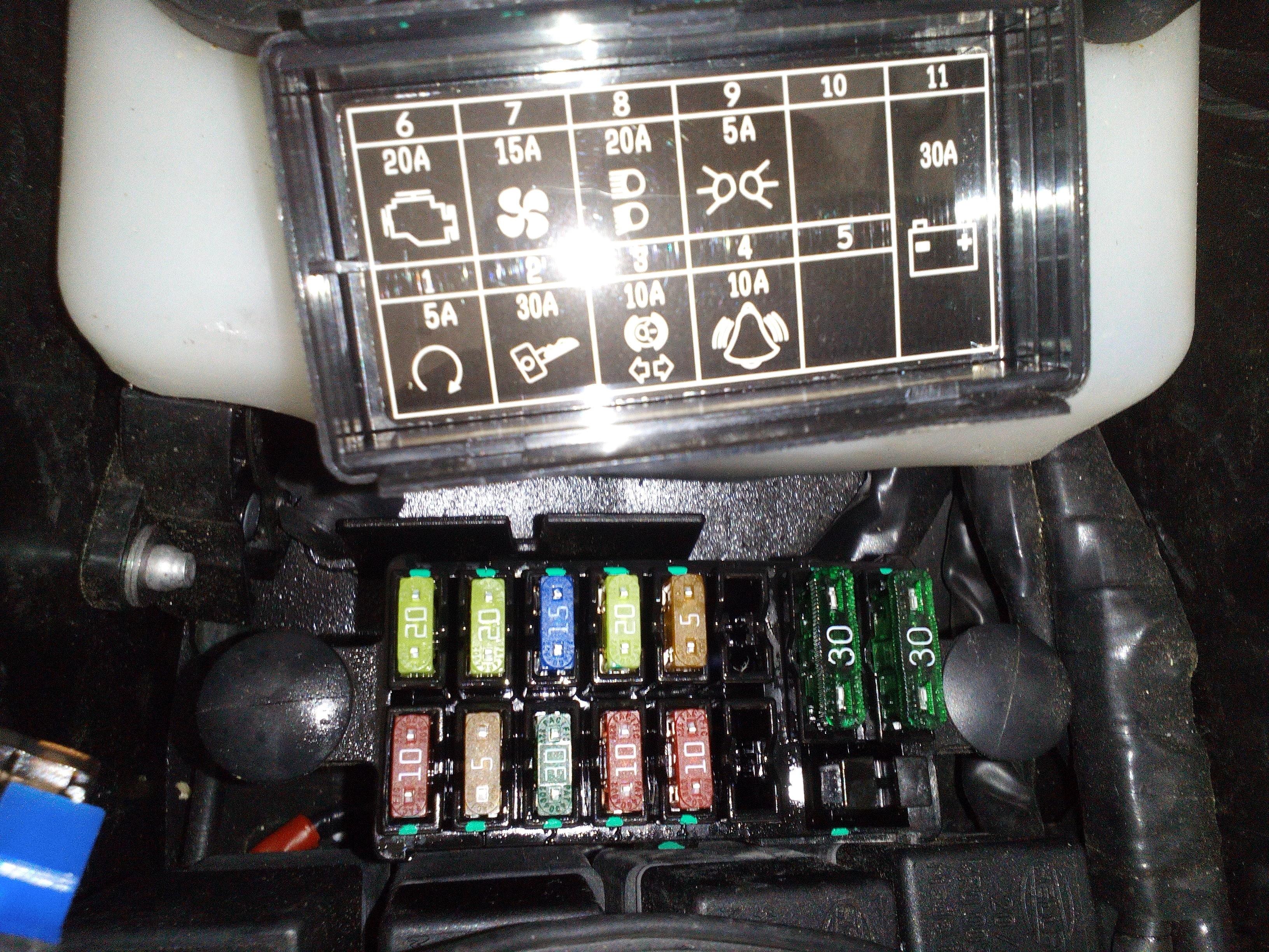

WeHa Geschrieben 22. April 2020 Autor report Geschrieben 22. April 2020 Alle Sicherungen geprüft - die linke obere (20A) und die linke untere (10A) sind Reservesicherungen und haben unten im Gehäuse keinen Anschluß! Sicherungen sind iO! Zitieren

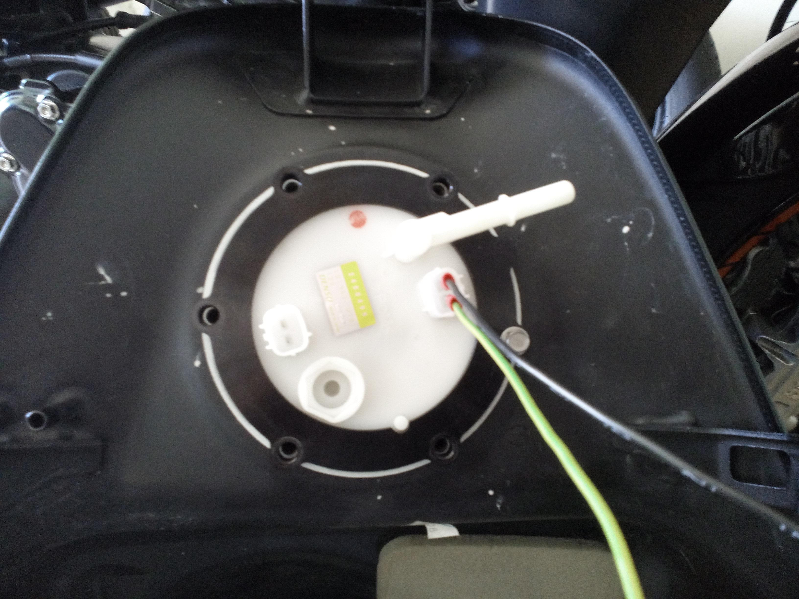

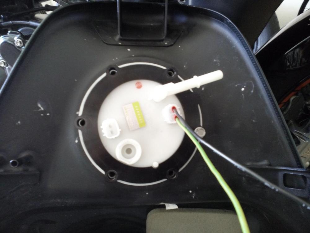

WeHa Geschrieben 22. April 2020 Autor report Geschrieben 22. April 2020 Als nächstes Strom an den beiden Steckverbindern der Pumpeneinheit gemessen. Der schwarze Stecker ist der für die Benzinstandsanzeige. Der hat sobald Zündung an ist 5 Volt. Der braune ist der für die Spritpumpe. Hier liegen bei Zündung an für ca.2-3 Sekunden 12,2 Volt an - dann schaltet ein Relais den Strom ab (das Relais kann man klicken hören)! Macht man Zündung an, kommt ein Geräusch und ein Gluckern, später ein hohes Pfeifen als wenn Luft nachgezogen/ausgeglichen wird. Irgendwie nicht genau definierbar ... Also Tank runter und 12 Volt direkt an die Pumpenkontakte gelegt ... hört sich an als würde die Pumpe versuchen zu laufen, schafft es aber nicht ... Zitieren
WeHa Geschrieben 22. April 2020 Autor report Geschrieben 22. April 2020 Also Pumpeneinheit ausbauen und Pumpe genauer unter die Lupe nehmen ... Zitieren

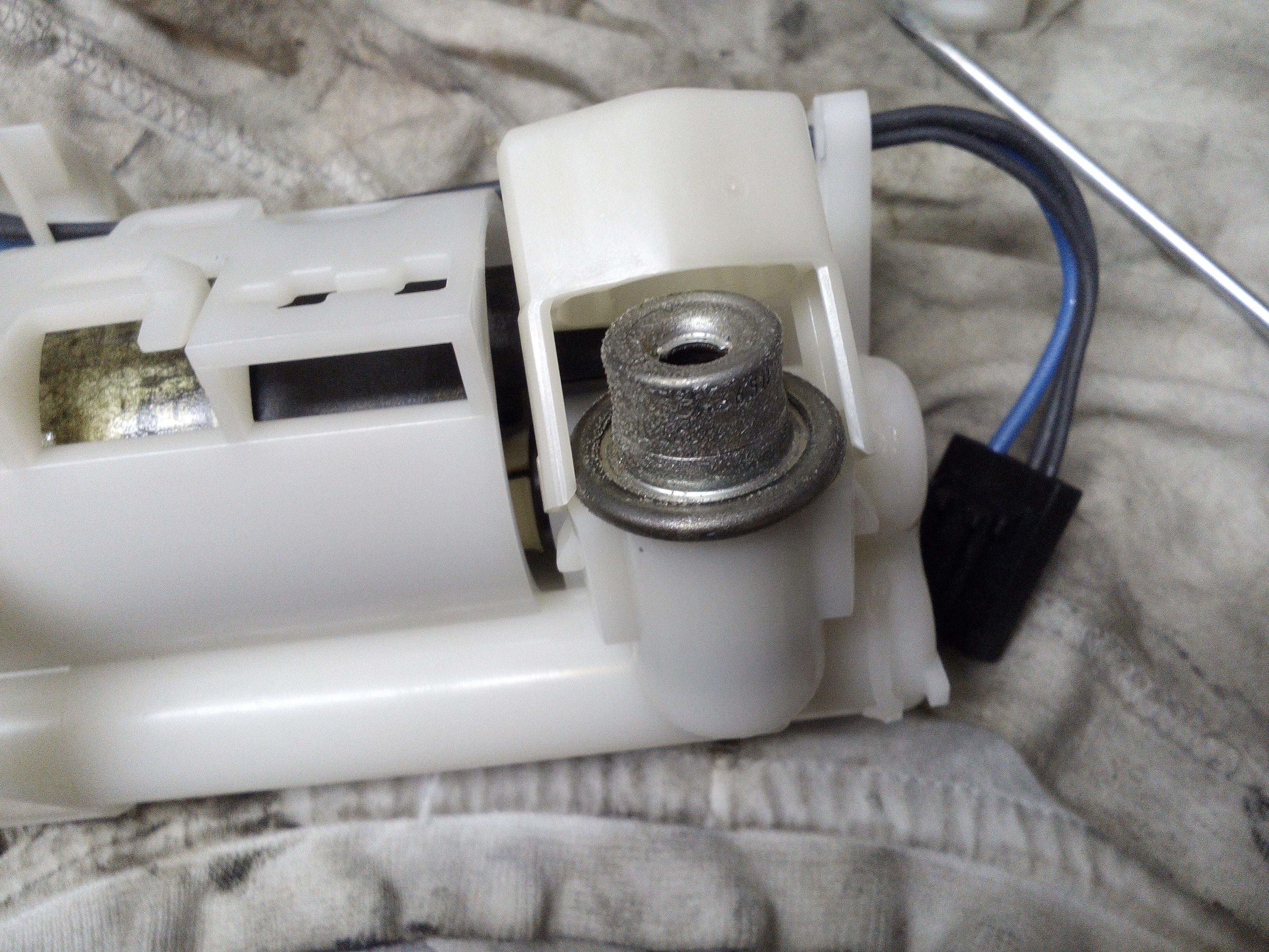

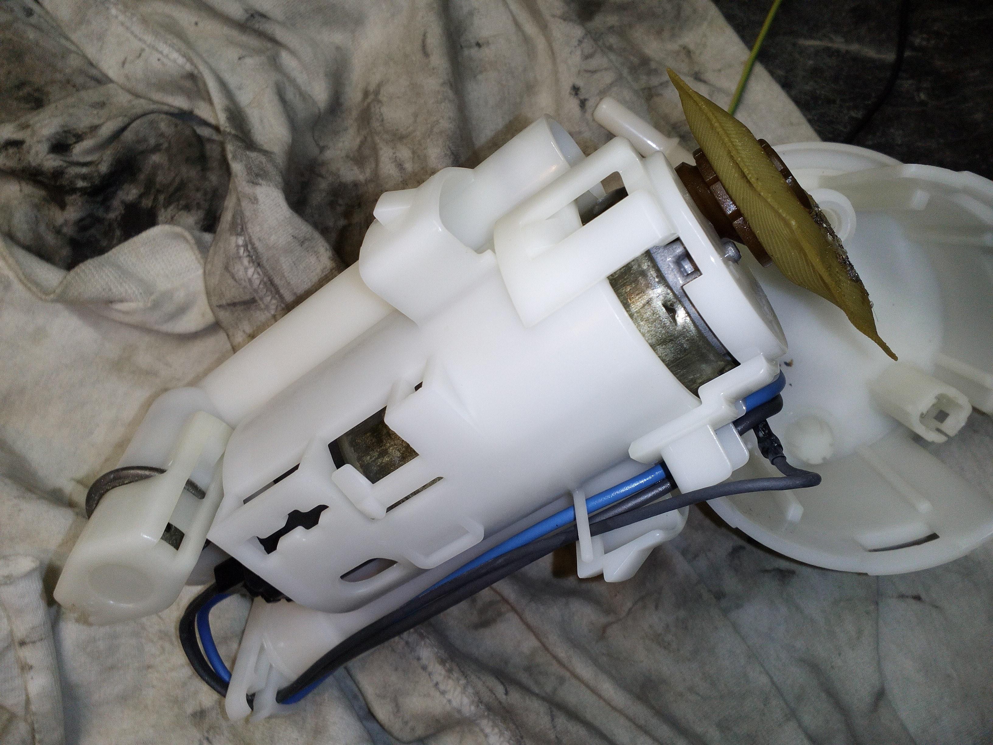

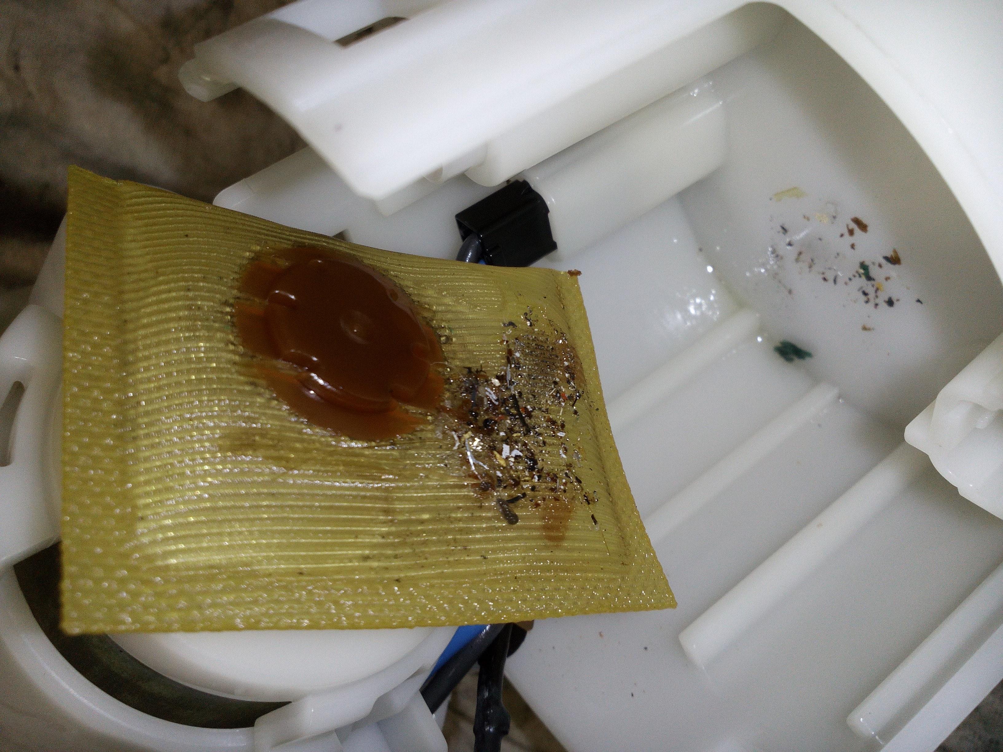

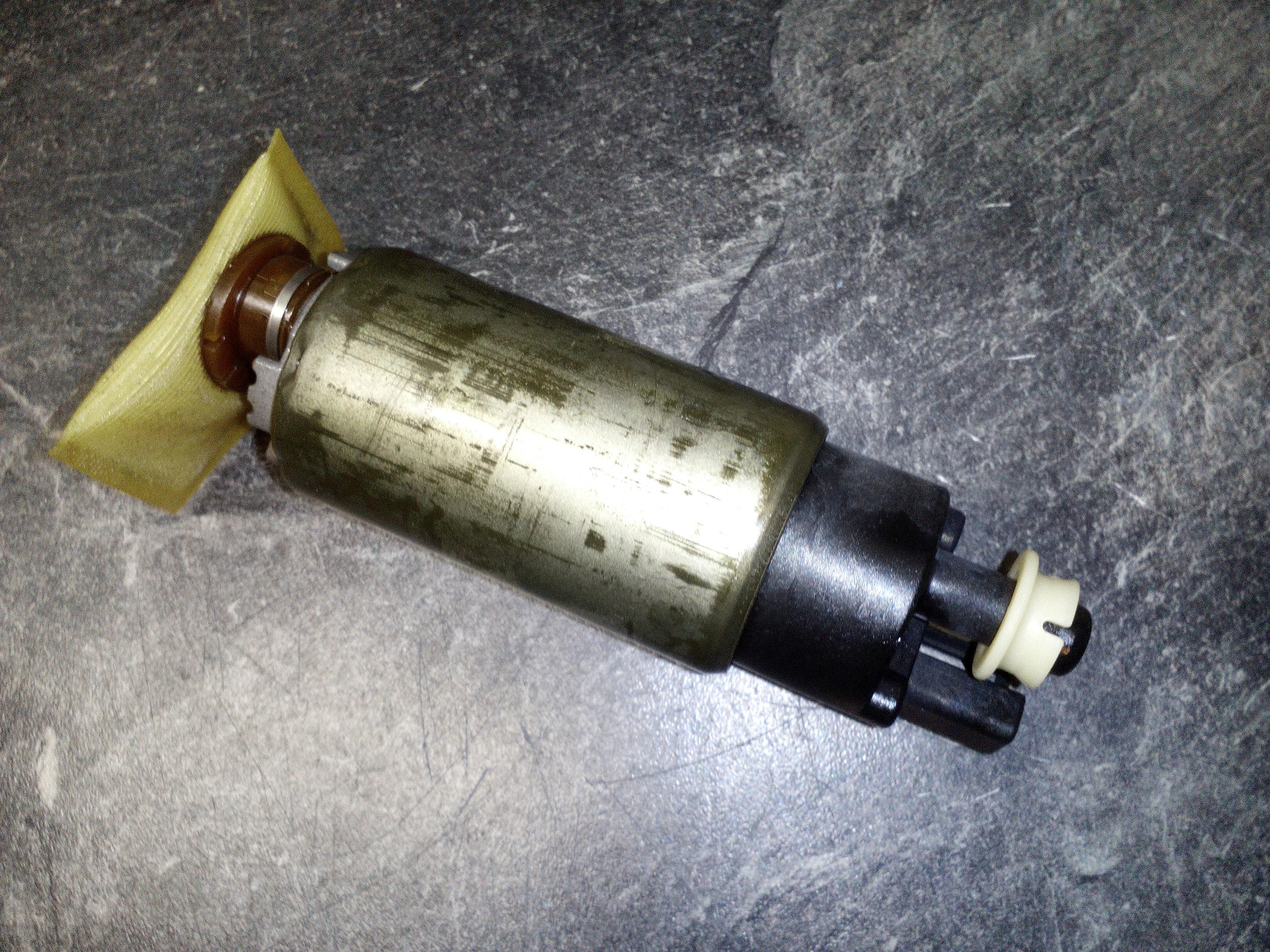

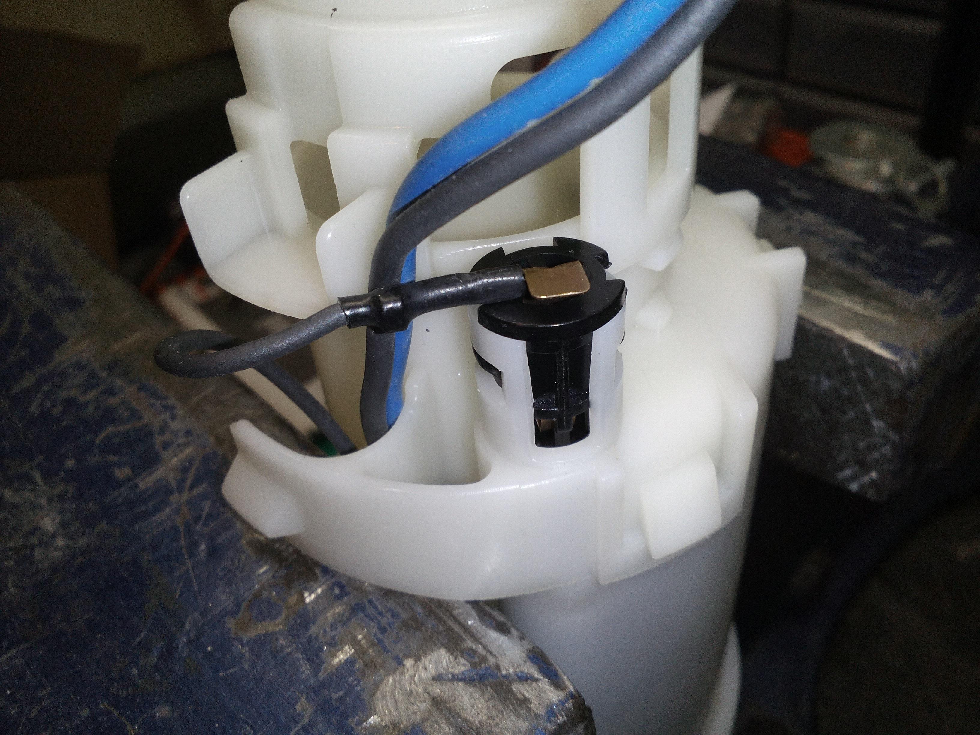

WeHa Geschrieben 22. April 2020 Autor report Geschrieben 22. April 2020 Was immer das Geräusch verursacht hat - von der Pumpe kam es nicht. Die macht keinen Mux. Ich habe ein Labornetzgerät das ich genau einregeln kann. Die Pumpe rührt sich nicht - man hört auch kein Brummen, also zumindest den Versuch des Motors zum drehen. Man kann sie auch nicht von Hand drehen, weil nirgends ein Stück Welle herausschaut - ausser direkt unter dem Filtersäckchen - da kommt man aber nicht ran. Weiß einer von euch wie man den Filter demontieren kann? Die Pumpe scheint vom Benzin "verklebt" zu sein - wobei ich das nicht nachvollziehen kann, denn der Tank war ja fast voll. Die Pumpen stehen doch normal immer im Benzin ... Womit könnte man die Pumpe wieder gängig bekommen? Irgendein Mittelchen in das man sie einlegen könnte? Zitieren
joe8353 Geschrieben 22. April 2020 report Geschrieben 22. April 2020 (bearbeitet) Hi, Klopfen? Ich würd da nix reinstecken, die läuft los und schert alles ab was im Weg ist. Im Zweifel das Pumpenrad... Ggf . mal mehr Spannumg probieren, halt nicht "ewig". Ein kurzer 18V-Impuls hilft vielleicht... ohne Gewähr, dass die Pumpe das kann, aber in meiner kleinen Welt sollten kurzzeitig 18V nix ausmachen. Achso: Durchgang hat die Pumpe? Oder ist der E-Motor schon durchgebrannt? Gerhard Bearbeitet 22. April 2020 von joe8353 Zitieren
WeHa Geschrieben 22. April 2020 Autor report Geschrieben 22. April 2020 vor 24 Minuten schrieb joe8353: Durchgang hat die Pumpe? Oder ist der E-Motor schon durchgebrannt? Gerhard 62 Ohm Zitieren
Vierbeiner Geschrieben 22. April 2020 report Geschrieben 22. April 2020 Der Bio Anteil im Sprit macht die alten Pumpen kaputt, bei meiner TL die 1,5 Jahre gestanden hat sprang zwar gleich an, aber beim 4 Startversuch war Feierabend. Mach Dir eine neue Pumpe und ein neuen Filter rein und gut ist. Der Sprit soll nach meinen Infos ca. 3 Monate stabil sein, danach baut er ab. Ich war froh das es nicht unterwegs passiert ist. Zitieren
WeHa Geschrieben 22. April 2020 Autor report Geschrieben 22. April 2020 vor 2 Stunden schrieb joe8353: Ggf . mal mehr Spannumg probieren, halt nicht "ewig". Ein kurzer 18V-Impuls hilft vielleicht... ohne Gewähr, dass die Pumpe das kann, aber in meiner kleinen Welt sollten kurzzeitig 18V nix ausmachen. Bringt auch nichts - habe 12, 14, 16 und 18V getestet - keine Reaktion. Auch kein verstärktes Brummen o.ä. Zitieren
The Stig Geschrieben 22. April 2020 report Geschrieben 22. April 2020 Gib ihr mal einen kräftigen Klopfer. Wenn sie nichts tut, wegwerfen. Zitieren
