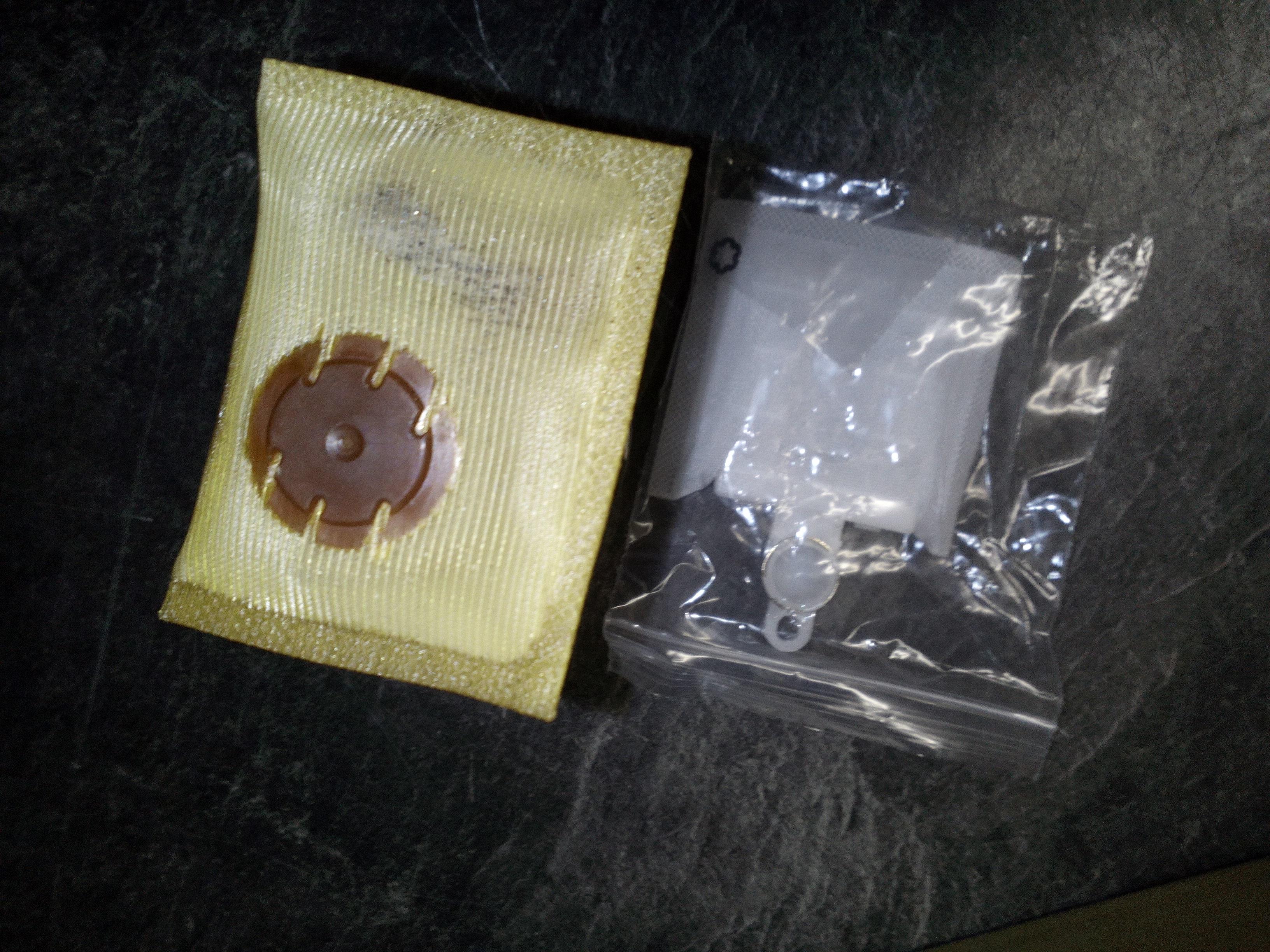

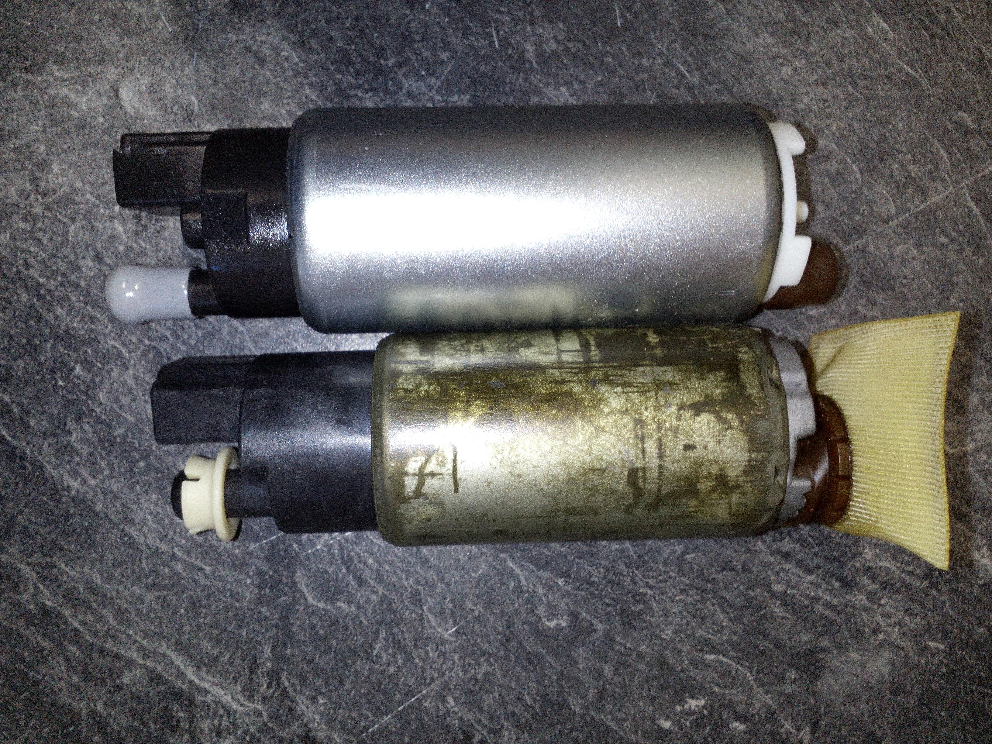

WeHa Geschrieben 1. Mai 2020 Autor report Geschrieben 1. Mai 2020 So - die Geschichte geht weiter! Gestern kam die Pumpe aus England hier an. Bin dann auch sofort in die Garage um zu sehen ob sie passt! Das Ergebnis sehr ihr auf dem Foto - leider etwas zu lang, das gute Stück. Alles andere ist iO., die Länge leider nicht - und damit bekommt man die Pumpe nicht ins Gehäuse eingebaut. Auch der Filter der dabei war passt absolut nicht, wie ihr sehen könnt. Ich habe mich dann sofort mit dem Verkäufer in Verbindung gesetzt um die Pumpe evt. gegen eine kürzere umzutauschen - könnte ja sein das nur das falsche Modell erwischt wurde. Wie es scheint gibt es aber wohl keine kürzeren - d.h. zumindest für die Modelle von 2005 bis 2009 sind diese Pumpen nicht zu verwenden. Dann wird die neue nun wohl doch eine gebrauchte werden ... Zitieren
