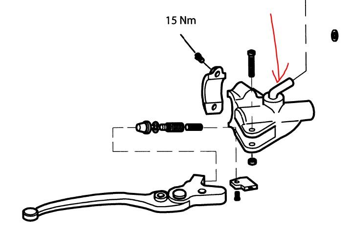

mfreff Geschrieben 27. April 2020 report Geschrieben 27. April 2020 Hallo, Bzw wie entferne ich die Orginalverbindung (Pfeil), da müsste ja ein Sprengring drin sein, einfach rausziehen, möchte nix kaputt machen ?! Vielen Dank VG Frex Zitieren
Jochen ! Geschrieben 27. April 2020 report Geschrieben 27. April 2020 Sicherungsring rausnehmen, drehen und dabei kräftig ziehen ohne zu biegen. Der O-Ring da drin sitzt immer recht straff. Gruss, Jochen ! Zitieren

mfreff Geschrieben 28. April 2020 Autor report Geschrieben 28. April 2020 Hallo Jochen, also erstmal die Verbindung (Pfeil) einfach feste abziehen, dann kommt ein Sicherungsring und drin sitzt ein Oring ? Vielen Dank Zitieren
Joe Ka Geschrieben 28. April 2020 report Geschrieben 28. April 2020 Ne, nur den Gummi raus ziehen, der um den Stutzen herum ist. Darunter findest dann einen Sprengring, der kommt als nächstes raus. Dann kannst den Stutzen selbst heraus ziehen, der hat an der Unterseite noch einen O-Ring. Zitieren

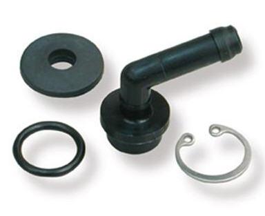

mfreff Geschrieben 30. April 2020 Autor report Geschrieben 30. April 2020 Hallo Alle, meine Frage hatte sich auf den Bremsflüssigkeitsbehälter mit vertikalem Anschluss bezogen. Also muss der Anschluss ja komplett entfernt werden. Dieser ist anscheinend wie vermutet und auch schon von Jochen beantwortet so aufgebaut (s.Bild). Die dicke Gummidichtung kann ich allerdings noch nicht zuordnen.. Wie komme ich an den Sicherungsring dran ohne vorher den Winkel zu entfernen, das verstehe ich auch weiter nicht..... VG Frex Zitieren
joe8353 Geschrieben 30. April 2020 report Geschrieben 30. April 2020 Hi, die dicke Gummidichtung sitzt m.E. über dem Sicherungsring, wie von Joe Ka oben geschrieben. Gummi rausprokeln, dann siehst Du den Sprengring. Gerhard Zitieren
