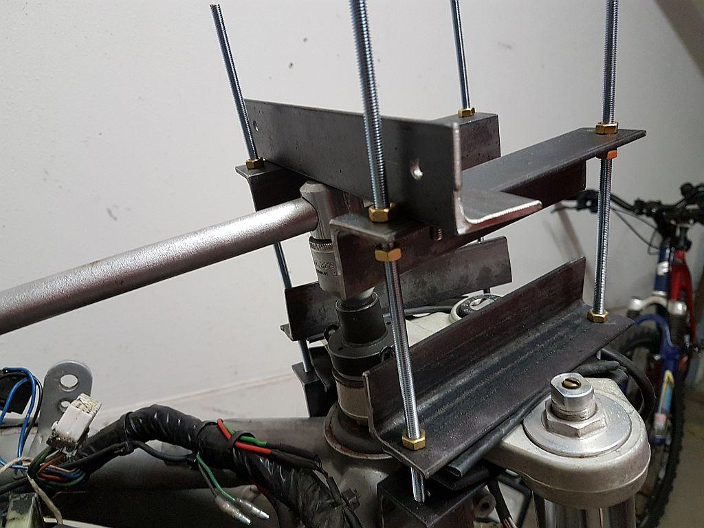

Heute habe ich die Lenkkopfmutter gelöst. (Danke Matthias für das Werkzeug.)

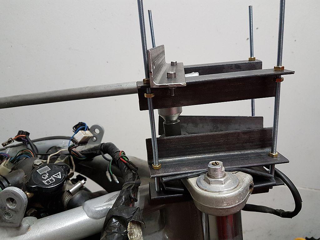

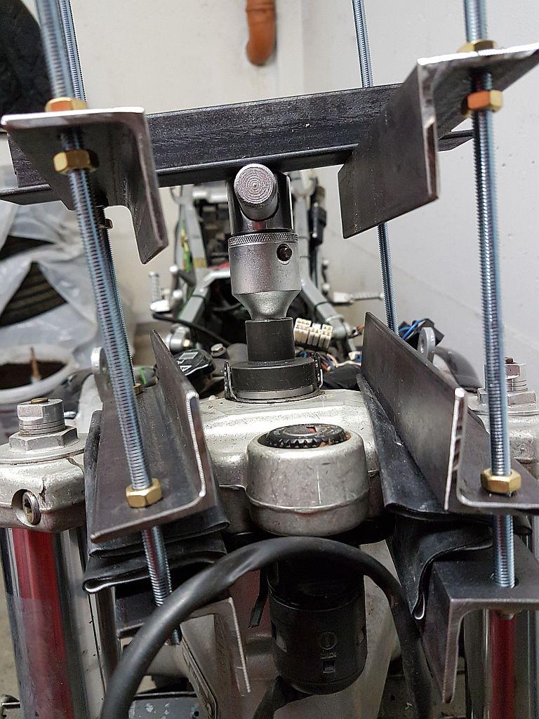

Damit das Werkzeug nicht abrutscht, habe ich mir aus ein bisschen Material aus dem Baumarkt etwas gebastelt:
War ein bisschen Fummelei bis es dran war, aber das Abrutschen war damit kein Thema mehr.
vor einer Stunde schrieb schmidei:
Wieviel NM waren da drauf, 5000:shocked:
Keine Ahnung, habe ich nicht gemessen. Aber da meine Lenkkopfmutter von Abrutschern in der Werkstatt schon ziemlich gelitten hatte, wollte ich das ohne abrutschen hinkriegen. Hat ja geklappt :top:
Mein lieber Herr Gesangsverein, wat für eine Konstruktion :shocked: :top:
vor einer Stunde schrieb East:
Halb so wild. Mit einer Flex und eine Bohrmaschine war das zügig gemacht.

Hätte es eine locker angezogene, große Schraubzwinge nicht auch getan? Also Bügel unten mittig an die Gebalbrücke und oben das Schraubstück mit drehbahrem Fuß?!
Braucht man ja nur zum ersten Lösen...

:top: Das geht in die T5net-Geschichte ein, als "Kronenmutterschlüsselabrutschvorrichtung" :dry:
Würde mich nicht wundern, wenn das irgendwann in einer amerikanischen Vorabendserie auftaucht. Für mich bist du schon jetzt nur noch "Mc Atlan" :applause:
vor einer Stunde schrieb Triplemania:
:guffaw::guffaw:
Wow abstraktes Werkzeug, Ideen hat der Mann, ähm Mc Atlan … gut :top:
vor 14 Stunden schrieb Triplemania:
Ideen muss Mann haben...
Eigentlich ist es ja eine "Kronenmutterschlüsselabrutschverhinderungsvorrichtung"
