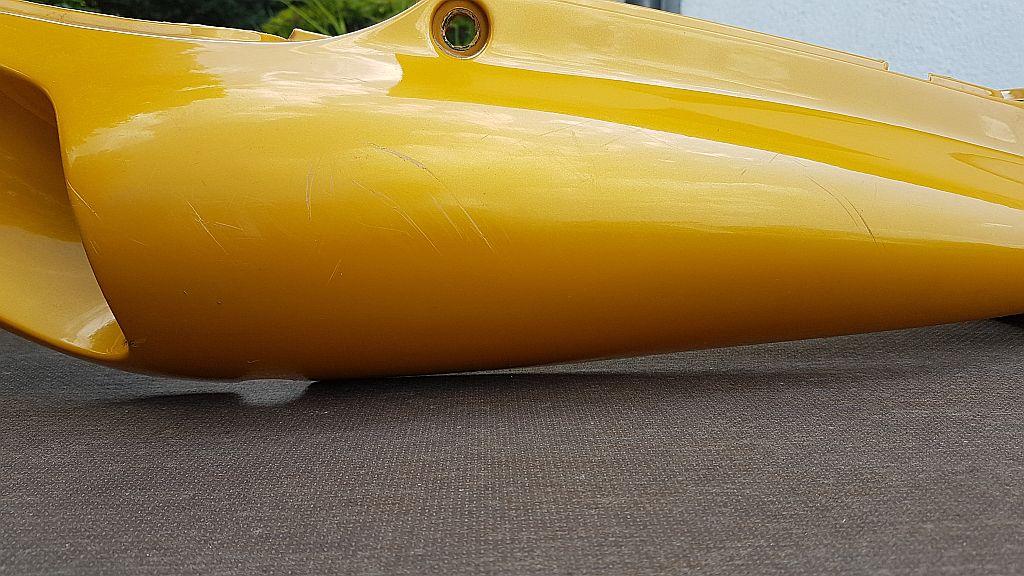

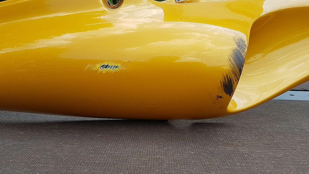

Das ist alles, was die Heckverkleidung abbekommen hat:
Dann ist der Rahmen genau so krumm wie vorher...

Nachdem ich die Daytona vorhin wieder abgeholt hatte, habe ich mir noch einmal die Beifahrerfußrasten angesehen. Da sind aber auch keine Spuren zu sehen, die ein Verbiegen des Heckrahmens erklären könnten. Also war er schon vorher krumm und keiner hat es gemerkt. Kann also erst einmal so bleiben.

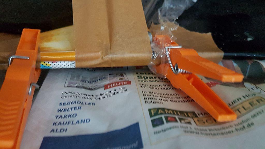

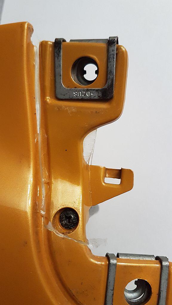

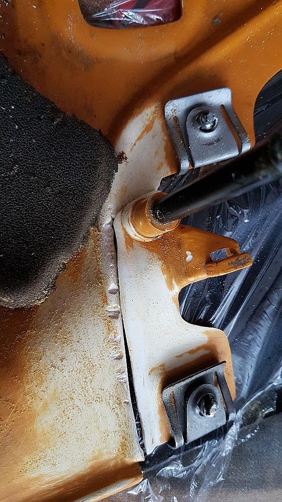

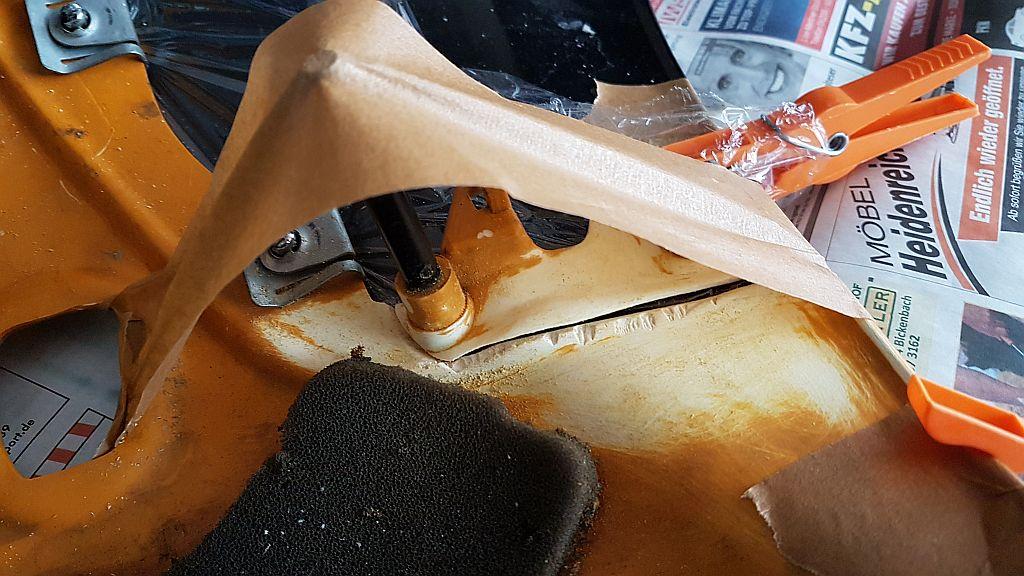

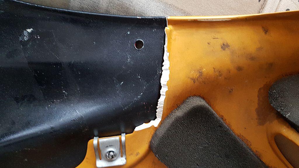

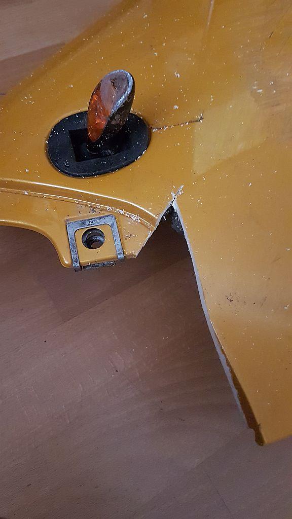

Leider war an der einen Seitenverkleidung, die ich gebraucht erworben habe, eine Lasche zur Befestigung an dem Cockpit abgebrochen:

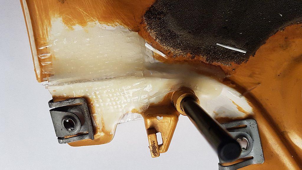

Also aus dem Unfallteil das entsprechende Stück ausgeschnitten:
und zurecht gefeilt:
dann angeschliffen:
und in Position gebracht:

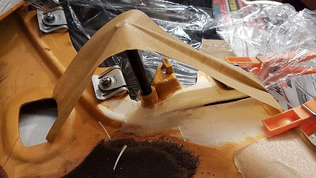

Das Klebeband zieht das Ende, das durch die Betätigung des Schnellverschlusses hoch gegangen ist, wieder dahin wo es hingehört.
Dann erst diese Ecke angeklebt:
Einen Bleistift zur Ausrichtung zweckentfremdet:

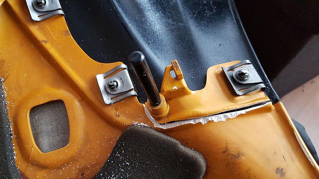

Voila:
20200526_211950.thumb.jpg.39265630661b21ec5316d447abf7453d.jpg20200526_211925.thumb.jpg.b76671b42f0ae8409ce3ff8d8e881e9e.jpg
Jetzt noch ein bisschen verputzen und fertig.
Als Kleber habe ich den guten alten Uhu Endfest 300 genommen, mit dem ich schon in meiner Jugend beim Modellbau gute Erfahrungen gemacht hatte.
Edit: Dass ich nicht nur Kleber, sondern auch Glasfasermatte verwendet habe, sieht man hoffentlich. Aber ich erwähne es lieber noch einmal :wink:
