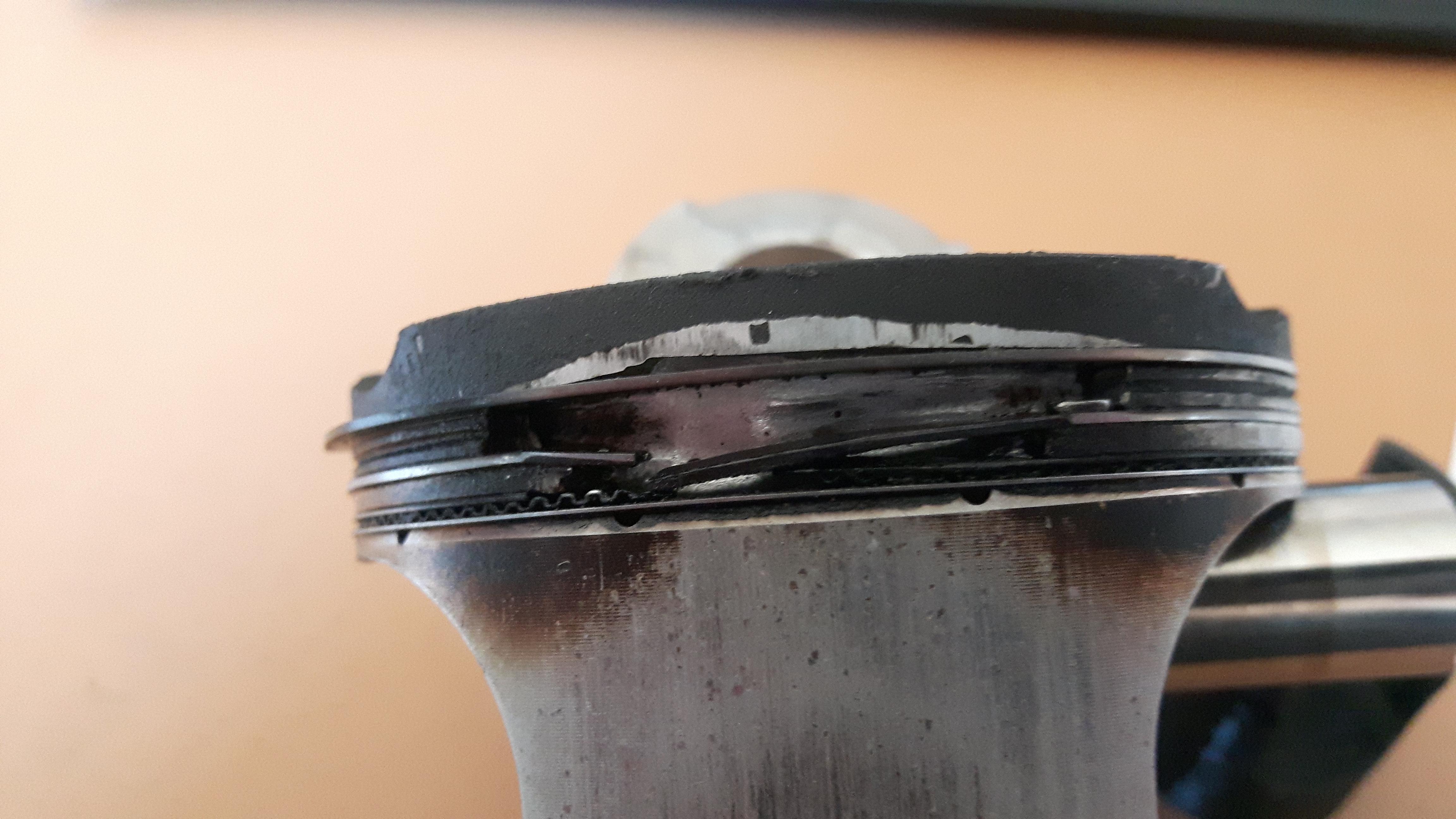

Kumite Geschrieben 2. Mai 2020 report Geschrieben 2. Mai 2020 Hi zusammen, wie schon in der Eingangshalle geschrieben habe ich mit eine Sprint ST 1050 ABS mit Motorschaden angelacht. Die Maschine hat auf Zylinder 1 nur noch 2 bar und frisst Öl. Wurde laut Vorbesitzer bei der 40000er Inspektion bemerkt. Der Vorbesitzer hat die Reparaturkosten gescheut und ich konnte die Maschine günstig erwerben. War bisher immer scheckheftgepflegt und ist allgemein in gutem Zustand. Ich habe jetzt den Motor ausgebaut und teilzerlegt. Schaden war, wie zuvor von mir schon vermutet, am Kolben. Da ist ein Stück von den Stegen zwischen den Kolbenringen weggebrochen. Ursache??? Auch die Laufbuchse ist leicht beschädigt. Also eine neue (gebrauchte) Laufbuchse samt Kolben besorgt. Warte jetzt noch auf die Dichtungen, dann werden noch vorsorglich die Ventilschaftdichtungen getauscht. Die Ventile habe ich neu eingeschliffen, hatten minimale Verschleißspuren an der Sitzfläche. Kopf wird noch komplett gereiningt und dann wieder montiert. Frage an die Experten: Ist noch irgendetwas zu beachten oder sollte gleich mitgemacht werden, wenn der Motor schon mal auf ist? Und welche Hardware brauche ich genau, um mit TuneECU auf das Steuergerät zugreifen zu können? Da gibt es so viele verschiedene, da würde ich gerne auf was erprobtes zurückgreifen. Also, das war erst mal von mir. Cu Dieter Zitieren
Triplemania Geschrieben 2. Mai 2020 report Geschrieben 2. Mai 2020 (bearbeitet) Ich würde vor dem Zusammenbau noch im Motor nach den fehlenden Reststücken von Kolben und Ringen suchen und mich nicht darauf verlassen wollen, dass die Bruchstücke den Motor freundlicherweise durch den Auspuff verlassen haben. Ich würde dafür mindestens die Ölwanne herunternehmen und auch von dort gründlich in den Motor schauen. Viel Erfolg und hoffentlich bald viel - und andauernden - Spaß mit dem Dampfer Bearbeitet 2. Mai 2020 von Triplemania Zitieren

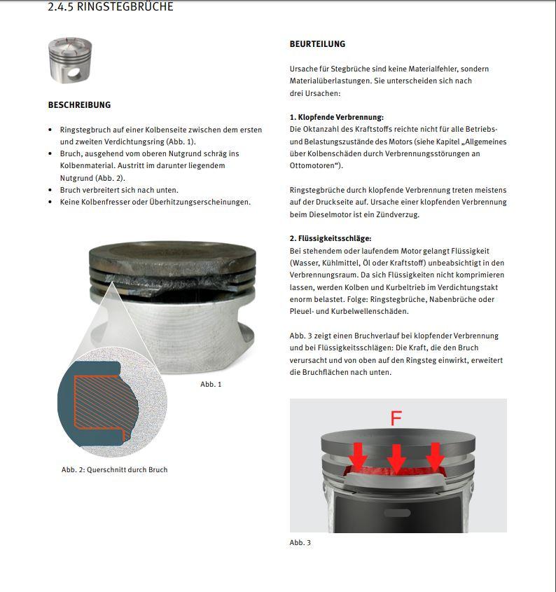

Triple/one Geschrieben 2. Mai 2020 report Geschrieben 2. Mai 2020 vor 2 Stunden schrieb Kumite: Schaden war, wie zuvor von mir schon vermutet, am Kolben. Da ist ein Stück von den Stegen zwischen den Kolbenringen weggebrochen. Ursache??? Cu Dieter Servus https://cdn2.ms-motorservice.com/fileadmin/media/MAM/PDF_Assets/Kolbenschäden-erkennen-und-beheben_51711.pdf Zitieren

Kumite Geschrieben 17. Mai 2020 Autor report Geschrieben 17. Mai 2020 Moin zusammen, die Kleine läuft wieder. Habe alle drei Kolben samt Laufbuchen gewechselt, da ich eine fast neuen Satz bekommen habe. Als wahrscheinliche Ursache für den Schaden am linken Kolben hatte ich eine herausgefallene Ölspritzdüse am Hauptlagersitz gefunden. Da sollte wohl das Öl an den Kolben zur Innenkühlung gespritzt werden. Hab ich wieder korrekt eingesetzt und verstemmt. Sollte jetzt halten. Eine Sache noch: Bei der Testfahrt heute war ist die Motorkontrollleuchte immer an, ebenso die Kühlmittelkontrollleuchte und die Tenperaturanzeige blinkt ständig. Laut Handbuch deutet das auf Überhitzung hin. Ist aber bereits beim Losfahren so, wenn der Motor noch kalt ist. Frage: Ist die Motorkontrollleuchte noch an wegen des vorherigen Defektes und muß explizit zurückgesetzt werden und was hat es mit der Temperaturanzeige auf sich? Bin noch Neuling mit der Triumph, daher die Frage an die Spezialisten hier. Cu Dieter Zitieren
